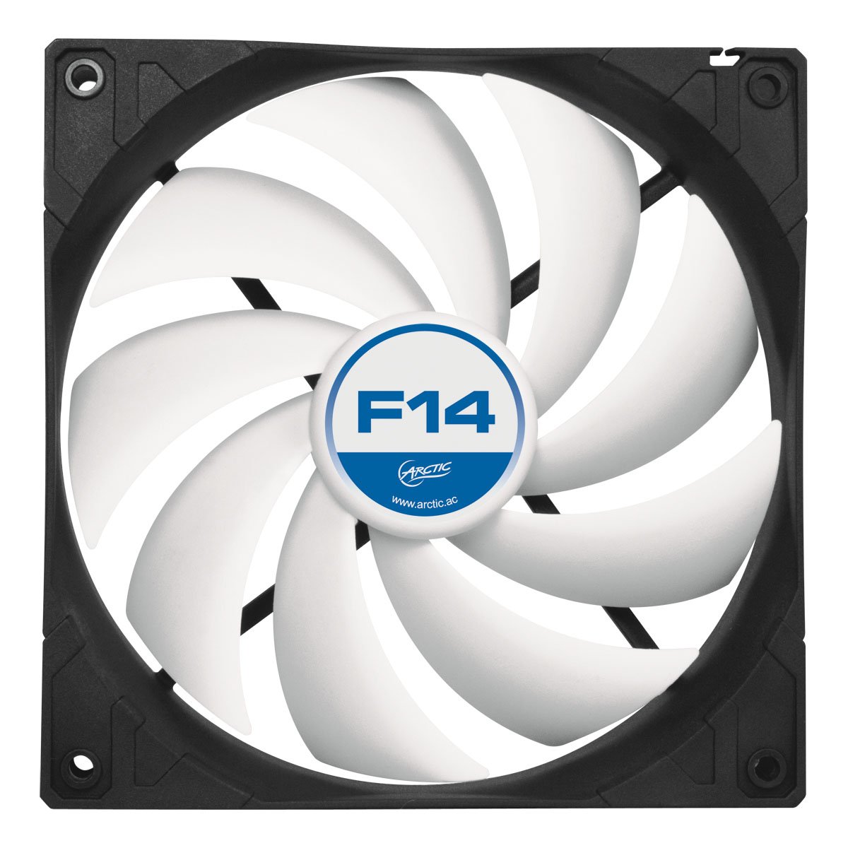

Για όσους ακόμα ψάχνουν, ήρθαν Ελλάδα και οι 14άριδες της Arctic. https://www.skroutz.gr/s/2362483/Arctic-F14-PWM.html
*** Ως ts, ακόμα δεν έχω επιλέξει καθώς μου φαίνονται κάπως πολλά τα 37 ευρώ που θα μου βγούν οι phantkes sp 14 και σκέφτομαι να τσιμπίσω τους arctic. Εδώ μια μικρή βοήθεια από τον @Seafalco θα ήταν ευπρόσδεκτη.

Κατ' αρχήν να ξεκαθαρίσουμε κάτι!
Οι ανεμιστήρες του link που έβαλες είναι το παλιό μοντέλο !
ARCTIC COOLING AFACO-14000-GBA01 (7 blades)
https://www.amazon.ca/ARCTIC-F14-PWM-Case-Fan/dp/B008ENMSZU
Date first available at Amazon.ca: July 12 2012
Το νέο μοντέλο που είναι και το μόνο που υπάρχει πλέον στο site της Arctic είναι το :
Arctic    F14    ACFAN00078A  (9 blades)
https://www.amazon.ca/Arctic-Computer-3-Pin-Standard-ACFAN00077A/dp/B01I6H5HHO/ref=sr_1_4?s=electronics&ie=UTF8&qid=1474035553&sr=1-4&keywords=Arctic+F14
Date first available at Amazon.ca: Aug. 6 2016
Πρόκειται για μια τελείως διαφορετική φτερωτή, και έτσι τίθεται ένα θέμα! :)
Στους νέους λοιπόν υπάρχουν δύο μοντέλα :
Α ) το 3pin
https://www.arctic.ac/eu_en/f14.html
B ) το 4 pin
https://www.arctic.ac/eu_en/f14-pwm.html
Αυτό το δεύτερο έχει πρόβλεψη να σταματά ο κινητήρας του αν το Duty Cycle πέσει κάτω από το 40%
Από ότι βλέπω από τα χαρακτηριστικά, έχουν τον ίδιο θόρυβο με τους Arctic F12, πράγμα παρήγορο καθώς οι 12ρηδες είναι αρκετά ήσυχοι !

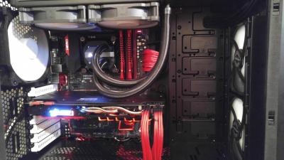

Συνεχίζοντας το thread, αφότου έβαλα και τα άλλα parts στο κουτί παρότι είχαμε τραγωδία ( το τροφοδοτικό - Corsair GS800 1η γενιά έχει πρόβλημα με τσιριχτά electrical  buzzing και δε συμμαζεύεται, αλλά λειτουργεί μέχρι να έρθει η αντικατάσταση μέσα στο μήνα, η στραβή ψύχτρα ) ας ξαναδούμε το πλάνο του airflow.
Οπως ειναι το σύστημα τώρα έχουμε και λέμε
Μπροστά
1Χ nzxt fn v2 120 άρης
1χ arctic f12 120 άρης να δίνει αέρα προς την κάρτα
Πάνω
Τίποτα ( με φοβίζει αυτό και λέω να τοποθετήσω έναν nzxt fn v2  που περίσσεψε )
Πίσω έχουμε την Arctic Liquid 120 τοποθετημένη μαζί με τα 2 τις φανάκια να βγάζουν αέρα.
Και κάρτα γραφικών
EVGA SC GTX 1070. ( ακόμα χωρίς κάποιο fan προφιλ )
Η θερμοκρασίες αυτή τη στιγμή έχουν ως εξής
Τα 2 φανάκια μπροστά δουλεύουν FULL RPM, ενώ της υδρόψυξης, στα 1100 rpm περίπου, και ανεβάζουν στροφές όταν το φόρτο εργασίας του επεξεργαστή ξεπεράσει τους 45 βαθμούς
Παραθέτω παρακάτω και ένα αποτέλεσμα έπειτα από  τέστ με 4 λούπες Intel Burn Test MAximum επίπεδο
Μου φαίνονται χάλια ως θερμοκρασίες κουτιού, η ψύχτρα πιστεύω είναι σε καλά επίπεδα. @Seafalco Αξίζει προσωρινά να βάλω πάνω το nzxt fn v2 που μου περίσσεψε να βγάζει αέρα; Θα βοηθήσει λίγο στη μείωση της θερμοκρασίας της κάρτας και της μητρικής; **

Ήθελα καιρό να ενημερώσω το thread και όλο το ξεχναγα.
Εν τέλει, άλλαξα τους δυο μπροστά με 2Χ Phanteks XP 140 αριδες
Πανω παρεμεινε το ενα nzxt stock
Και πίσω η ψύχτρα.
Απο θόρυβο ειμαστε σε καλα επίπεδα.
Υπάρχει κατι αλλο να κανω;
Πιστεύω οι 2 Phanteks Xp μπροστά ήταν η καλύτερη λυση.
