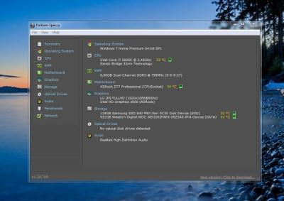

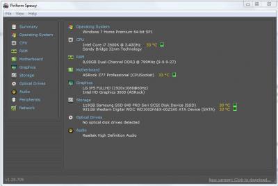

SpirosKGR Δημοσιεύτηκε Ιούνιος 11, 2016 #1 Δημοσιεύτηκε Ιούνιος 11, 2016 Καλησπέρα στην lab-ο-παρέα. Εδώ και 2 μέρες μετακόμισα σε νέο κουτί. Οπως φαίνεται και στον τίτλο στο nzxt s340. Η διάταξη των ανεμιστήρων όπως το έχω τώρα είναι η εξης: 2 * 120 X NZXT FN V2 μπροστά 1 * 120 Χ Noctua S12B redux πάνω 1 * 120 X Corsair AF 120 quiet edition πίσω Οι θερμοκρασίες που έχω σε idle είναι οι παρακάτω. Πώς προτείνεται να παραμετροποιήσω τη διάταξη των ανεμιστήρων καθώς και ποιούς προτείνεται να αγοράσω σε περίπτωση που με αυτούς που έχω δε θα πετύχω το αποτέλεσμα που θέλω το οποίο είναι : καλές θερμοκρασίες, όσο γίνεται λιγότερη συσσώρευση σκόνης. Ευχαριστώ προκαταβολικά. *επεξεργαστής: i7 2600K @ 4.2 με περίπου 1.24 v core ψύχτρα: raijintek themis ( προτείνεται καμια εναλλακτική καθώς σε intel burn test έφτασε 85C )
Seafalco Ιούνιος 11, 2016 #2 Ιούνιος 11, 2016 Κατ' αρχήν, οι θερμοκρασίες που έχεις σε idle μια χαρά μου φαίνονται! Για τα ζορίσματα και οι 85 δεν είναι επικίνδυνοι, αλλά σίγουρα μπορούν να κατέβουν αρκετά ! Αλλά αυτό σε δεύτερη φάση της κουβέντας ! Για το air flow τώρα και το θέμα της σκόνης. Έτσι όπως είσαι τώρα χωρίς καμία ρύθμιση στους ανεμιστήρες, έχεις πολύ αρνητικό ισοζύγιο εισερχόμενου προς εξερχόμενο αέρα. (90 cfm μπαίνουν και 120 βγαίνουν ) Η εικόνα βέβαια είναι πολύ λειψή καθώς δεν ξέρουμε ποιοα κάρτα γραφικών έχεις, έτσι δεν ξέρουμε αν αυτή επηρεάζει το ισοζύγιο αυτό και πόσο. (αν είναι κάρτα γραφικών που ρουφάει αέρα από το κουτί και τον βγάζει πίσω, τότε παίζει δραματικό ρόλο στην στατική πίεση του κουτιού, αν είναι από αυτές που βγάζουν τον αέρα τους κατά ένα μέρος μέσα στο κουτί , θα έχει μικρότερη επίδραση. Σίγουρα τα φίλτρα σε βοηθάνε να το κρατάς καθαρό, αλλά θα πρέπει να έχεις και μια ελαφρά θετική πίεση για να το πετύχεις αυτό, καθώς από το άνοιγμα {Α} αν έχεις αρνητική πίεση στο κουτί , θα μπαίνει απέξω αφιλτράριστος αέρας! Το καλό είναι ότι , έχοντας όλους τους ανεμιστήρες σου ρυθμιζόμενους, μπορείς να κάνεις ότι θέλεις. (βάζεις τον Noctua στο CHA fan 1 , τους ΝΖΧΤ στο CHA fan 3 Και τον Corsair στο CHA fan 2) (Για να μπεί ο Noctua στο CHA fan 1 θα χρειαστείς μάλλον και κάποιο extention cable, εκτός και αν σε φτάσει το καλώδιό του ) Για πιο πολλές λεπτομέρειες όμως θα χρειαστεί να μας πείς την κάρτα γραφικών που έχεις. Για την ψύκτρα τώρα παίζουν πολλά : 1. Κόστος 2. Θόρυβος 3. Διαστάσεις Αν πας σε διπλού πύργου, θα έχεις θεαματική βελτίωση, αλλά συνήθως ψιλοπονάει αν θές να είναι και πολύ αθόρυβη! Αν πας σε μονού πύργου, αλλά στυλ "τσιμεντόλιθος" και πάλι υπάρχει μεγάλη ποικιλία με κάποιες πολύ αθόρυβες, χωρίς να σε πιάνουν εκεί που δεν πρέπει ! Βασικό θέμα είναι μέχρι που το σπρώχνεις σε καθημερινή βάση το PC σου. Αν είναι συνέχεια OCed , τότε . . . θα "πλερώσεις" !! Αν όμως τα ζόρια είναι μόνο περιστασιακά, τότε θα την βγάλεις πιο φτηνά ! Πες αυτά και βλέπουμε ! Μέχρι τότε καλή συνέχεια ! 4
