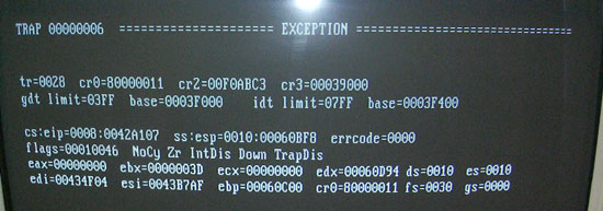

.38-.45 Δημοσιεύτηκε Μάρτιος 15, 2005 #1 Δημοσιεύτηκε Μάρτιος 15, 2005 μετα απο ενα ακομα ανεξηγητο restart, η dfi κολλαεi κλασσικα στις πρωτες γραμμες του boot πριν βρει σκληρους, μετα το reset ξανακανει το ιδιο, την κλεινω αλλα παιρνει ακομα ρευμα απο το τροφοδοτικο. στο ανοιγμα, αρχιζει τα τσαφ τσουφ σαν του ison (παει να ανοιξει και ξανακλεινει απο μονη της). δεν ειναι η πρωτη φορα που το κανει, αλλα το βρηκα πως αν κλεισω το ρευμα σταματαει και ειναι οκ μετα (κλασικη λυση σε ολα τα προβληματα της dfi). σημερα ομως, μετα απο ολα αυτα, εγραψε και κατι στην οθονη (hint: πιο πριν δεν εβρισκε τους σκληρους, εξαιτιας λαθος ρυθμισεων στις μνημες). το θεμα ειναι, τι ηθελε να πει;
chroma Μάρτιος 15, 2005 #2 Μάρτιος 15, 2005 Το έχω δει μερικές φόρες όταν οι μνήμες είναι εκτός ορίων. Τι ρυθμίσεις, τάσεις έχεις εκεί;

.38-.45 Μάρτιος 15, 2005 Author #4 Μάρτιος 15, 2005 τα γνωστα 2-7-12-2-2-5-2-2-1-1 με 9ns με 8ns ομως, γιατι αλλιως δεν μπουταρει με 340ΗΤΤ. 3.5v, ψαχνω να σταθεροποιησω μνημες που τους λειπουν smd.@ison, δεν εχω Sata.

.38-.45 Μάρτιος 15, 2005 Author #6 Μάρτιος 15, 2005 δε χρειαστηκε να κανω τιποτα απο ολα αυτα. στο επομενο boot (χωρις κουμπακι, δουλεψε το alt-ctrl-del) χαλαρωσα κι αλλο τα Max Async Latency και Read Preable και παιζει απο τοτε. η αλλαγη ηταν απο 10Χ σε 9Χ, που χρειαστηκε να ανεβει το ΗΤΤ για να μεινουν τα ΜΗΖ ιδια, κατεβηκε κι αλλο ο διαιρετης στις μνημες, οποτε επρεπε να αλλαξουν και τα Max Async Latency και Read Preable. δεν ειναι η πρωτη φορα που κανει κολπα οταν ξεχναω να αλλαξω ρυθμισεις στις μνημες, πρωτη φορα ομως μου εβγαλε κατι τετοιο.το τροφοδοτικο ειναι ενα PC Power & Cooling 475 με 20πινο βυσμα, 3200+, 6600GT, 2X256 Muskin BH5 με καποια smd λιγοτερα απο οτι τα αλλα.
