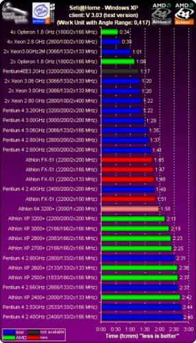

Σας στέλνω και ένα διάγραμμα απο τα test που έκανε το tom's hardware με την 3.03 έκδοση του seti classic (πιο γρήγορη απο την 3.08) με wu με angle rate 0.417. Προσοχή οι χρόνοι για πολλούς επεξεργαστές (physical ή logical) έχουν βγεί απο τη διαίρεση του χρόνου επεξεργασίας ενός wu, όταν τρέχουν όλοι οι επεξεργαστές, δια του αριθμού των επεξεργαστών.

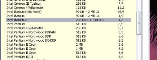

Όπως είπα και πιο πάνω, περισσότερο αποδοτικός επεξεργαστής σε project@home είναι ο P4 μόνο και μόνο απο το ΗΤ. Ο συντελεστής απόδοσης του SETISpy, αν εννοείς το CpF (Cycles per FLOP) αντιπροσωπεύει τον αριθμό των κύκλων που χρειάζεται ο επεξεργαστής για να ολοκληρώσει μια πράξη με αριθμούς float. Αυτό όμως δεν φτάνει για να καταλάβεις πιος επεξεργαστής είναι αποδοτικότερος στο seti, πρέπει να υπολογίσεις και πόσους κύκλους κάνει ο επεξεργαστής σε ένα δευτερόλεπτο (το ρολόι του δηλαδή). Ένας επεξεργαστής στα 1000ΜΗz κάνει 1000εκ κύκλους σε 1 sec (ή 1 κύκλο σε 1ns = 10^-9 sec), ενώ ένας επεξεργαστής στα 3000ΜΗz κάνει 3000εκ κύκλους σε 1 sec (ή 1 κύκλο σε 0.33ns). Αν ο πρώτος έχει CpF = 1.0 τότε θα κάνει 1 πράξη float σε 1ns, ενώ ο δεύτερος αν έχει CpF < 3 τότε κάνει 1 πράξη float πιο γρήγορα.
Αν δείς το πίνακα με τα CpF που δείνει το SETISpy τότε έχουμε
Intel Pentium IIIE Coppermine (256KB) -- 5.5 CpF
Intel Pentium 4 Northwood DC-DDR (512KB) -- 6.4 CpF
Intel Pentium 4 Northwood DDR (512KB) -- 6.7 CpF
AMD Athlon 64 (1MB) -- 3.5 CpF
άρα θα έχουμε :
Intel Pentium IIIE Coppermine (256KB) -- 1000MHz -- 181,81 MFLOPs (ή εκ πράξεις float /sec)
Intel Pentium 4 Northwood DC-DDR (512KB) -- 3000MHz -- 468,75 MFLOPs
Intel Pentium 4 Northwood DDR (512KB) -- 3000MHz -- 447,76 MFLOPs
AMD Athlon 64 (1MB) -- 2200MHz -- 628,57 MFLOPs
