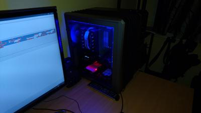

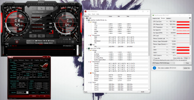

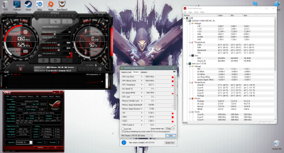

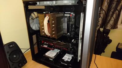

env0y Ιούνιος 1, 2016 Author #11 Ιούνιος 1, 2016 Καλημέρες! Χτες το βράδυ έβαλα την αντλία να δουλεύει στο full με τέρμα τους ανεμιστήρες από το fan conrtoller και είχα τα παρακάτω αποτελέσματα: Παρεμπιπτόντως μετά από 10 λεπτά χρειάστηκα ασπιρίνη από τον θόρυβο. Μόνο με headphones παλευότανε. Μετά πήρα τα εργαλεία στα χέρια και αντικατέστησα τους ανεμιστήρες και ψύκτρα με Noctua και είχα τα παρακάτω αποτελέσματα: Τώρα από άποψη αισθητικής το κουτάκι έγινε κάπως έτσι: Δεν ξέρω αν θερμοκρασίες αυτές είναι απόλυτες γιατί ακόμα η πάστα είναι φρέσκια αλλά ο θόρυβος πλέον δεν υπάρχει. Τέρμα οι Noctua είναι για stealth builds. 1
