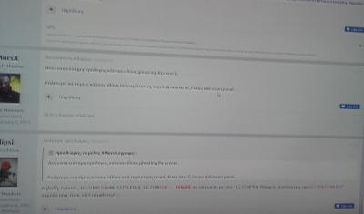

idonthave Αύγουστος 16, 2016 Author #93 Αύγουστος 16, 2016 (edited) On 15/8/2016 at 9:11 ΜΜ, το μέλος velipsi έγραψε: Δηλαδή εννοείς LG 27MP 58 HM-P 27'' LED ή LG 27MP 68 .... δηλαδή σε σύγκριση με την LG 27 MP68 θεωρείς υποδιέστερη την LG 27MP77HM-P 27' παρόλο που είναι 60 € ακριβοτερη ... Expand Για ghosting αναφέρεται, κι σε μένα όταν κάνω scroll στην σελίδα για παράδειγμα σ'αυτό το θέμα αφήνει ένα λευκό ίχνος κάτω από τα γράμματα, στο gta v που έπαιξα δεν είχε το παραμικρό. Γενικά που το έχω δουλέψει λίγο παραπάνω το monitor μου φαίνονται λιγότερο ζωντανά τα χρώματα σε σχέση με to ew2440l (va). Όσον αφορά το mp77hm είναι παλιότερο μοντέλο και τα 60€ παραπάνω τα δίνεις περισσότερο για την βάση, παρά τα χαρακτηριστικά του (λιγότερα που έχει) σε σχέση με τ'άλλα 2 μοντέλα που γράφεις. Για παράδειγμα δες αυτό εδώ RL2755HM (tn panel, 60hz) που έχει 363€ είναι καλύτερο από άλλα φθηνότερα 27άρια !!!?? Έγινε επεξεργασία Αύγουστος 16, 2016 από idonthave
icy20 Αύγουστος 16, 2016 #94 Αύγουστος 16, 2016 Αν λεει για γραμματα μηπως εννοει το halo? Που αν ειναι μαυρο το background τα γραμματα μοιαζουν σαν να εχουν ενα συννεφο γυρω τους?
idonthave Αύγουστος 16, 2016 Author #95 Αύγουστος 16, 2016 (edited) Για λευκό background λέει παραπάνω, στον Λάμπη που είναι ελαφρύ γκρι αφήνει αυτή την σκίαση που περιγράφω, δεν ξέρω αν εννοεί κάτι άλλο. Φαίνεται και στην παρακάτω φωτογραφία. **Μάλλον θα το αλλάξω το monitor, λόγω των χρωμάτων που αναφέρω, το περίμενα καλύτερο. Έγινε επεξεργασία Αύγουστος 16, 2016 από idonthave
XMorsX Αύγουστος 16, 2016 #96 Αύγουστος 16, 2016 On 16/8/2016 at 6:03 ΠΜ, το μέλος idonthave έγραψε: Για λευκό background λέει παραπάνω, στον Λάμπη που είναι ελαφρύ γκρι αφήνει αυτή την σκίαση που περιγράφω, δεν ξέρω αν εννοεί κάτι άλλο. Φαίνεται και στην παρακάτω φωτογραφία. **Μάλλον θα το αλλάξω το monitor, λόγω των χρωμάτων που αναφέρω, το περίμενα καλύτερο. Expand Το έχεις συνδεδεμένο με HDMI? Αν ναι, εχεις βάλει το rgb range στο full? Επίσης χαμήλωσε την φωτεινότητα στο 20%, το πολύ στο 30%. On 15/8/2016 at 9:11 ΜΜ, το μέλος velipsi έγραψε: Δηλαδή εννοείς LG 27MP 58 HM-P 27'' LED ή LG 27MP 68 .... δηλαδή σε σύγκριση με την LG 27 MP68 θεωρείς υποδιέστερη την LG 27MP77HM-P 27' παρόλο που είναι 60 € ακριβοτερη ... Expand Ναι είναι χειρότερη. 1

XMorsX Αύγουστος 16, 2016 #100 Αύγουστος 16, 2016 Το "halo" γύρω από τα γράμματα όταν κινείται η σελίδα συνήθως είναι overshoot ghosting και εμφανίζεται λόγω επιθετικού overdrive. Συνήθως η LG έχει preset με ισορροπημενο ovedrive, αλλά όποιον τον ενοχλεί ας το κατεβάσει μια βαθμίδα (από medium σε low πχ).
