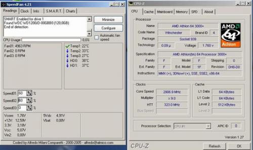

Σωστα παγωμενε!και εγω στα 2750 τον δουλευα συνεχεια, γιατι σκεφτομουνα οτι δεν υπαρχει λογος να τον ζοτισω για την καθημερινη εργασια.Τελευταια τον πηγα στα 2800 για 2 εβδομαδες και δεν ειχα ουτε μπλε οθονες ουτε restart και με παιχνιδια...Το 2866 ηταν το μαχ που μπορουσε να δωσει με αερα σε οποιαδηποτε multiplier απο 8-11 που τον δοκιμασα με διαφορετικο fsb! και μου εβγαλε 30sec pi 8096sisofmem 13086sisofcpu!

και ειμαι μεσα σε αυτους, απο τα 2500 και πανω το prime σταματαει στο δευτερολεπτο κι'ομως στα 2706 που τρεχω για καθημερικα ΠΟΤΕ οτιδηποτε δεν εχει κολησει τιποτα ειτε αυτο ειναι application ειτε προγραμμα που stressαρει CPU/Mems (εκτος του prime εννοειτε)
