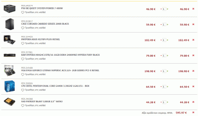

kalliopi ziplon Δημοσιεύτηκε Μάϊος 6, 2016 #1 Δημοσιεύτηκε Μάϊος 6, 2016 (edited) Χριστός ανέστη σε όλους !! Είμαι άσχετη περί hardware, αλλά παίζω το secondlife του οποίου η νέα έκδοση που ήδη φτιάχνουν εδώ και καιρό στήνεται πάνω στο oculus rift. Το pc μου είναι 7 ετών οπότε σχεδόν θα στήσω καινούργιο. Είχα μπάτζετ 500 ευρώ, χωρίς οθόνη και σκληρό, αλλά ήδη έχω πάει στα 800 ευρώ που για να είμαι ειλικρινής δεν τα διαθέτω. Άνθρωπος που ξέρει και εμπιστεύομαι μου έβγαλε την παρακάτω σύνθεση αλλά επειδή απέχει από την ενημέρωση για κάποιο καιρό μου συνέστησε να ρωτήσω εδώ για βελτιώσεις, επειδή εκτιμά και εμπιστεύεται το forum. http://prntscr.com/b0yz7i (επειδή το λινκ θα λήξει σε λίγες μέρες επισυνάπτω και την φωτογραφία ) Πέρα από τις γενικότερες βελτιώσεις που θα ήθελα να μου προτείνετε, μου είπε να σας ρωτήσω συγκεκριμένα και τα εξής : 1. Αν το κουτί χωρά την κάρτα γραφικών ή να πάω σε aerocool aero-800. 2. Αν το τροφοδοτικό χρειάζεται να ανέβει στα 650W για μελλοντική αναβάθμιση κάρτας γραφικών, φουλ γέμισμα των μνημών, μηχανικών ή και ssd pcie δίσκου, κτλ. 3. Αν οι μνήμες χρειάζεται να αγοραστούν σε συχνότητα 2666 ή δεν υπάρχει ιδιαίτερη διαφορά γιατί το μπατζετ είναι ήδη πολύ ξεχειλωμένο. 4. Μου είπε να γράψω πως το τσιπσετ της μητρικής είναι το Ζ170 για να μπορώ να βάλω μελλοντικά ξεκλείδωτο επεξεργαστή. Επειδή έχω ήδη 2 μηχανικούς δίσκους 0,5Τb και 1,5Τb αντίστοιχα, μου είπε εφόσον το μπατζετ είναι πολύ ξεχειλωμένο να μείνω με αυτούς και εάν χρειαστώ σε 1-2 χρόνια να πάρω SSD PCIe 250Gb ή μεγαλύτερο. Θα μπορούσε να μειωθεί το κόστος χωρίς να μειωθούν σημαντικά οι επιδόσεις και η επεκτασιμότητα της παραπάνω σύνθεσης; Διότι ειλικρινά δεν προβλέπεται να ξανά πάρω υπολογιστή για τα επόμενα 5-6 χρόνια. Σας ευχαριστώ πολύ για τον χρόνο σας να με διαβάσετε και για την βοήθεια σας . Έγινε επεξεργασία Μάϊος 6, 2016 από kalliopi ziplon

idonthave Μάϊος 6, 2016 #4 Μάϊος 6, 2016 (edited) -Κάρτα γραφικών και μνήμες 200€ + 67€ από το newsletterevga gtx960 g.skill 2133mhz -Για την μνήμη από 80€ παίζουν 2666mhz και πάνω αν ψάξεις (σ'αυτές θα πήγαινα) Επειδή τους δίσκους σου τους έχεις καιρό απ'τις χωρητικότητες που βλέπω, υπολόγισε κι έναν ssd! 240gb - 250gb παίζουν από 70€-90€ Παράθεση Θα μπορούσε να μειωθεί το κόστος χωρίς να μειωθούν σημαντικά οι επιδόσεις και η επεκτασιμότητα της παραπάνω σύνθεσης; Διότι ειλικρινά δεν προβλέπεται να ξανά πάρω υπολογιστή για τα επόμενα 5-6 χρόνια. πηγαίνοντας σε h110 - b150 chipset μητρική αλλά ssd γνώμη μου να βάλεις από τώρα. Έγινε επεξεργασία Μάϊος 6, 2016 από idonthave 2
eliasmao Μάϊος 6, 2016 #5 Μάϊος 6, 2016 1) SSD να βαλεις απο την αρχη στο συστημα. 2) ποτε υπολογιζεις να μαζεψεις τα λεφτα ωστε να κανεις την αγορα?. Υπαρχει λογος που σε ρωταω γιατι αν ειναι αρκετα μεγαλο διαστημα (4-5 μηνες) πολλα μπορει να εχουν αλλαξει. Καλο θα ειναι (γνωμη μου παντα) να ξαναρωτησεις στο forum οταν εισαι ετοιμη να κανεις την αγορα. 1
