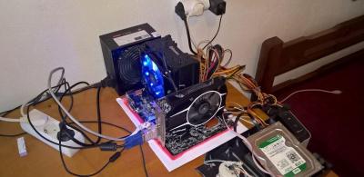

Nick61 Δημοσιεύτηκε Μάϊος 3, 2016 #1 Κοινοποίηση Δημοσιεύτηκε Μάϊος 3, 2016 (edited) Καλησπέρα σας. Έστησα ενα pc απο parts που είχα και επειδή το κουτι δεν ηταν στα πολυ καλα του, το έστησα πάνω στο τραπέζι. Κατω απο την μητρικη εβαλα ενα χαρτονι συσκευασίας απο το τροφοδοτικό και απο πανω εχω ενα κομματι υφασμα σαν αφρολεξ μοιαζει καπως ειναι μαλακο και πρεπει αν θυμαμαι καλα να το ειχα απο μια μητρικη socket am1 που εκανα παλιοτερα. Η ερωτηση μου ειναι τι πρεπει να προσεξω να μην καταστρεψω το pc? Υπαρχει κινδυνος για εμενα; Εχω διαβασει οτι το pc μπορει να ανοιξει αμα βραχυκυκλωσεις τα pins στο panel αλλά εγ΄ψ έχω τον διακόπτη του κουτιού, τον απομονωσα και τον ενεργοποιησα. Υπαρχει κατι που θα πρεπει να προσεξω; Έγινε επεξεργασία Μάϊος 3, 2016 από Nick61 Link to comment Share on other sites More sharing options...
Wizard! Μάϊος 3, 2016 #2 Κοινοποίηση Μάϊος 3, 2016 Πολλά... Έτσι όπως το έχεις είναι εύκολο να ακουμπήσει απάνω κάτι μεταλλικό και να γίνει βραχυκύκλωμα. Μπορεί να πέσει ο δίσκος και να παρασύρει και τα υπόλοιπα κάτω. Μαζεύει πολύ σκόνη. Δεν αερίζεται σωστά η μητρική. Θέλει ροή αέρα για να ψύχεται. Το κόκκινο πλαστικό, δεν είμαι σίγουρος ότι είναι κακός αγωγός, ο σκοπός ύπαρξής του στις συσκευασίες, είναι για προστασία από στατικό ρεύμα. Ένα κουτάκι των 30€, έστω με έναν ανεμιστήρα εισαγωγής, θα ήταν καλύτερη επιλογή. 2 Link to comment Share on other sites More sharing options...
Nick61 Μάϊος 3, 2016 Author #3 Κοινοποίηση Μάϊος 3, 2016 Ειναι προσωρινό στήσιμο μέχρι να πληρωθώ τέλος του μηνός και να πάρω ένα κουτί. Απλά ανησυχώ για μένα περισσότερο, μήπως είναι επικίνδυνο από άποψη ηλεκτρισμού, γιατί στο τραπέζι που ακουμπάω ακουμπάει και η μητρική. Link to comment Share on other sites More sharing options...
Wizard! Μάϊος 3, 2016 #4 Κοινοποίηση Μάϊος 3, 2016 Όχι, τέτοιο θέμα δεν έχεις. Για να γίνει αυτό, θα πρέπει να έχει διαρροή το τροφοδοτικό σου, πράγμα που θα γινόταν και στο κουτί, αφού είναι μεταλλικά τα περισσότερα. Για να είσαι ήσυχος, βάλε το σε κάτι πλαστικό απάνω. 1 Link to comment Share on other sites More sharing options...
Nick61 Μάϊος 3, 2016 Author #5 Κοινοποίηση Μάϊος 3, 2016 σε ευχαριστώ πολύ για τις απαντήσεις σου. Link to comment Share on other sites More sharing options...
das Μάϊος 5, 2016 #6 Κοινοποίηση Μάϊος 5, 2016 Οι πλαστικές αντιστατικες συσκευασίες ΔΕΝ ειναι μονωτικές . Αν ειναι τέτοια βγαλτη ,χίλιες φορες πάνω στο τραπέζι. Εγώ για πολυ καιρο ειχα pc σε σκαμπό[emoji14]κανονικό gaming τουμπανακι με ψυχτρες gpu και σουπα μουπες ,σε ένα πράσινο φωσφοριζε παιδικο σκαμνάκι απο ικεα. Best case ever. Link to comment Share on other sites More sharing options...
