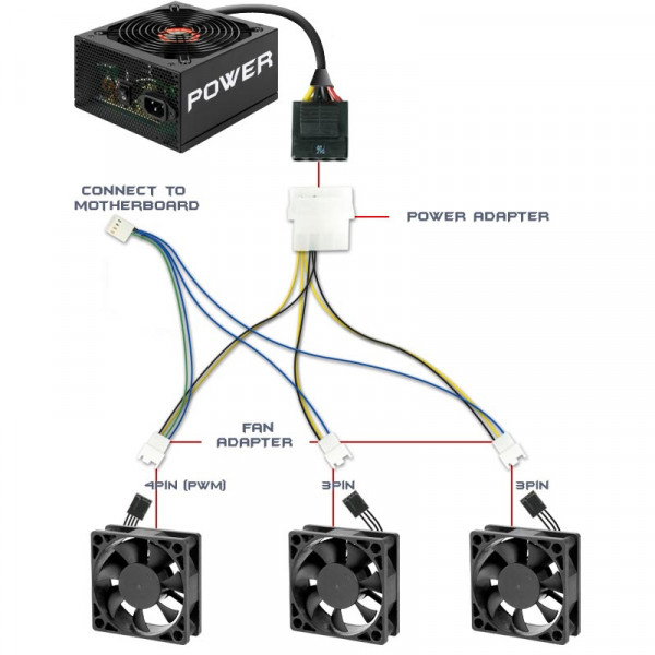

Ο noctua ειναι λιγο ακριβος...o phanteks ειναι μια χαρα απο τιμη...απο την στιγμη που δεν θα συνδεθουν πανω στην μητρικη, δεν σημαινει οτι θα δουλευουν στο full?
αρα πιο πολλα db? (25.3 στην περιπτωση αυτη), Αν κανω καποιο λαθος διορθωστε.
Αν τους βάλεις σε κάποιο mollex με  Mollex to fan adapter/ splitter, ναι δεν θα έχουν ρύθμιση !
Αλλά για πες την μητρική σου, είναι πολύ πιθανόν να μπορείς να τους ελέγξεις από αυτήν.
Και αν πάρεις ανεμιστήρες με PWM τότε έχεις την δυνατότητα να τους πάς όλους από το CPU fan header
με το κατάλληλο adapter που θα του δίνει την τροφοδοσία από κάποιο mollex του PSU.
