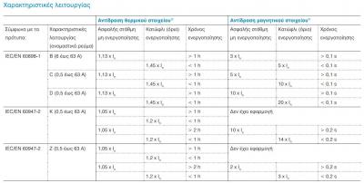

GriGaS Απρίλιος 26, 2016 #7 Απρίλιος 26, 2016 Η αντίδραση θερμικού στοιχείου μας δείχνει την ικανότητα να κόβει το ρεύμα υπερφόρτωσης, ενώ το μαγνητικό στοιχείο κόβει τα ρεύματα εκκίνησης (ή και βραχυκυκλώματος). In είναι το ονομαστικό ρεύμα της ασφάλειας π.χ. 10Α. B & C για γενικές εγκαταστάσεις D δεν έχω δει πουθενά Κ για κινητήρες Ζ για ευαισθητα ηλεκτρονικά Πώς χρησιμοποιούμε τον παραπάνω πίνακα; Έστω ασφάλεια Β10 Αντέχει για πάνω από μία ώρα ρεύμα 11,3Α και για λιγότερο από μία ώρα ρεύμα 14,5Α (θερμικό) Αντέχει για πάνω από 0,1s ρεύμα 30Α και για κάτω από 0,1sec ρεύμα 50Α. για περισσότερες πληροφορίες κύριο @Seafalco 2
