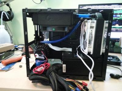

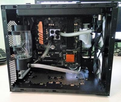

swatoner Μάϊος 22, 2016 Author #12 Μάϊος 22, 2016 Λοιπόν το κουτάκι ήρθε αλλά θέλω καμια ιδέα. Μέχρι να παραλάβω τα υπόλοιπα εξαρτήματα απλά κοιτάω πως θα στήσω τα πράγματα. Αρχικά θα ψύξω μόνο επεξεργαστή. Οι σωλήνες είναι ρετάλια για να δώ πως θα συνδέσω το κύκλωμα. Μέχρι στιγμής ακόμα ψάχνομαι πως θα το τελειώσω-στήσω. Έχω αρκετά θέματα γιατί παίζω με μεταχειρισμένα πράγματα και προσπαθώ να κάνω λίγο πατέντες σε κάποια θεματάκια και εξαρτήματα που δεν έχω. Αυτό είναι το μπροστά. Θα μπεί led rgb ταινία περιμετρικά του παράθυρου και επίσης πίσω από το ψυγείο μάλλον για να αποφύγω να μην φωτίζεται αρκετά η μητρική λόγο ψυγείου. Επίσης το διπλό ψυγείο θα πάει με push ανεμιστήρες. Το τανκ θα το βάλω με ανεμιστήρα πίσω με χρήση ενός EK Holder. Θέλω αρχικά να μπορώ να βάλω και να βγάλω κάρτα γραφικών χωρίς να αλλάζω όλο το κύκλωμα γιατί ακόμα δεν έχω πάρει απόφαση και μαζέψει λεφτά για το τι κάρτα γραφικών θα βάλω αφού παίζω ελάχιστα. Υγρό έχω Mayhem Pastel Purple και σκέφτομαι να βάλω αυτό είτε να πάω σε Aurora Purple/Gold ή κάτι άλλο. Και εδώ είναι ο πίσω χώρος. Θέλω κάπου να χώσω και έναν fan controller που έχω. Αν χρειαστώ να ανοίξω το πλαϊνό και να ρυθμίσω ότι θέλω. Ψάχνομαι πως θα τα χωρέσω όλα. Μάλλον πάνω στο τροφοδοτικό θα το βάλω. Απότι είδα με παίρνει. Πρέπει να βρώ που θα μαζέψω τα καλώδια. Να στηρίξω την αντλία που έχω top αλλά δεν έχω τον αντάπτορα για να την βιδώσω κάτω και που θα βάλω τελικά τον 3.5"¨δίσκο μου. O ssd στην χειρότερη θα μπεί μπροστά που έχει χώρο. Περιμένω ιδέες και προτάσεις. 2
