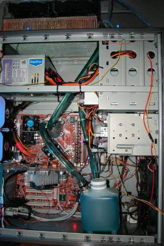

kaynd Μάρτιος 13, 2005 #42 Μάρτιος 13, 2005 Αρχική απάντηση από proερωτηση: τι σωληνες εβαλες ????? ποσο και απο που????? Όσο για τους σωλήνες δεν είναι κάτι το ιδιαίτερο είναι απλώς σκληροί διαφανείς σωλήνες την μισής ίντσας. Δε χρειάζεται να γίνεται τόσος πανικός με το τι σωλήνα πρέπει να πάρεις το αν σου κάνει η σωλήνα ή όχι το καταλαβαίνεις τη στιγμή που πας να την αγοράσεις. Το μόνο που σε ενδιαφέρει είναι να έχει το χρώμα τη διατομή και τη σκληρότητα που θες.Όσο για την τιμή θα σου πει ο Αρίσος
haris1984 Μάρτιος 13, 2005 #43 Μάρτιος 13, 2005 Αρχική απάντηση από kaynd @sotiris Ωραία λοιπόν Από κάτω τέσσερις ανεμιστήρες θα βγάζουν από πάνω ένας θα βγάζει.. από πίσω θα βγάζει και θα βάλουμε μια τουρμπίνα αεροπλάνου για να βάζει από μπροστά έτσι ώστε να αντισταθμιστούν οι άλλοι 6 που βγάζουνΣτο πλαϊνό τζαμί δε θα βάλουμε ανεμιστήρα αλλά και αν βάζαμε από εκεί να δεις τι σκόνη θα έβαζε μακράν περισσότερη από αυτή που μπαίνει τώρα. μπορεις να βαλεις τους κατω και τον πισω να βγαζουν,τον πανω και τον μπροστα να βαζουν,ενα φιλτρο στο μπροστα που θα βαζει και θα κατευθυνει τη ροη, και ουτως ή αλλως stacker ειναι...τι σε νοιαζει απο που θα μπαινει ο αερας?εφοσον απο μονο του ειναι τρυπιο μπροστα αρα οσος αερας χρειαζεται μπαινει απο εκει....βαλε και λιγο φιλτρο αποροφητηρα πισω απ'τα καλυμματα για τα drives και καθαρισες....ελαχιστη σκονη...

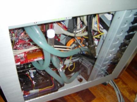

morpheus Μάρτιος 13, 2005 #44 Μάρτιος 13, 2005 Ωραίο το σύνολο Αρίστο! Για το tank θελω να σε ρωτησω με τι προσανατολισμο το δοκιμασες γιατι δεν καταλαβα απο τις φωτογραφιες. Εγω για το tank που φαινεται παρακατω ο κατακορυφος σωλήνας που μπαινει απο πανω οδηγει το νερο κατευθειαν κατω απο την επιφανεια μεσω ενος μικρου διαφανους αγωγου που εφτιαξα κολλωντας μια διαφανη ζελατινα στο εσωτερικο του ρακορ. Ετσι δεν δημιουργούνται παφλασμοι και φυσαλιδες απο την πτωση του νερου, μηπως εσενα αυτο ηταν το προβλημα;
aristos87 Μάρτιος 13, 2005 Author #45 Μάρτιος 13, 2005 To tank δεν πέτυχε για πολλούς λόγους που δεν θέλω να αναλήσω στο θρέντ... βασικός ήταν η πίεση της 1048 που πέταγε το νερό αρκετά ψηλά στη είσοδο του τάνκ αλλά και όταν έμπαινε το νερό με πιο μειωμένη ροή πάλι το 2ο ρακορ αδειαζε πολύ γρήγορα με αποτέλεσμα να υπάρχει ένα μπάχαλο αέρα και νερού με αποτέλεσμα να μην υπάρχει σωστό κύκλωμα... Επίσης δοκίμασα να γεμίσω το σύστημα με το ένα ρακορ του τάνκ μόνο με χρήση ενός ταφ "Τ" και βουλόνοντας το δευτερο ρακόρ αλλά και πάλλι φαφάρια μάντολες που λεεί ο γεωργίου γίνανε.... το κύκλωμα ήταν τίγκα στον αέρα που δεν έλεγε να φύγει με τπτ... Περισσότερες ίνφο pm me

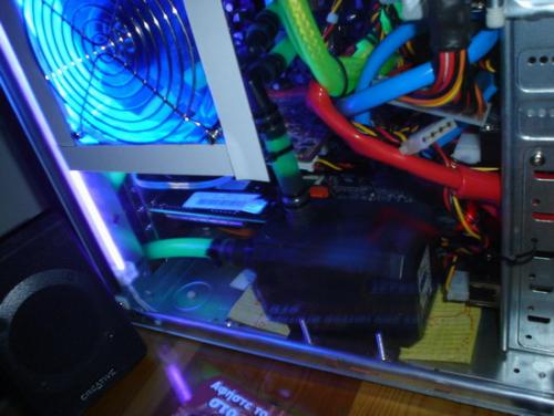

jois21 Μάρτιος 13, 2005 #50 Μάρτιος 13, 2005 Πολυ ωραια δουλεια, μπραβο.Η αντλια δε χωραει στο πατωμα του κουτιου;
aristos87 Μάρτιος 13, 2005 Author #51 Μάρτιος 13, 2005 Ευχαριστώ γιάννη Οχι δεν χωράει... αλλά και να χώραγε εκεί που την έχω θα την έβαζα

vagtsil Μάρτιος 13, 2005 #57 Μάρτιος 13, 2005 Αρχική απάντηση από aristos87 Ευχαριστώ γιάννη Οχι δεν χωράει... αλλά και να χώραγε εκεί που την έχω θα την έβαζα Χωράει και ειναι λιγο πιο σταθερη εκει απ οτι ψηλα (ελέω κραδασμων...)Την εχω τραβηξει εξω λογω φωτο οπως και καποια απο τα καλωδια...

Athens2004 Μάρτιος 13, 2005 #59 Μάρτιος 13, 2005 Πολύ όμορφα όλα . Τελικά στο stacker μέσα χωράνε πολλά πράγματα. Την αντλία σκέφτηκες να την βάλεις κάτω δίπλα απο το ψυγείο ? ακουμπώντας την πάνω σε ένα παλαιό-κομμένο mousepad η vetex και βιδώνοντας την = μηδέν κραδασμοί θορύβοι , και δεν θα έπιανες 4-5 5.25 στην πρόσοψη.
aristos87 Μάρτιος 13, 2005 Author #60 Μάρτιος 13, 2005 Αρχική απάντηση από Athens2004 Πολύ όμορφα όλα . Τελικά στο stacker μέσα χωράνε πολλά πράγματα. Την αντλία σκέφτηκες να την βάλεις κάτω δίπλα απο το ψυγείο ? ακουμπώντας την πάνω σε ένα παλαιό-κομμένο mousepad η vetex και βιδώνοντας την = μηδέν κραδασμοί θορύβοι , και δεν θα έπιανες 4-5 5.25 στην πρόσοψη. Δεν με ενοχλούν καθόλου τα 5.25 που κατέλαβα δίοτι δεν τα χρειάζομε... η αντλία μπήκε όπως ήθελα... κρυμένη
