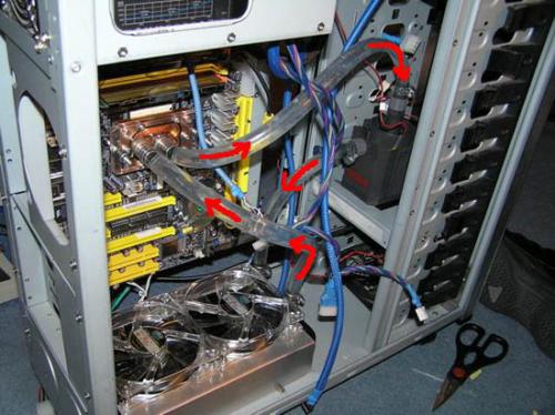

PGM Μάρτιος 13, 2005 #21 Μάρτιος 13, 2005 Φαινεται στην προηγουμενη φωτο με τι το εκανε...φυσικα με ντρεμελακι ......δυσκολα γινεται με αλλο εργαλειο τοσο μικρο κοψιμο

aristos87 Μάρτιος 13, 2005 Author #23 Μάρτιος 13, 2005 Αρχική απάντηση από power Αρίστο (μπες στο μαγαζί και κλείστο ) αυτό το κόψιμο με το dremel το έκανες? Nαι με dremel Oσο για το duckt θα δώ... φίλτρα πρέπει να μπούν γιατι θα γίνει χαμός με το πέρασμα των ημερών...θα πίξει το σύμπαν
kaynd Μάρτιος 13, 2005 #24 Μάρτιος 13, 2005 Αρχική απάντηση από eleven [Σήμερα, στις 11:44] @kaynd Δεν χρειαζεται να αλλξετε το μπλοκ ,αλλα την συνδεσμολογια απο τα λαστιχα " αντλια -ψυγειο-κεντρικο ρακορ μπλοκ-αντλια " ειναι το σωστοτερο Ναι παγματι. Τωρα η συνδεσμολογια ειναι: εξωδος αντλιας-ψυγείο-είσοδος απο το πλαινο ρακόρ μπλοκ-εξωδος απο το κεντρικό-είσοδος αντλειας. Αυτο που λες εσυ απο ειναι: εξωδος αντλιας-ψυγείο- είσοδος απο το κεντρικό ρακορ του μπλοκ-εξωδος απο το πλαινό-είσοδος αντλιας. Δεν ειναι πιό απλο να αλλάξουμε τη φορα του μπλοκ? επιτυγχανεται και ετσι η επιθυμητη φορά ροής. Η φορά όπως ειναι τώρα
haris1984 Μάρτιος 13, 2005 #25 Μάρτιος 13, 2005 γειατι δεν βαζεις τους ανεμιστηρες του ψυγειου να βγαζουν αερα αντι να βαζουν?και τη σκονη θα γλυτωσεις ετσι αλλα και δεν θα μπαινει ο ζεστος αερας του ψυγειουμεσα στο κουτι...
Κοπρίτης Μάρτιος 13, 2005 #26 Μάρτιος 13, 2005 Αρχική απάντηση από haris1984 [Σήμερα, στις 15:24] γειατι δεν βαζεις τους ανεμιστηρες του ψυγειου να βγαζουν αερα αντι να βαζουν?και τη σκονη θα γλυτωσεις ετσι αλλα και δεν θα μπαινει ο ζεστος αερας του ψυγειουμεσα στο κουτι... Noμιζω οτι μολις ειπες την καλυτερη κουβεντα...πολυ καλη και απλη ιδεα...απλα ο αερας που θα διοχετευεται στο ψυγειο θα ειναι κατατι θερμοτερος λογω της θερμοκρασιας του κουτιου...αλλα αυτο ειναι κατι που ισοσταθμιζεται απο την σκονη που θα επιανε σε δυο ημερες με την αντιστροφη λειτουργεια..
kaynd Μάρτιος 13, 2005 #27 Μάρτιος 13, 2005 1ον ο αέρας που μπαίνει από το ψυγείο είναι αρκετά ψυχρός (κάτω από τη θερμοκρασία του σώματος) ακόμα και με τον επεξεργαστή στα 2650 με μέγιστο φορτίο για πολλές ώρες.2ον Τη σκόνη δε τη γλιτώνεις αν αυτοί οι ανεμιστήρες έβγαζαν προς τα κάτω αέρα θα έπρεπε αντίστοιχα κάποιοι άλλοι να βάζουν και πίστεψε με από επάνω θα έμπαιναν πολύ περισσότερες σκόνες όλοι έχουμε παρατηρήσει πχ ότι τα ένα τραπέζι σκονίζεται από επάνω ενώ από κάτω θα μείνει για χρόνια καθαρό. γιατί η σκόνη έχει την τάση του να πέφτει σα χιόνι ας πούμε.Πάντως ένα εύχρηστο σύστημα με ένα λεπτό φίλτρο θα ήταν αρκετά πρακτικό δίνεται τροφή για περισσότεροι εφευρετικότητα για να βρεθεί τρόπος να συρταρώνει . κουμπώνει ένα φίλτρο από κάτω ίδωμεν.

aristos87 Μάρτιος 13, 2005 Author #37 Μάρτιος 13, 2005 Ολα δουλεύουν μια χαρά.... ο χρόνος θα δείξει τι θα κάνω με την σκόνη...Τώρα είμαι στα 2650 και τρέχει full load εδώ και 3:40 ώρες και έχω θερμοκρασία 38οC
