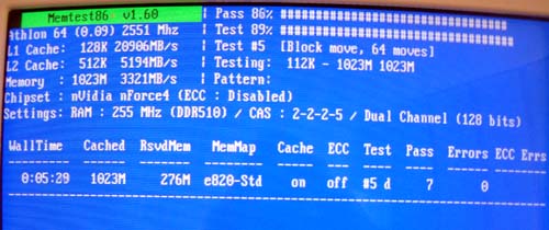

Athens2004 Σεπτέμβριος 28, 2005 #111 Σεπτέμβριος 28, 2005 Tερμα η αναζήτηση . . Συμπεράσματα. Ασχημα νεα---> Τα speed Premium 3200 ΑΑ4Τ [uTT] και τα δικά μου και του George ΔΕΝ σφιγγουν το Trp = 2 αλλα με 3 πετάνε . Καλά νεα----> ΟΛΑ ΜΑ ΟΛΑ σφικτά 2-2-3-5 [εκτος trp που ανέλυσα] 7-15-2-2-1-1[trtw]..... παιζουν 245+ με 3.3 απο 4αρα [μακροβουτια 3.2 γαρ απο 3.3psu] . Take a look .... Kαι με το @@μενο trp=2 δηλ 2-2-2-5-7-15-2-2-1-1- [τα αλλα timmings ειναι μυστικά ,,, μονο στον sln μέσω pm θα τα πώ ] τσιμπάμε ενα @ . Eιμαι ευτυχισμένος έμαθα να ζώ με trp=3 .

Athens2004 Σεπτέμβριος 28, 2005 #115 Σεπτέμβριος 28, 2005 29ρι οριακό , [η ισως κανονικό γιατι το spi mod ειναι πιο αργό] στα 2758@ddr500 [3.29vdimm] ειναι πολύ καλό πιστεύω οπότε και να μην πιάσουν ποτέ το trp [ras] 2πλο δεν με ενδιαφέρει , [υψηλή συχνότητα ολα σφικτά 3πλο trp > απο 2-2-2-5 όλα σφικτά και κανα 15-20mhz πιο κάτω στο ιδιο vdimm] αυτο συμπέρανα.
