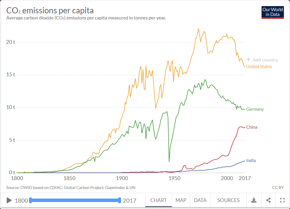

1 hour ago, colt3003 said:
α. Οι κακές ΗΠΑ ήδη έχουν μειώσει τις εκπομπές αερίων.
β. Η κακιά Ευρώπη, το ίδιο, και διαχρονικά ρύπαινε και λιγότερο.
γ. Η Κίνα με την Ινδία ήδη ρυπαίνουν στο διπλάσιο (σχεδόν) απο όσο οι ΗΠΑ και η ΕΕ μαζί
Αφού διαβάσαμε την αχνιστή κοπριά που κατ' ευφημισμόν αποκαλείται άρθρο, ενώ αρνήθηκες πεισματικά να επισκεφτείς τη σελίδα με όλο το πηγαίο υλικό, συνοψίζω, όσο πιο απλοϊκά επιτρέπει το θέμα:
α-β. Η συνολική παραγωγή CO2 είναι εξαιρετικά χρήσιμος δείκτης που αντιστοιχεί στο μέρισμα ανάπτυξης που έχει απολαύσει ο ανεπτυγμένος κόσμος από την κατανάλωση ορυκτών καυσίμων. Το μέρισμα που οφείλει να διανείμει σε κάποιον βαθμό, αναλαμβάνοντας δράση νωρίτερα από τον αναπτυσσόμενο κόσμο και από θέση πολιτικής και οικονομικής ισχύος.
γ. Η Κίνα και η Ινδία φιλοξενούν πάνω από το ⅓ του πληθυσμού του πλανήτη. Κατά κεφαλή παράγουν <½ και ~⅒ των ρύπων που παράγει η Αμερική και δείχνουν μεσοπρόθεσμες τάσης σταθεροποίησης (κατά κεφαλή) σε επίπεδα χαμηλότερα από εκείνα της εξαιρετικά ευαίσθητης περιβαλλοντικά Ευρώπης. Αθροιστικά παράγουν περίπου το ⅓ της παγκόσμιας ρύπανσης, λιγότερο κι από όσο τους αναλογεί.
Τέλος, ειδικά η Κίνα παράγει αξιοζήλευτο ποσοστό της ενέργειάς της από ανανεώσιμες πηγές, που βαίνει συνεχώς αυξανόμενο γιατί αφενός είναι φτηνότερες και αφετέρου περιορίζουν την εξάρτησή της από εξωγενείς επιρροές.
