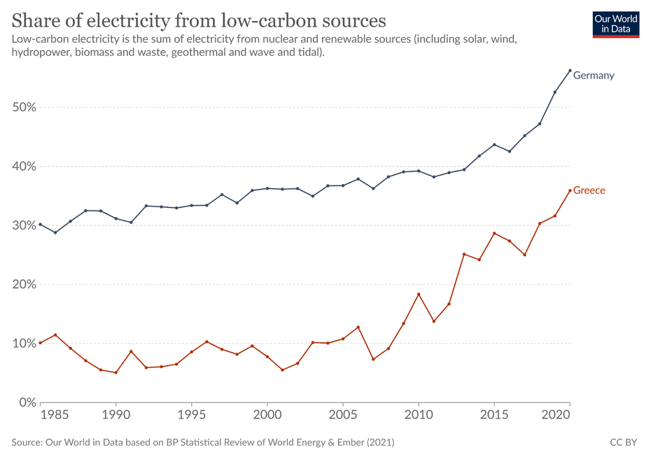

πολλές φορές τα γραφήματα δεδομένα δεν λένε την αλήθεια ! it's Germany behind WV !
Όσοι έχουν τελειώσει πανεπιστήμιο το ξέρουν οι υπόλοιποι είστε μπλέμπες ?
παράδειγμα
έχουμε 4 εργοστάσια που παράγουν με λιγνίτη
και μετά βάζουμε εγκαταστούμε και τα υπόλοιπα οικολογικά ας πούμε, το ποσοστό αυξάνετε και τα WATTS αλλά αυξάνετε και το οικολογικό γράφημα  αλλά τα 4 εργοστάσια με λιγνίτη όμως δουλεύουν ακόμα κανονικότητα παράγουν τους ίδιους ρύπους με πριν !
