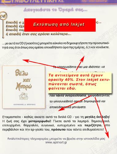

morph Μάρτιος 16, 2005 Author #8 Μάρτιος 16, 2005 Εδώ είναι και οι εικόνες, αν μπορεί κανείς να βοηθήσει, γιατί οι τεχνικοί τους ξέρουν λιγότερα από μένα - εναν απλό χρήστη.Εδώ είναι μια φωτο από το πώς τυπώνεται - Σωστά - στον inkjet.

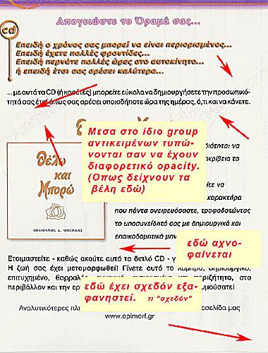

morph Μάρτιος 16, 2005 Author #10 Μάρτιος 16, 2005 και εδώ είναι η εικόνα όπου φαίνονται καθαρά τα "περίεργα" του laser. Αντικέιμενα με το ίδιο opacity φαίνονται το καθένα όπως του "καπνίσεϊ"
