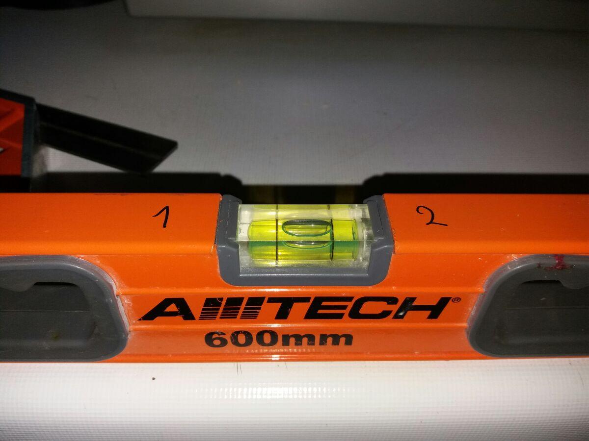

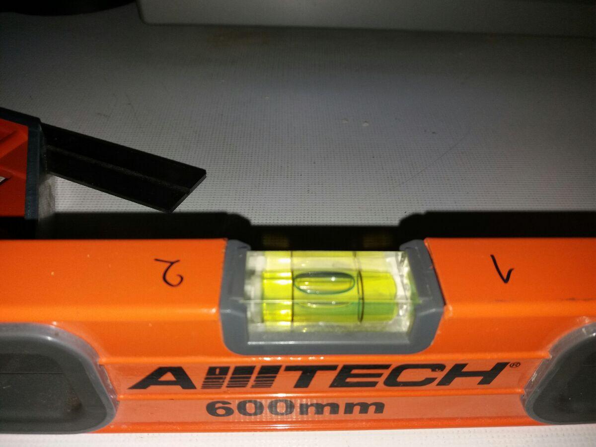

Το λοιπόν, τα πράγματα είναι πολύ απλά !
Παίρνουμε το αλφάδι και το βάζουμε πάνω σε μια επιφάνεια ίσια (προσοχή δεν είναι απαραίτητο να είναι απολύτως αλφαδιά) απλά να είναι επίπεδη για να πατάει το αλφάδι χωρίς να παίζει .
Παρατηρούμε που ακριβώς στέκεται η φυσαλίδα μέσα στην οριζόντια αμπούλα και μετά περιστρέφουμε το αλφάδι έτσι ώστε η δεξιά του μεριά να έρθει αριστερά  και παρατηρούμε και πάλι που στέκεται τώρα η φυσαλίδα.
Για να το δούμε αυτό με φωτογραφία θα χρησιμοποιήσω δυο φωτογραφίες που μου έστειλε η Αγάπη καθώς το συζητάγαμε από ένα αλφάδι αγορασμένο την πρώιμη περίοδο (που τώρα εκτελεί χρέη οδηγού του  δισκοπρίονου.!!!)
^43FC7C6CE4931C5EABCBB875F1B26FA34155696EF8E5ADC78F^pimgpsh_fullsize_distr.jpg  ^660E0115DB782873EC24C98623C9EC89E6E0F9615F59C3F5FF^pimgpsh_fullsize_distr.jpg
Εδώ στην αριστερή φωτογραφία βλέπουμε ότι η επιφάνειά μας "σηκώνει" λίγο προς τα δεξιά , γιατί η φυσαλίδα οριακά πάει και ακουμπάει στην γραμμή που είναι προς τη δεξιά μεριά (όπου και το "2" ) .
Πιάνουμε και περιστρέφουμε το αλφάδι έτσι ώστε το "2" να έρθει αριστερά και βλέπουμε ότι η φυσαλίδα και πάλι ισορροπεί ακουμπώντας  στο "2" το οποίο όμως τώρα είναι αριστερά!
Μα άλλα λόγια επειδή δεν μπορεί η επιφάνειά μας πότε να γέρνει αριστερά και πότε δεξιά , εξόν και είμαστε σε καμιά βάρκα, το συμπέρασμα είναι ένα !
Έχουμε να κάνουμε με ένα αλφάδι της κακιάς ώρας και με μια παρεμπιπτόντως τελείως οριζόντια επιφάνεια ! :p
Το σωστό φυσικά, αν υποθέσουμε ότι η επιφάνεια έγερνε λίγο, είναι  η φυσαλίδα να ακουμπά και στη δυο περιπτώσεις στην γραμμή που είναι δεξιά !
Αν το αλφάδι είναι σωστό και δεν έχει διπλή γραμμή όπως αυτό
Για να αυξήσουμε την ακρίβεια του ελέγχου μας , βάζουμε κάτι κάτω από τη μια άκρη του αλφαδιού έτσι ώστε η φυσαλίδα να ακουμπήσει στη γραμμή, και μετά κάνουμε την περιστροφή και ελέγχουμε και πάλι !
Καλή επιτυχία ! :D

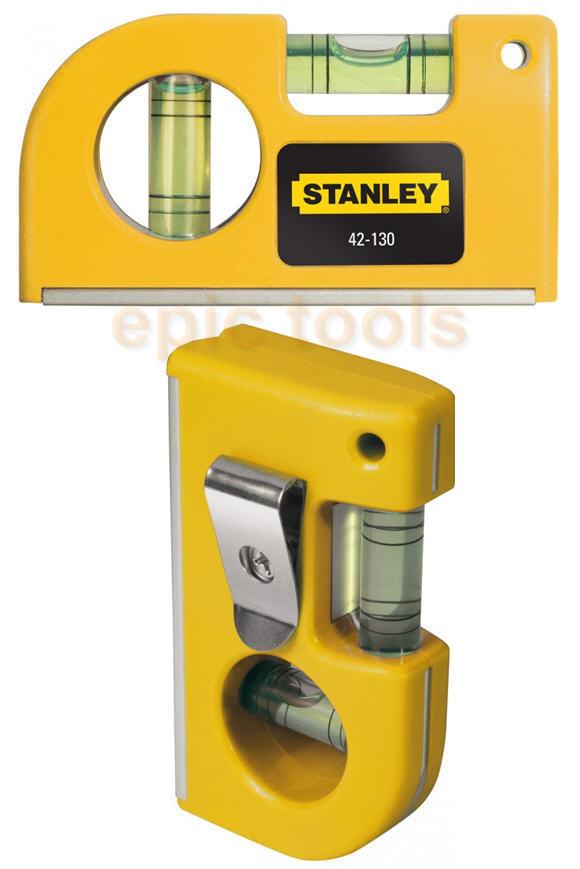

Ούτε εμένα μου άρεσε, αλλά ήθελα μικρό και ήταν το μοναδικό διαθέσιμο.
Εννοείται ότι το έλεγξα όταν το άνοιξα, και η μία του ακμή είναι σωστή (δυστυχώς η μαγνητική δεν είναι, αλλά δε με πειράζει αρκετά ώστε να το επιστρέψω).
πριν 15 λεπτά, το μέλος minast έγραψε:
Τι έχει ?
Μήπως διορθώνεται ?
Αν μπορείς βάλε καμιά φωτο να μαθαίνουμε ! :)

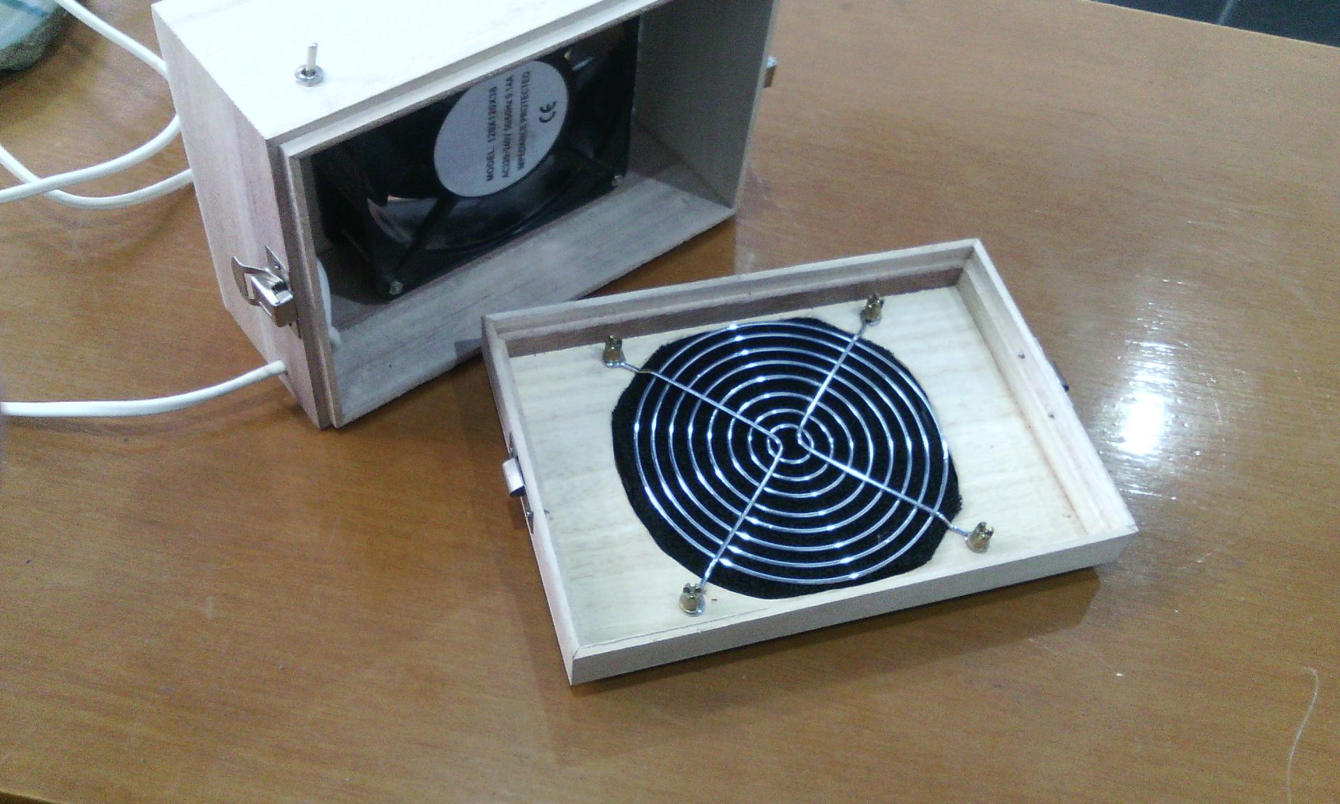

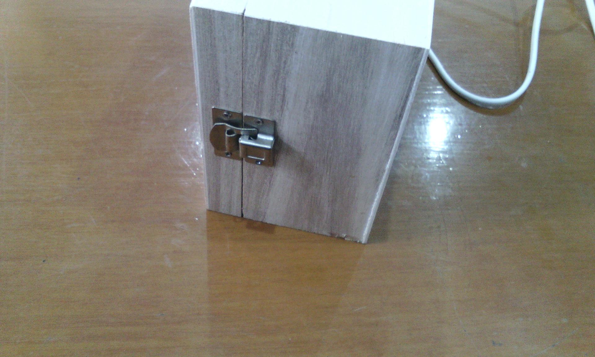

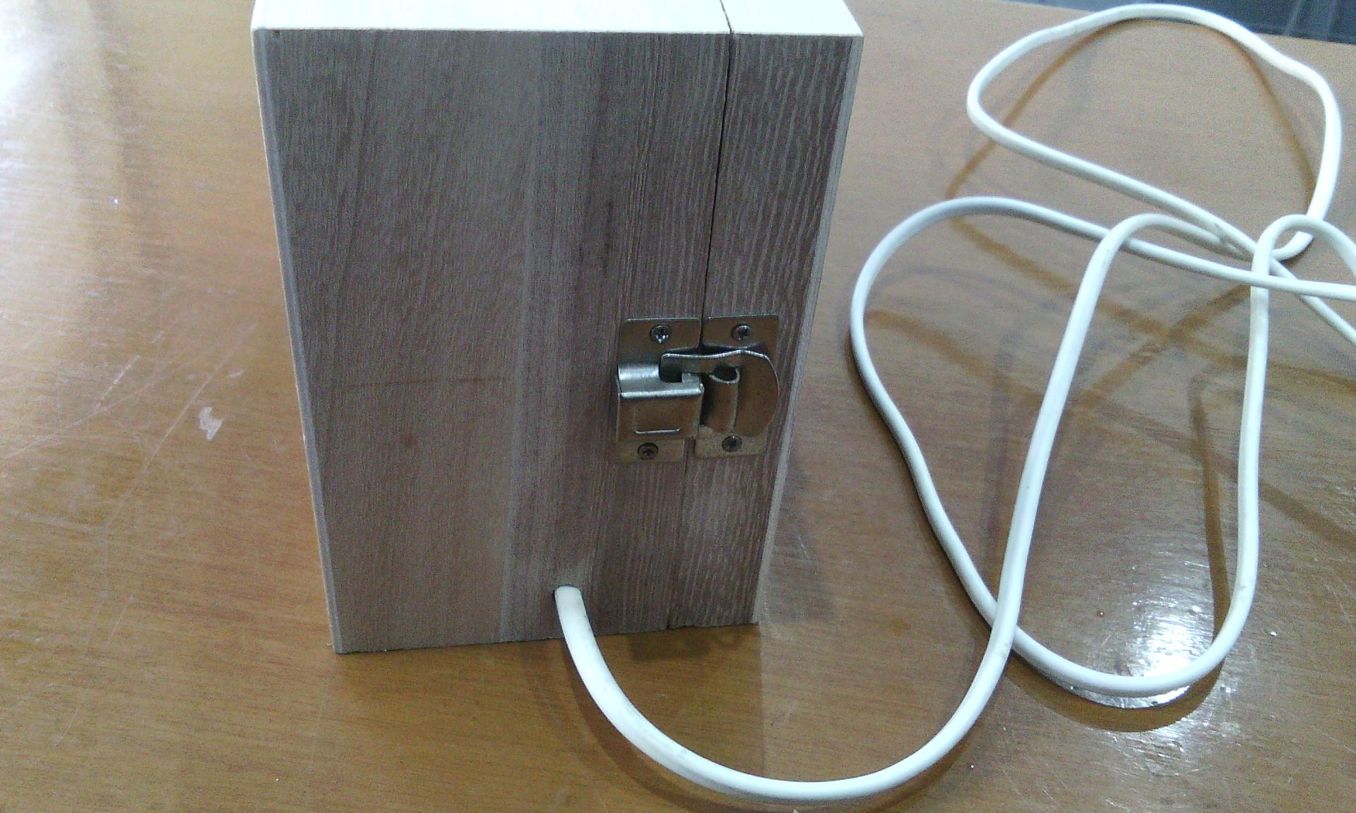

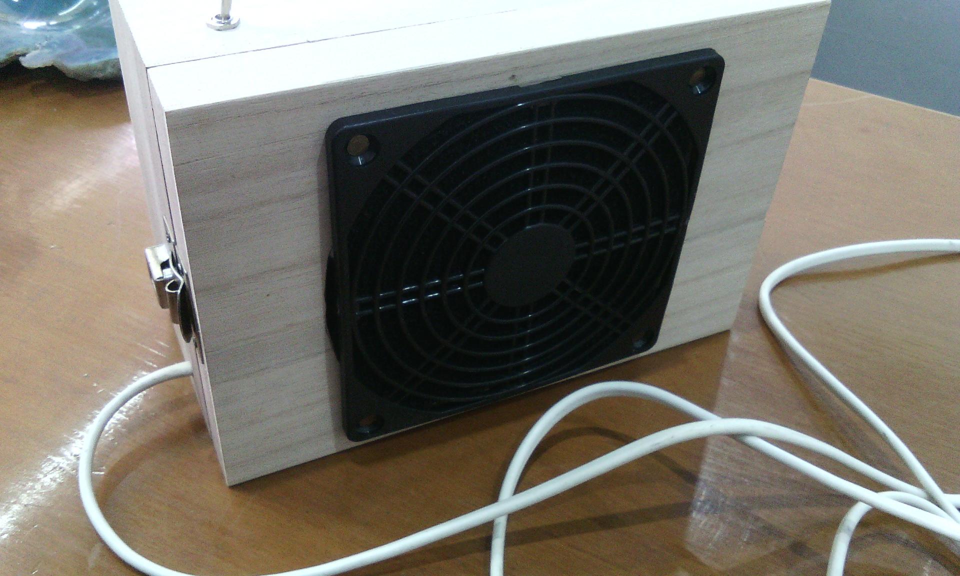

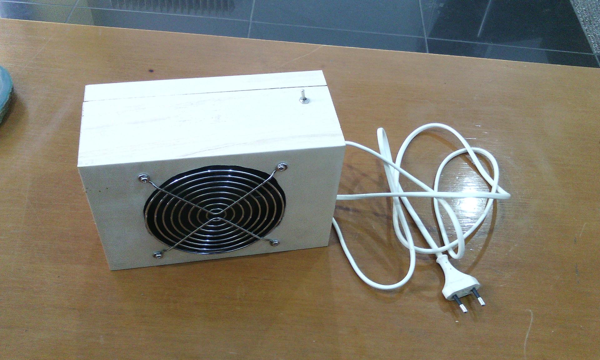

Μου αρέσει αν και θα προτιμούσα να το πετάει έξω απο το χώρο αν είναι δυνατόν. Αλλά και ο ενεργός άνθρακας δουλειά κάνει :T:
Πολύ έξυπνο!!!
@eleozz ελπίζω να επιτρέπεις να σε αντιγράψω :D

Ωραία η ιδέα του φίλτρου για τους ατμούς το κολοφώνιου! :T:
 Έχω φτιαξει στη δουλειά ένα με ένα σκέτο ανεμιστήρα που απλά ρουφάει τους ατμούς και τους διασκορπίζει μακριά από το πρόσωπο.
Κάνει καλή δουλειά, αλλά αυτό θα είναι πολύ καλύτερο !
Αν βέβαια είχαμε τα σωστά εργαστήρια (μιλάω στη δουλειά ) θα είχαμε μόνιμη εγκατάσταση αναρόφησης, αλλά αυτά είναι ψιλά γράμματα ! :(
