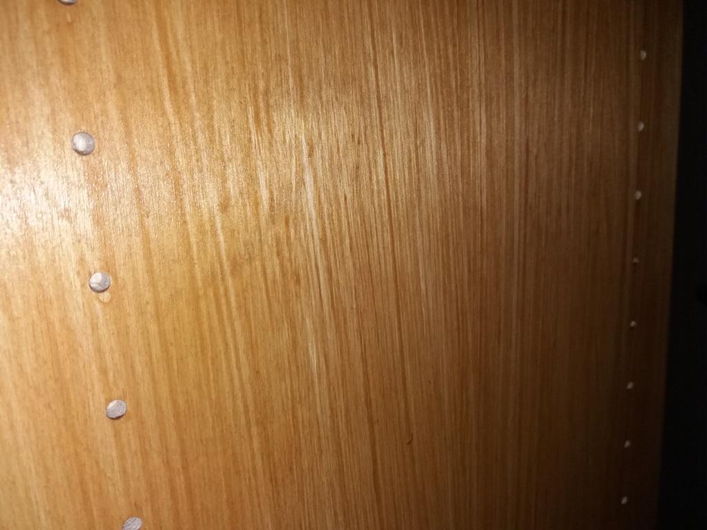

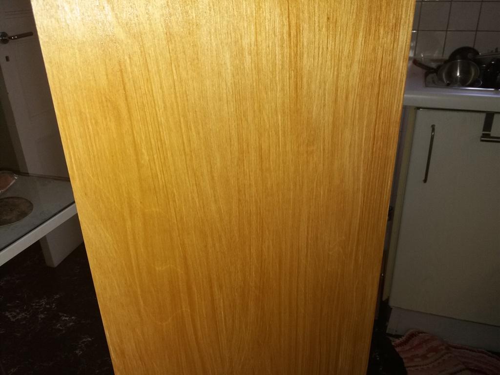

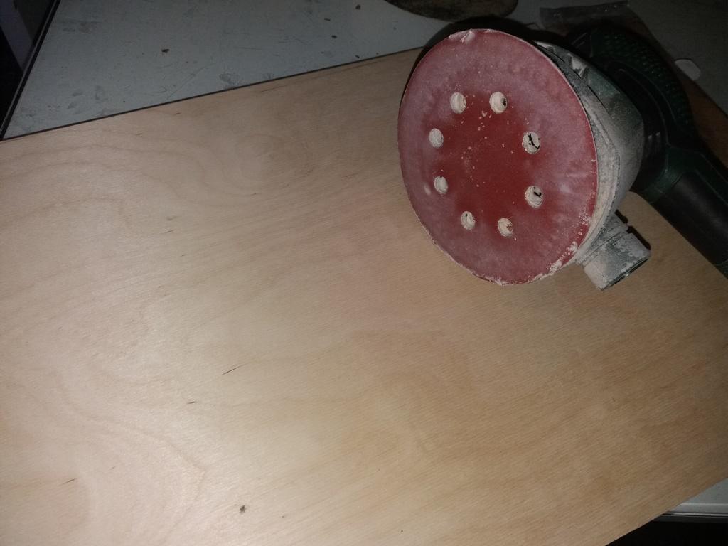

Το βάψιμο τρίψιμο πήγε καλά :)
Τρίψιμο με 320 όλο το επιπλάκι
Πέρασμα με το βερνίκι αφού προστατέψαμε το σκαφάκι μας για να το έχουμε σε επόμενη κατασκευή
Και μερικές φώτο. Το χρώμα είναι δρυς
γενικές όψεις αφού στεγνώσει και μπει στη θέση της :)
