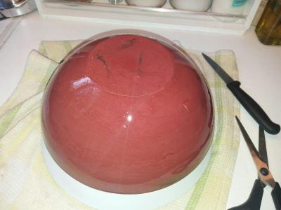

Στο θέμα με το τσιμέντο αποτύχαμε παταγωδώς κύριε Πρόεδρε Ομπάμα!!!
Δυστυχώς τα νερά δεν βγήκαν στην εξωτερική επιφάνεια παρα μόνο εσωτερικά. Κατάλαβα τι φταίει οπότε στο επόμενο :)
Εγινε όμως ένα ωραίο κεραμιδί μπολ. Δε βαριέσαι καλά να είμαστε :)

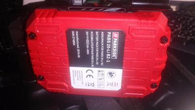

Πήγα και πήρα και εγώ εχτές το επαναφορτιζόμενο δράπανοκατσάβιδο από το Lidl και παρόλο που ήταν κλειστό και σφραγισμένο το κουτί, όταν το άνοιξα το απόγευμα, βρήκα το κάτω καπάκι (κόκκινο) από την μπαταρία να κρέμεται (έχουν σπάσει οι πλαστικές βάσεις που βιδώνουν οι βίδες) , ενώ το δράπανο φαίνεται να λειτουργεί κανονικά...
(Δεν έχω δοκιμάσει τον φορτιστή με την μπαταρία σε αυτή την κατάσταση)
Από εχτές το απόγευμα έχω μιλήσει με την εξυπηρέτηση πελάτων για να μου γίνει αντικατάσταση, αλλά επειδή κάθε φορά γίνεται αναζήτηση ανά 2 καταστήματα/ημέρα μέχρι στιγμής έχει εξαντληθεί στα 2 πρώτα που αναζητήθηκε !
Σας επισυνάπτω φωτό για να δείτε και τα ενδότερα ;)

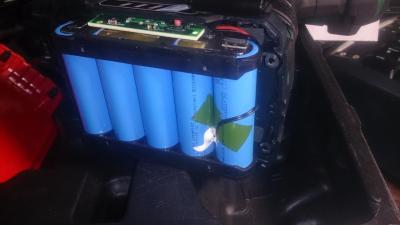

Τουλάχιστον επιβεβαιώνουμε ότι έχει απλά στοιχεία 18650, οπότε μπορεί κανείς εύκολα να φτιάξει σετ ακόμη μεγαλύτερης χωρητικότητας.
Βέβαια, με 5 στοιχεία των 3.7V, η ονομαστική τάση θα έπρεπε να είναι 18.5V. Έχει κι άλλο στοιχείο που δε φαίνεται στη φωτογραφία;
5 είναι δεν εχει άλλο. Τα 20V και 18V είναι τα ίδια εργαλεία. 20 τα λένε στο Αμερικα 18 τα λένε σε εμάς
Το ίδιο συμβαίνει και στα 10.8 και στα 12V
Αν τις φορτίσεις τις 5 δίνουν 20V απλά αλλοι λένε 3.6 επι 5 μας κάνει 18 και άλλοι ότι 4χ5 μας κάνει 20 :)
Αρκουδέηδες! :D
Τουλάχιστον φαίνεται βολική η προσαρμογή τους και κυκλοφορούν ήδη αξιόπιστα επώνυμα στοιχεία στα ~3500 mAh (και ορισμένα αμφίβολης ποιότητας στα διπλά), οπότε αν βγει αξιόπιστο το μοτέρ, η μπαταρία σίγουρα μπορεί να το κρατήσει για πολλά χρόνια.

Κοιταξα και εγω μια μπαταρια BUlle που εχω (χωρις να την ανοιξω) φαινεται οτι εχει 18650 μπαταριες απο τη γρυλια στο πλαι.. καλο αυτο ..

Στο Αμέρικα δεν μπορούν να έχουν τα ίδια με τον υπόλοιπο κόσμο.
Τώρα αφού ξεκίνησαν και στην Ευρώπη τα 20V, μπορεί να τα βγάλουν με 21v
5 τεμάχια  χ  4.2v που είναι ο κόφτης στην φόρτιση = 21v

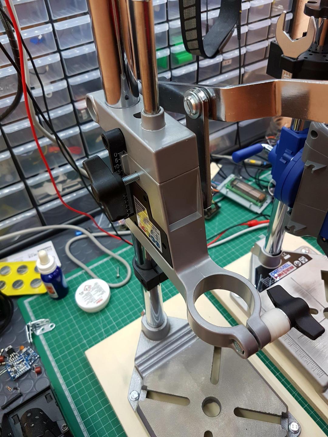

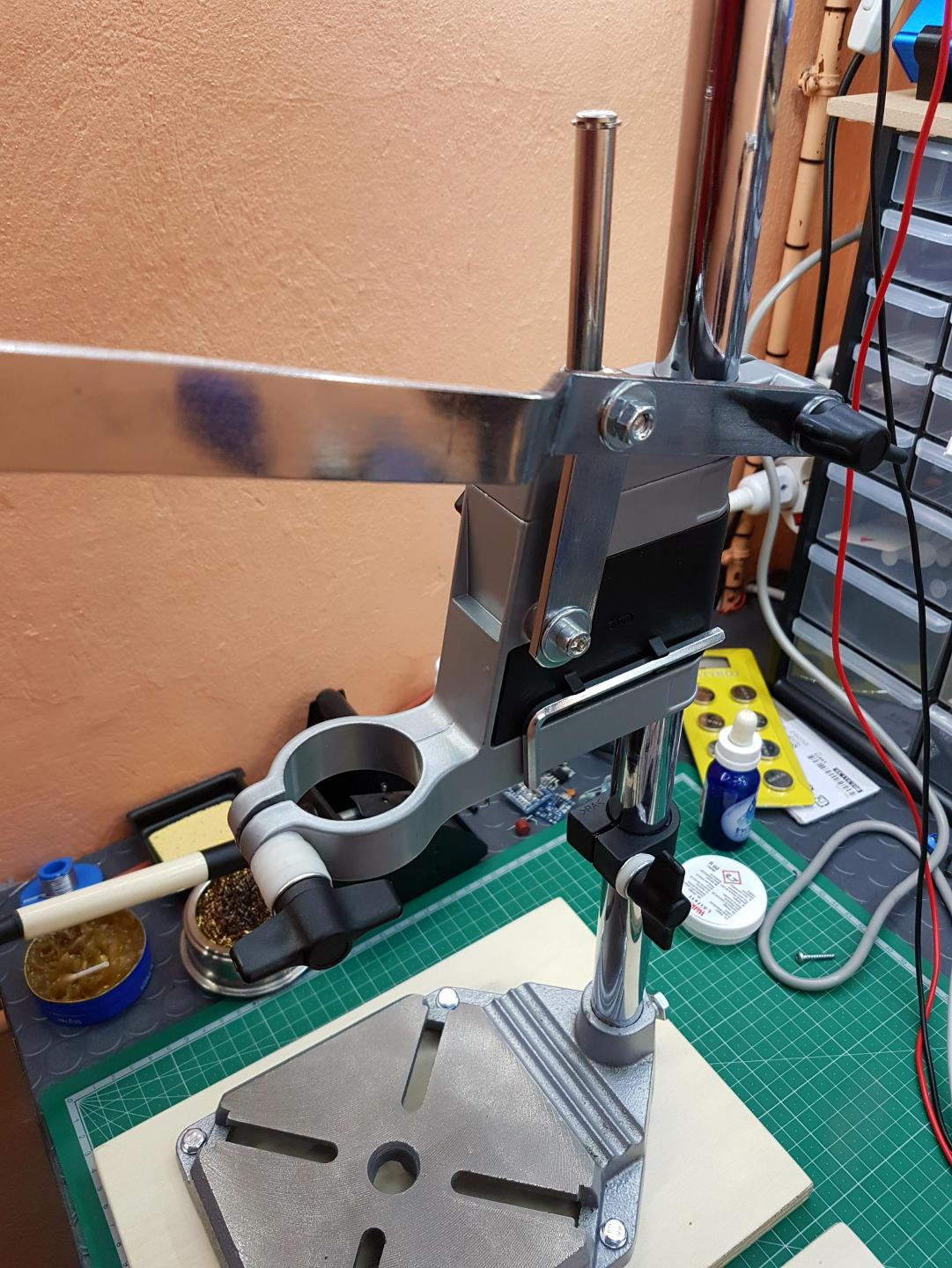

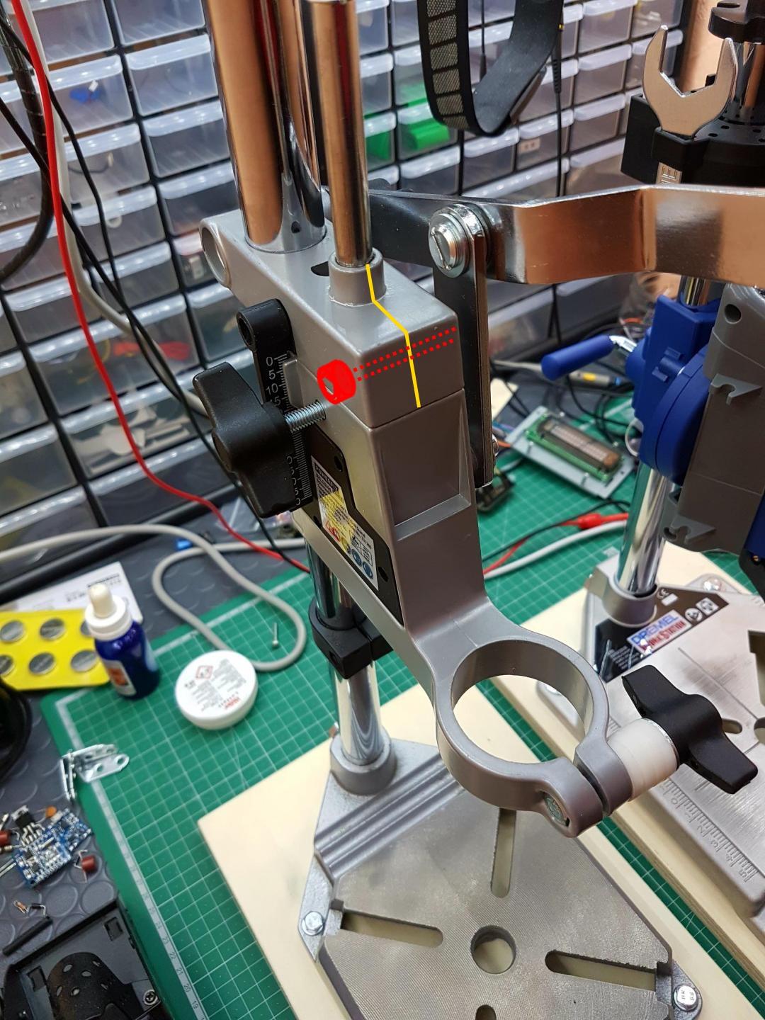

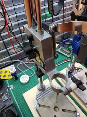

Σήμερα έκανα test τη βάση δραπάνου του Lidl  που είναι αρκετά καλή για τα 20e που κάνει, αλλά της έκανα και μερικές βελτιώσεις.
Αρχικά άλλαξα τα m6 allen  που είχε με πεταλούδες για μεγαλύτερη ευκολία και επίσης άλλαξα τις ροδέλλες με λίγο πιο χοντρές για να μην παίζει αρκετά.
Έκοψα και 15mm κόντρα πλακέ για μια μικρή βάση και τη βίδωσα πάνω.
Γενικά πολύ ευχαριστημένος με την αγορά.
  • Like 3
Μία ώρα πριν, το μέλος Kostas7GTR έγραψε:
Δεν έκαναν κάποια αλλαγή από τότε που το πήρα (2-3 χρόνια) οι μπαγλαμάδες :)

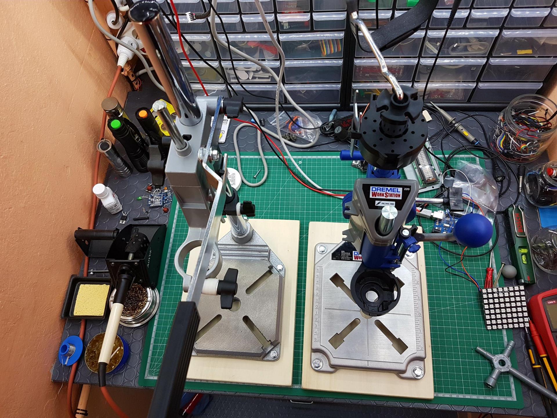

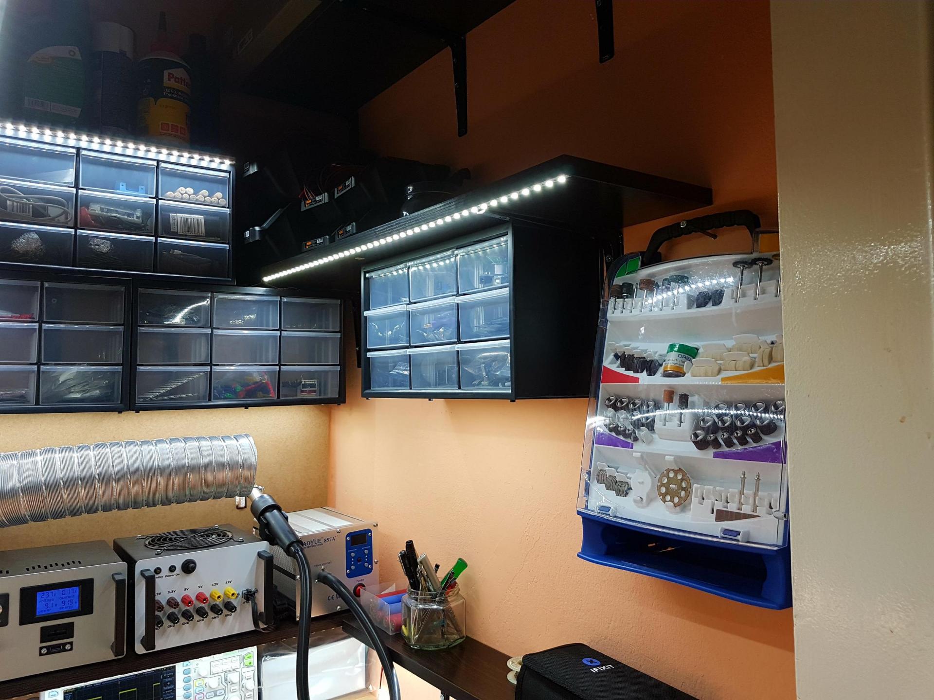

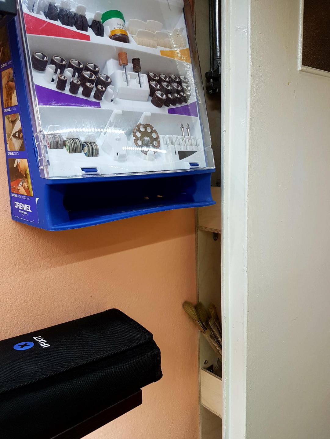

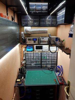

Κωστα τετοια ποστ τα λατρευω :)
Θα ηθελα να δω φωτο απο το παγκο σου για να ειμαι ειλικρινης. Εφοσον φυσικα θελεις :)

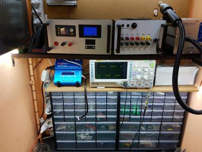

Τον keter λες ή τα ηλεκτρονικά που φαίνονται λίγο στην pic ?
πριν 16 λεπτά, το μέλος karmen1983 έγραψε:
^^ Πες πως γίναμε δύο ! ! :)
Edit:  Ειναι περισσότερο το θέμα της τακτοποιημένης αταξίας για 'μένα, ε και κάτι prob παλμογράφου (Rigol είναι ? ) κάτι συρταράκια με πολιποίκιλο περιεχόμενο . . .
Δεν θέλει και  πολλά  για να σου κινηθεί η περιέργεια ! :D

πριν 6 λεπτά, το μέλος Kostas7GTR έγραψε:
Κοίτα εμένα σταμάτησε να παίζει δεξιά αριστερά που είχε λίγο τζόγο (το χερούλι λέω πάντα)
Τον παγκο εργασιας βρε με ολα τα ραφια κλπ. Πως εχεις τα εργαλεια σου στημενα και που μονταρεις να το πω απλα.
Απλα επειδη δεν αρεσει σε ολους να τα δειχνουν φυσικα μπορεις να αρνηθεις :)
Kαι μιας και η κουβέντα για βελτιώσεις .
Υπάρχει τρόπος να κοπούν όλοι οι ασιθητοί τζόγοι από την κάθετη βάση.
Ελπίζοντας οτι η κατασκευή του σταθερού στελέχους της βάσης είναι αρκετά ανθεκτική.
Ένα σχίσιμο με το πριόνι πάνω στη κίτρινη γραμμή και μετά με μια βίδα σφίγγουμε τα χείλη του περιβλήματος / οδηγού της κινητής ράβδου και φεύγουν όλοι οι τζόγοι !
Και θα είναι και ρυθμιζόμενο, έτσι ώστε αν λόγω φθοράς αναπτυχθούν στο μέλλον τζόγοι, ένα σφιξιματάκι και όλα και πάλι σένια ! :D

Ευχαριστω πολυ Κωστα :T:
Εισαι και εσυ απο αυτους που ειναι σε μικρο χωρο γμτ. Δε πειραζει ορεξη να υπαρχει :)
Απο κινητι εθμαι αλλα νομιζω ο παλμογραφος ειναι rigol?
