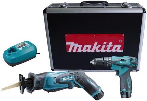

Κι εγώ αυτό κοιτούσα τώρα. Πάνω που έλεγα ότι θα δώσω τη Δευτέρα 50€ και θα πάρω το 20V του Lidl. Από τη μια είναι τα τριπλά λεφτά για τα μισά Volt, από την άλλη είναι Makita αντί Parkside και παίρνω και σέγα... :hmm:
Νομίζω το set της makita το είχε ξαναβγάλει, δε θυμάμαι βέβαια πόσο, πάντως ήταν πρόσφατα.
Ωραίο σετάκι αλλά ας βάζανε το δραπανοκατσάβιδο με κάτι άλλο παρέα :p Πραγματικά ποτέ δε χρειάστηκα αλεποουρά.
Πάντως του eshop δείχνει εξαντλημένο, οπότε είναι πιο εύκολη η απόφαση :)
