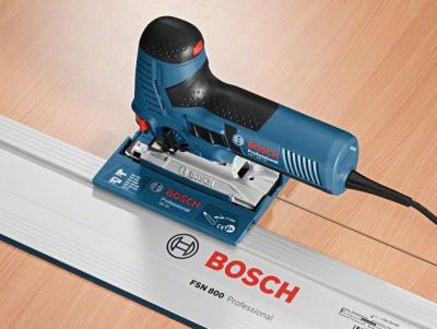

Λύσεις υπάρχουν...  :)
Οδηγός σέγας..
https://toolshouse.gr/εργαλεια/εξαρτήματα/οδηγοί-και-βάσεις/wolfcraft-6915000-οδηγός-για-σέγα-psd-250/
Και για τη πράσινη σειρά υπάρχει :)
Το θέμα είναι ότι η σέγα λόγω της παλινδρόμισης και της μονής στήριξης χάνει τη καθετότητα. H λάμα έχει τη τάση να λυγίζει στο ζόρι. Και γι αυτό το λόγο (μαζι με πολλούς ακόμα) υπάρχουν οι πριονοκορδέλες.
Στον οδηγό του @Lakisss που αναφέρω πιο πάνω μέσω σχημάτων και μπλα μπλα γίνεται μια πολύ καλή ανάλυση γιατι δε μπορεί η σέγα.
Υπάρχουν βέβαια σέγες τύπου festool με ειδικό σύστημα στήριξης και ειδικές λάμες που κόβουν αρκετά κάθετα έως εντελώς κάθετα σε μαλακό ξύλο και μέχρι ένα ορισμένο πάχος. Απο εκεί και πέρα αρχίζουν τα προβλήματα ακόμα και για τις πολύ ακριβές σέγες :)
Αν είναι όμως κάποιος να δώσει ένα σωρό λεφτά για μία τέτοια σέγα και τις αντίστοιχες λάμες ή τους οδηγούς ας πάει κατευθείαν σε ένα παγκοπρίονο :p
