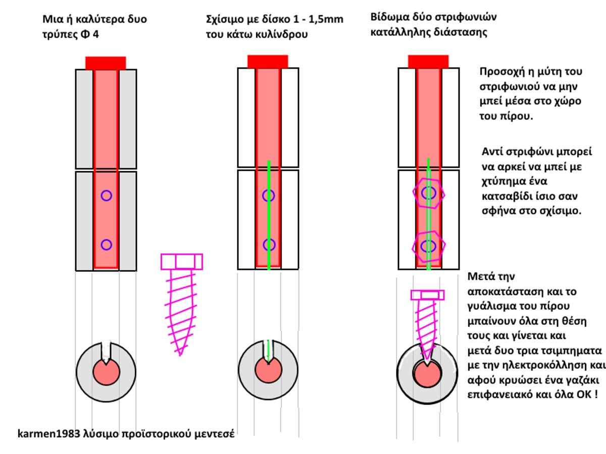

Αγάπη πριν καταλήξεις να κόψεις τους μεντεσέδες και να περάσεις νέους (που δεν είναι και ότι το πιο εύκολο!) μπορείς πολύ πιο εύκολα να κάνεις
όσα δείχνει το σκαρίφημα πιο κάτω.
Δεν πειράζεις τίποτε και δίνεις λύση με τρόπο που η ανάταξη του (με τα νέα σου εργαλεία θα είναι παιχνιδάκι ! ! :)  )
Η διάμετρος της τρύπας δεν είναι κρίσιμη αρκεί να ταιριάζει με τη μύτη του στριφωνιού και να επιτρέπει στα πάσα του να δαγκώσουν σε αυτήν.
Ο δίσκος που λέω είναι πάχους 1 -1,5 mm και είναι για σχισίματα μόνο.
Φόρα γυαλιά και καμιά μάσκα προσώπου και γαντάκια γιατί σπάνε πολύ εύκολα !
Αντί στριφώνι μπορείς να βάλεις και ένα εξολκέα για σπασμένες βίδες.
Μπορείνα αρκέσει όπως σου είπα και μόνο το να βάλεις ένα κατσαβίδι, άσε που κόβοντας μπορεί ο κύλινδρος να χαλαρώσει αρκετά και να βγεί χωρίς άλλη παρέμβαση.
Τις τρύπες στις λέω να τις κάνεις στην αρχή γιατί μετά αν τις χρειαστείς δύσκολα θα ανοίξουν πάνω στη σχισμή!
