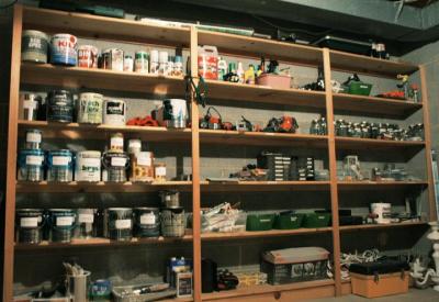

 Μερικα ποστ πιο πριν ειπα οτι ΘΕΩΡΗΤΙΚΑ θα επρεπε να ειναι υποχρεωτικη η στατικη μελετη κτιρίου που θα φιλοξενήσει μεγαλο βιβλιοπωλειο (καλα το ειπα με αλλα λογια λολ)
Τα βιβλια συγκεντρώνουν πολυ βαρος σε μικρο εμβαδον. Περα απο το κτίριο λοιπον που αν απο κατω εχει υπογειο θελει μελετη, η βιβλιοθηκη πρεπει να ειναι  γερη. Ενας τροπος να σταματησεις τον ερπυσμο του υλικου ειναι το πλακαζ που ανεφερα. Ενας αλλος πιο οικονομικος ειναι πιο στενα ραφια και χοντρη μελαμινη :) Υπαρχουν κ αλλοι βεβαια...
Προτιμησα τη μελαμινη για καθαρα οικονομικους λογους.
όχι βρε σα τα απο κάτω γιατί φρακάραμε :hehe:
Δε χωράει τίποτα άλλο σε αυτήν πλέον. Και είπα να της πάρω το πολύ το βάρος
