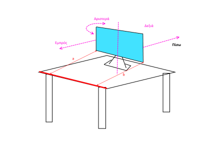

Κοίτα, όπως κοιτάμε, κάθετα, κάνει μια χαρά δουλειά, εγώ το θέλω όμως οριζόντια. Τι εννοώ.
Αν πάρεις ένα κλασσικό αλφάδι, βάλε το ξαπλωτό πάνω σε ένα τραπέζι αντί όρθιο. Δε δείχνει συνέχεια το ίδιο. Πιστεύω θα καταλάβεις τι θέλω να πω.
Άλλο παράδειγμα που βρήκα μόλις τώρα. Βάλε το σε ένα φύλο ντουλάπας και ανοιγόκλεισε το.

Εντωμεταξύ είχες απαντήσει και τώρα κατάλαβα τι ρώταγες. Το σκαριφηματάκι σου μάλλον είναι από επάνω. Αυτό που θες να μετρήσεις δεν μετριέται με αλφάδι, καθ'ότι το αλφάδι λειτουργεί με τη βαρύτητα και εσύ θες να δεις εάν η οθόνη σου είναι παράλληλη με τον τοίχο. Εάν κατάλαβα καλά, και υποθέτοντας ότι υπάρχει τοίχος πίσω από την οθόνη, θα μετρήσεις με ένα μέτρο την απόσταση των άκρων της από τον τοίχο. Εάν οι αποστάσεις είναι ίσες είσαι εντάξει.

Ωραίος, λογικά θα κάνω δουλειά με το μέτρο αν και δεν είναι η καλύτερη λύση γιατί δε βολεύει. Γι αυτό δε το έκανα απ την αρχή.
Εντωμεταξύ στο παραπάνω μήνυμα μου (#521) υπάρχει ένα "Δε" που δε πρέπει και δε μπορώ να το κάνω edit.
Το παραπάνω είναι σωστό.
Για να το πω πιο σωστά, ήθελα να δω αν κάτι είναι παράλληλο με κάτι άλλο. Το αλφάδι δε μπορεί να το κάνει αυτό (προφανώς :p ).
'Η πως οι οικοδόμοι πριν φτιάξουν ένα τοίχο ελέγχουν αν θα είναι ίσιος; Αυτό.

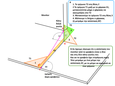

Γιατί δεν μας περιγράφεις ποια είναι ακριβώς η κατάσταση, γιατί για κάθε θέμα υπάρχει άλλη αντιμετώπιση !
Εγώ τόση ώρα σχεδίαζα για να σου απαντήσω για το πως φέρνεις ένα monitor παράλληλο με μια γραμμή αναφοράς, ας πούμε την εμπρός άκρη του γραφείου σου !
Στο βάζω εδώ γιατί μπορεί να βοηθάει, αλλά πες ποιο ακριβώς είναι το θέμα σου (το Λακωνίζειν δεν είναι πάντα καλό !!! :p )
Αν τώρα είναι οθόνη σε τοίχο , τότε κάνεις προβολή στο πάτωμα με ένα ζύγι (φτιάχνεις δηλαδή το σημείο Β κρεμώντας το ζύγι από το σημείο Α)  , και μετά μετράς την κάθετη απόσταση της προβολής από τη γραμμή αναφοράς σου !
Και αυτό που σου είπε ο Γιώργος, αν έχεις πρόσβαση στον τοίχο και είσαι βέβαιος ότι είναι κατακόρυφος και ότι δεν κάνει μέσα έξω στις δύο άκρες της οθόνης.
Το μέτρο πάντα κάθετα προς την γραμμή αναφοράς η το επίπεδο αναφοράς !

Εντάξει, τι να πω, καταπληκτικός όπως πάντα! Θέλω να κάνω ακριβώς ότι δείχνεις στην πρώτη φωτογραφία :)
Ευχαριστώ για το κόπο σου και την όλη ανάλυση!
Ωραία!
Ότι δείχνει το δεξί σκαρίφημα, το κάνεις και για τις δύο γωνίες.
Τώρα στη πράξη δεν χρειάζεται διπλό τρίγωνο για την προβολή, σου κάνουν και δύο ωραία τετράγωνα κουτάκια τα οποία θα τα φέρεις πρόσωπο με τις δυο γωνίες της οθόνης και μετά θα μετρήσεις την απόσταση της ακμής τους,( που ακουμπά στην γωνία της οθόνης), μέχρι εμπρός στο γραφείο.
