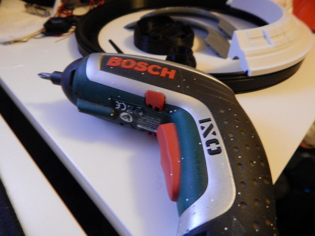

Μοιάζει με το bosch μου, νομίζω σε αυτού του τύπου 3,6v είτε 20 ευρώ δώσεις, είτε 80 πάνω κάτω το ίδιο είναι. Για μεγαλύτερη ροπή σε 10,8v νομίζω αξίζει να πας σε μάρκα γιατί θεωρητικά θα είναι για πιο συχνή ενασχόληση και πιο σοβαρά project. Μπορεί να κάνω και λάθος.
Το πιο βαρύ project που έκανα με αυτό και το ζόρισα, είναι κάτι ζαρντινιέρες που έφτιαξα στο πατρικό μου.

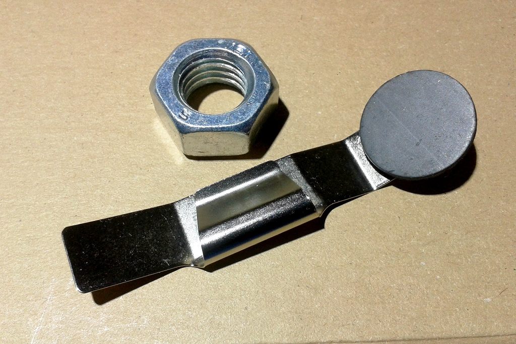

Αυτό φτιάχνεται εύκολα πάντως με ένα κομμάτι μέταλλο και ένα λαμαρινοψάλιδο.
Σωστός ! :T:
Αλλά με κόστος περίπου 5 με 6 € δεν αξίζει το κόπο να ασχοληθείς,
άσε που το έλασμα είναι "ατσαλάκι" και δεν κατεργάζεται και τόσο εύκολα!

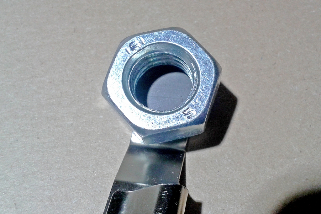

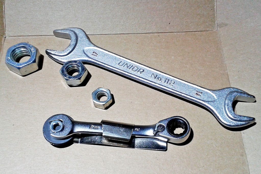

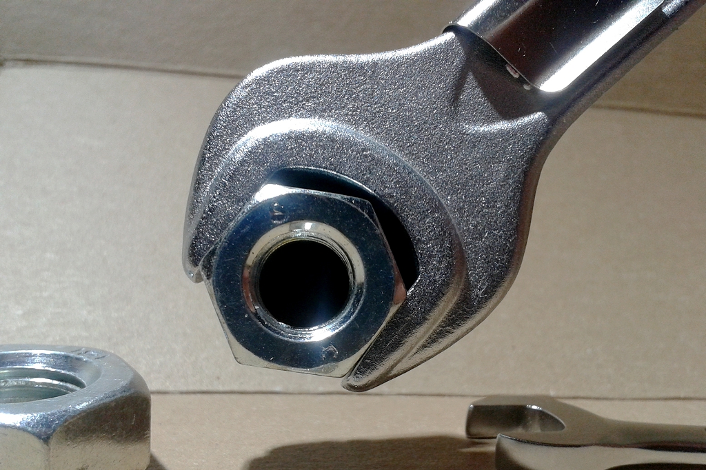

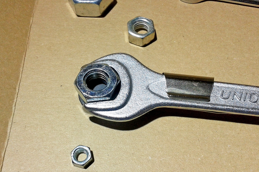

Ένα σημείο χρήζει βελτίωσης κατά την άποψη μου. Δεν πρέπει κανονικά να είχε τρύπα ώστε να περνά μακρυά βίδα η ο άξονας απ' το παξιμάδι, ωσότου
αυτό καργάρει;
μα δε σε νοιαζει να το βιδωσεις ολο με αυτο το εργαλειο.2-3 στροφες αρκει για να πατησει και να αλλαξεις εργαλειο.
Αυτο που θα βολευε , να ηταν σε καστανια το μαγνητικο δισκακι.Οστε να μη χρειαστει μεγαλη περιστροφη για να πατησει.Γιατι αν ειχες χωρο για περιστροφη , θα ειχες χωρο και για το χερι σου :p
Έγινε επεξεργασία από GoMaR
On 13/1/2016 at 2:28 ΜΜ, το μέλος Lakisss έγραψε:
αυτό καργάρει;
Νίκο θα μπορούσε να γίνει αυτό που λές.
Θα έπρεπε η άρθρωση να γίνει στην περιφέρεια αυτής της μαγνητικής ροδέλας, αλλά υπάρχουν δύο θέματα εδώ.
Το πρώτο και κύριο το είπε ο Ιάσονας, αρκεί να πιάσει η βίδα στο παξιμάδι, μετά βγάζεις το μαγνητικό ανταπτοράκι από το κλειδί και συνεχίζεις κανονικά!
Το δεύτερο είναι ότι αυτό το κολοκυθάκι μπαίνει σε διάφορα κλειδιά, εμείς το είδαμε κάπως έτσι :
Αλλά μπορεί να μπει και σε ένα 17ρι κλειδί ας πούμε...
Και άμα το παξιμάδι αρχίσει να μεγαλώνει, όπως στις επόμενες δύο που είναι 22ρι, τότε μάλλον δεν θα μείνει και πολύ δισκάκι αν του κάνουμε τρύπα!
Βέβαια αυτό που λέω είναι εσκεμμένα υπερβολικό 9θα μπορούσε να είναι ένα πιο μεγάλο δισκάκι για τα μεγαλύτερα παξιμάδια, οπότε επανερχόμαστε στον βασικό του στόχο που είναι απλά να σταθεί με σιγουριά το παξιμάδι στην βίδα και από εκεί και μετά δεν το χρειάζεσαι!
