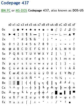

sotiris Μάρτιος 13, 2005 #6 Μάρτιος 13, 2005 το αρχείο *.pjl είναι print job language. είναι μια γλώσσα προγραμματισμού για εκτυπωτές (ένα σετ εντολών που καταλαβαίνουν οι εκτυπωτές). πιο γνωστό νομίζω είναι το PCL. εσύ λοιπόν τώρα, πρέπει να στείλεις ένα αρχείο στον εκτυπωτή σου να του πεις να τυπώνει με ελληνικές γραμματοσειρές. αυτό το αρχείο λογικά θα το βρεις σε κάποια δισκέτα που έχεις. αν όχι, μπορείς να ζητήσεις από την αντιπροσωπεία να στο στείλει με e-mail. αν θες να δεις τι είναι codepage etc στα γρήγορα, εδώ: http://www.microsoft.com/typography/unicode/cscp.htm πάρε και την 437 :D
