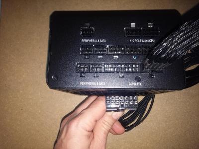

juno12 Δημοσιεύτηκε Απρίλιος 1, 2016 #1 Δημοσιεύτηκε Απρίλιος 1, 2016 καλησπέρες. πρόσφατα πήρα το τροφοδοτικό Corsair Power Supply 850W ATX 24 pin RMx και το 24πινο καλώδιο http://www.e-shop.gr/corsair-individually-sleeved-24pin-atx-cable-generation-2-black-p-PER.641487 που υποτίθεται ότι ταιριάζει στη σειρά RM. Δοκιμάζω όμως το βύσμα προς το τροφοδοτικό και βλέπω ότι δεν ταιριάζει το 1 κομμάτι του. Κοίταξα και τη σελίδα του καλωδίου και εκεί επίσης αναφέρει ότι ταιριάζει το συγκεκριμένο με τη σειρά Rm. http://www.corsair.com/en/individually-sleeved-ax-i-1200i-860i-760i-atx-24pin-generation-2-black Ξέρει κάποιος ακριβώς τι συμβαίνει;

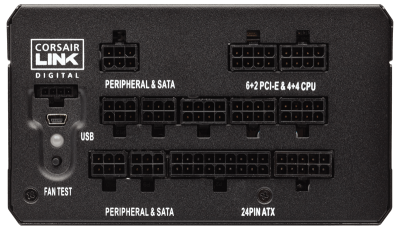

karmen1983 Απρίλιος 1, 2016 #2 Απρίλιος 1, 2016 type 3 ειναι αυτό το RM850x εχει type 4 καλώδια μιας και το είδα πρόσφατα το τροφοδοτικό. Δε ξέρω βέβαια τι σημαίνει αυτό ακριβώς. Ομως βλέποντας φωτογραφίες του RM850i και του RM850x βλέπω ίδιο βύσμα σύνδεσης. Είσαι σίγουρος ότι δεν κάνει το καλώδιο; Η διαφορά τους ειναι το corsair link ουσιαστικά RM850x RM850i 1
juno12 Απρίλιος 1, 2016 Author #3 Απρίλιος 1, 2016 (edited) το ένα βύσμα του 24 πινου (το μικρότερο) μπαίνει κανονικά. το 2ο δεν ταιριάζει ακριβώς. είναι μικρότερο κατα 4 pins όπως φαίνεται στη φωτο. μπαίνει κάπως δύσκολα και σφινωτά. ξέχασα να πω ότι επάνω στα βύσματα γράφει <AX1200/AXi only> Έγινε επεξεργασία Απρίλιος 1, 2016 από juno12
karmen1983 Απρίλιος 1, 2016 #4 Απρίλιος 1, 2016 Με λίγο ψάξιμο έπεσα πάνω στην εξήγηση ανάμεσα στο type 4 που έχουν τα RMx που σου είπα πιο πάνω και το type 3. Eχει να κάνει με το ripple η αλλαγή. http://www.corsair.com/en/blog/2015/july/explanation-of-rmi-new-type-4-cables λείπουν 4 pins απο "sense wires" Οπως θα δεις και εδώ αναφέρει Generation 2 αλλά type 3. http://www.corsair.com/en/professional-individually-sleeved-dc-cable-kit-type-3-generation-2-black Και ότι το 24Pin πωλείται ξεχωριστά. Που εκεί λογικά ψάχνεις το type 4 Επειδή, βλέπω στο Site της Corsair και μιλάνε για cablemod και παραγγελίες απο εκεί δεν είναι συμβατό. http://forum.corsair.com/forums/showthread.php?t=155164 1

karmen1983 Απρίλιος 1, 2016 #8 Απρίλιος 1, 2016 To ξέρω βρε ότι γράφουν type 4 αφού στο είπα πιο πάνω Το θέμα είναι ότι αλλάξανε το 24pin στα RMx από ότι αναφέρουν. Αρα τα υπολοιπα είναι κοινά. Πχ The Type 4 cables have the same pin-out as Type 3 cables, but include small, solid capacitors on the +12V, +5V and +3.3V leads on the 24-pin, PCIe and EPS12V cables. και The 24-pin of the Type 4 cable set also has a unique feature not implemented in the standard Type 3 cables. There are a total of 28-pins where the cable plugs into the PSU's modular interface, instead of the usual 24-pins. The extra four pins are "sense wires". ΑΛΛΑ από ότι σου είπα κάνε μια ερώτηση να το σιγουρέψεις

juno12 Απρίλιος 4, 2016 Author #12 Απρίλιος 4, 2016 σήμερα παρέλαβα το type 3 κιτ καλωδίων και ταιριάζουν κανονικά τα βύσματα στο rmx τροφοδοτικό. μόνο το type 3 24πινο είναι το πρόβλημα. 2
