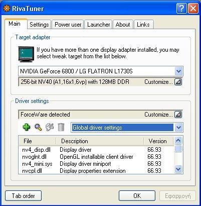

Ilias83 Μάρτιος 11, 2005 Author #6 Κοινοποίηση Μάρτιος 11, 2005 Για να ελένξουμε κιόλας αν τα έχω κάνει όλα σωστά, αν και δεν νομίζω να έχω κάνει κάπου λάθος... Link to comment Share on other sites More sharing options...

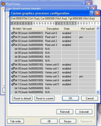

Ilias83 Μάρτιος 11, 2005 Author #7 Κοινοποίηση Μάρτιος 11, 2005 Και έχω αυτήν την εικόνα στο RivaTuner: Link to comment Share on other sites More sharing options...

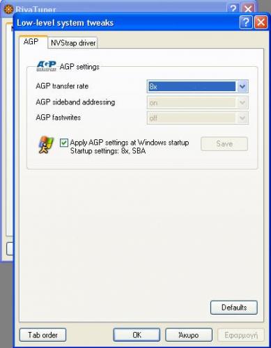

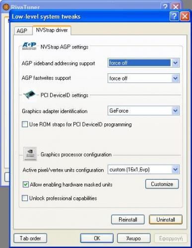

Ilias83 Μάρτιος 11, 2005 Author #8 Κοινοποίηση Μάρτιος 11, 2005 Και δοκίμασα και αυτό που λέει ο papas εεε συγγνώμη ο pontifikas ήθελα να πω... Link to comment Share on other sites More sharing options...
Ilias83 Μάρτιος 11, 2005 Author #9 Κοινοποίηση Μάρτιος 11, 2005 Αλλά δεν βλέπω να αλλάζει εδώ τίποτα... Link to comment Share on other sites More sharing options...
