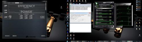

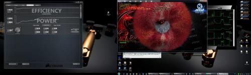

cyberdyne Μάρτιος 19, 2016 #11 Μάρτιος 19, 2016 (edited) Τα ονομαστικά 630w είναι αρκετά, αλλά το ζήτημα είναι το κατά πόσο ποιοτικό είναι το τροφοδοτικό. Στο σύστημα της υπογραφής μου, με prime95 (large ffts) και furmark (windowed) ταυτόχρονα, το corsair link έδειξε 416w draw και ο μετρητής στην πρίζα μου έβγαλε 350w παραπάνω κατανάλωση (cpu 4,3 - gpu oced also + 2 ssds + 2 hdds) Πόσο παραπάνω να είναι το σύστημα του παιδιού με την 390? Νομίζω πως έχει αρκετό headroom συνάρτηση με την ποιότητα του το psu. Πάντως πολύ σωστά λένε τα παιδιά παραπάνω, πως αν έχεις την δυνατότητα να αγοράσεις το σύστημα που περιγράφεις τότε πρέπει να μην τσιγκουνευτείς με τπτ το τροφοδοτικό! (φώτο πριν το τέστ και μετά το τέστ) Έγινε επεξεργασία Μάρτιος 19, 2016 από cyberdyne α 1
