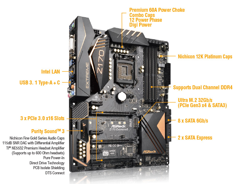

cybernaut Δεκέμβριος 4, 2016 #30 Κοινοποίηση Δεκέμβριος 4, 2016 Παρέλαβες λοιπόν την Αsrock Z170 Extreme 6 ? Καλοτάξιδη ! Εντυπώσεις ? Ειδικά στο κομμάτι του ήχου.. Θα θελα να καταργήσω την εξωτερική Creative X-Fi εάν είναι δυνατόν (αλλά μετά πως θα ηχογραφώ τα βινύλια ?) E? https://images-na.ssl-images-amazon.com/images/G/01/electronics/detail-page2/c26-B004275EO4-1-l.jpg Είμαι σε ΠΟΛΥ παρόμοια φάση.. Mουσικόφιλος, 2ssd και 10HDD και κουτί τέρας ( Corsair Obsidian 800D ) Προσανατολίζομαι σε i5-6500 και Αsrock Z170 Extreme 6 εν πολλοίς λόγω εμφάνισης και ενσωματωμένου dac. Mε αυτό τον συνδυασμό είμαι καλυμμένος σε θέμα γραφικών χωρίς κάρτα ? Όχι παιχνίδια, μόνο ταινίες . Έξοδος HDMI σε tv 4Κ. Link to comment Share on other sites More sharing options...
cybernaut Ιανουάριος 6, 2017 #31 Κοινοποίηση Ιανουάριος 6, 2017 Πως περνάμε τις 2 extra sata μεσω sata express πάνω στην AsRock Extreme 6 ? http://www.asrock.com/mb/layout/Z170 Extreme6.jpg Link to comment Share on other sites More sharing options...
cybernaut Ιανουάριος 15, 2017 #32 Κοινοποίηση Ιανουάριος 15, 2017 Χρειάζεται αντάπτορας ? Link to comment Share on other sites More sharing options...
