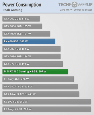

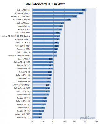

Για τις καταναλωσεις στα reviews παντα ειναι λιγο σχετικες αφου υπαρχουν πολλες παραμετροι, γιατι ας πουμε δες η MSI RX480 Gaming X 8gb σε 2 διαφοετικα (σοβαρα) reviews ποσο μεγαλη διαφορα εχει στα attachements, το Guru3D τη βγαζει 168W και το Techpowerup 207W...
Σιγουρα γεγονος ειναι οτι το chip ειναι overclocked απο το εργοστασιο και γι'αυτο αρκετα πιο ενεργοβορο και θερμο αποτι θα ανεμενε κανεις.
Επισης μην νομιζεις οτι η 470 και η 480 εχουν καμια ουσιαστικη διαφορα....σχεδον ιδιες καρτες ειναι. Μιλαμε για 11% λιγοτερους shaders οτι εχει η 470...αμελητεα διαφορα για να αναμενεις αισθητα διαφορετικη συμπεριφορα σε θεματα καταναλωσης/θερμοκρασιας.
Αυτο που φαινεται παντως ειναι οτι οι custom υλοποιησεις επισης καταναλωνουν αισθητα παραπανω απο την reference πολυ απλα επειδη αφηνουν την καρτα να ξεδιπλωσει ολη την (overclocked) δυναμη της χωρις περιορισμους....ενω αντιθετα η reference κανει throttling ακομα και τα χαμηλοτερα stock ρολογια της και αντι για 1266 παιζει στα 1200 στην ουσια...msiguru.pngmsitech.png
