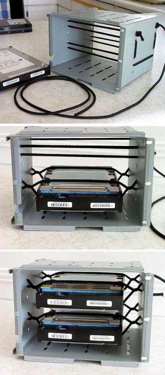

devaggos Δημοσιεύτηκε Μάρτιος 2, 2016 #1 Δημοσιεύτηκε Μάρτιος 2, 2016 (edited) Το τελευταίο διάστημα με εκνευρίζει αφάνταστα ο θόρυβος που κάνει το κουτί μου, από τις δονήσεις των 2 WD blue σκληρών που έχω μέσα στο κουτί. Με τον 1 ήταν ανεκτός ο θόρυβος όπου βέβαια κάποιες φορές συντόνιζε άσχημα και αυξανόταν ο θόρυβος του, αλλά με ένα χτύπημα στο πλάι, έστρωνε (η με πιο σφιχτό σφύξιμο των πλαινών πάνελς). Αλλά πλέον που είναι 2, είναι πολύ ενοχλητικό το βουητό που βγάζει το κουτί από τις δονησεις τους. Γενικά σκεφτόμουν να δοκιμάσω κάποια Rubber Screws σαν αυτά: αλλά διάβασα ότι δεν κάνουν καλή δουλειά. Ένα άλλο τρελό mod που λένε ότι δουλευει τέλεια είναι κάτι σαν αυτό: αλλά αυτό σε περιορίζει και πόσους σκληρούς θα βάλεις αλλά σε περιορίζει και στο ότι "χαλάς" το κουτί σου ή μπορεί καν να μην γίνεται στο κουτί σου και να πρέπει να κάνεις εξτρά modding. Και πάνω απόλα είναι επικίνδυνο να το ξεχάσεις και να κουνήσεις το κουτί σου και να γίνει καμια ζημιά αν δεν τα έχεις στερεώσει καλα. Έχετε και άλλοι θέμα με τις δονήσεις των σκληρών και τον θόρυβο που παράγουν από το κουτί σας; //btw κουτί έχω το Corsair Carbide Spec 03 και δεν είμαι σίγουρος ότι μπορεί να παίξει τέτοιο modding αλλά γενικά δεν ξέρω αν αξίζει κιόλας Έγινε επεξεργασία Μάρτιος 2, 2016 από devaggos

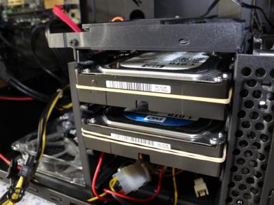

devaggos Απρίλιος 5, 2016 Author #16 Απρίλιος 5, 2016 (edited) Λοιπόν! Τελικά αγόρασα αυτές τις λαστιχένιες ροδελίτσες και τις έβαλα σε όλες τις βίδες του HDD cage μου (8 ήταν οι βιδούλες οπότε μου έφτασαν) Και επίσης τύλιξα τους σκληρούς μου με αυτά τα κλασσικά λαστιχάκια του σουπερ μαρκετ, δοκιμαστικά για να δω αν θα λειτουργήσουν. Είμαι σίγουρος ότι λειτούργησε διότι πλέον δεν συντονίζει ποτέ το pc σε ήχο που μου έσπαγε τα νεύρα. Το κουτί έχει ακόμα δονήσεις όταν βάζω το χέρι μου αλλά είναι πολύ μικρές. Είμαι αρκετά ευχαριστημένος από το αποτέλεσμα και θέλω σιγουρα να βρω αυτα τα πιο χοντρά λάστιχα (πλατιά) να τα δοκιμάσω. Πιστευω είναι πολύ worth αυτό το απλό fix και αξίζει να το δοκιμάσετε αν έχετε αντίστοιχο πρόβλημα. // Ευχαριστώ όλους που απάντησαν και έδωσαν ιδέες αλλά και τον @pasjohn για τις λαστιχένιες ροδελίτσες που ενώ είχα ψάξει στο e-shop δεν τις είχα βρει! Έγινε επεξεργασία Απρίλιος 5, 2016 από devaggos 1
