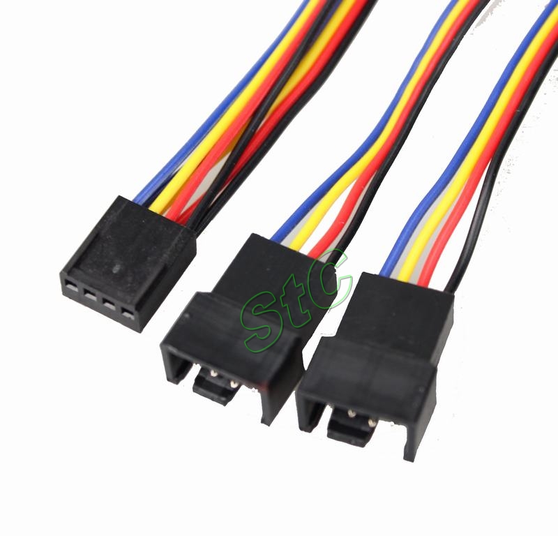

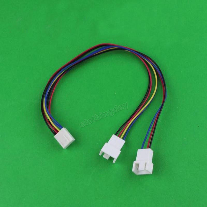

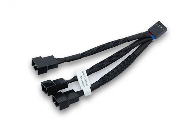

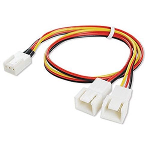

Seafalco Φεβρουάριος 28, 2016 #9 Φεβρουάριος 28, 2016 Λοιπόν για να τα βάλουμε σε μια σειρά τα πράματα: 1. Η μητρική σου έχει κάποια headers για ανεμιστήρες, αυτά διακρίνονται σε ένα που λέει CPUFan και μερικά ακόμα που λέγονται GHAFan. 2. Συνήθως το CPUFan είναι βύσμα με 4 pins και δουλεύει σε PWM mode αλλά μπορεί να υποστηρίξει και VC mode (δηλαδή μπορεί να πάρει ανεμιστήρες με 4 καλώδια, αλλά παίζει -και ρυθμίζει- και ανεμιστήρες με 3 καλώδια). 3. Τα άλλα headers μπορεί να είναι με 3 πιν ή με 4 πιν. 4.Συνήθως το κάθε ένα από αυτά τα headers μπορούν να δώσουν μέχρι 1 Α ρεύμα. Όλα αυτά ισχύουν γενικά, αλλά το τι ισχύει ειδικά στη μητρική σου θα πρέπει να το δείς εσύ! Εδώ τώρα υπάρχουν μερικά ερωτήματα. Α. Πόσα και τι είδους fan headers έχει η μητρική σου. Β. Πόσους και ποιους ανεμιστήρες έχεις , τι είδους έλεγχο έχουν (πόσα καλώδια έχουν) και τι ρεύμα απορροφούν. Γ. Πώς τους είχε μέχρι τώρα συνδεδεμένους και που βρίσκονται (τι ψύχουν) Δ. Σε ποια Fan headers σκέφτεσαι ότι θα πρέπει να βάλεις Y-Spliter. Ένα σωστό Fan Y-Spliter για ανεμιστήρα με τρία καλώδια είναι αυτό: Και το λάθος καλώδιο είναι αυτό: Ένα σωστό Υspliter για ανεμιστήρα με 4 καλώδια είναι αυτό: Το λάθος Υspliter για ανεμιστήρα με 4 καλώδια είναι αυτό: Φυσικά άμα δεν βρεις τα σωστά πάρε τα λάθος και απλά στο ένα από τα Θηλυκά βύσματα κόψε τον κίτρινο αγωγό! Επιπλέον, υπάρχουν και Ψ spliter (με τρία θηλυκά): Καθώς επίσης υπάρχει και η λύση που ήδη σου πρότεινε ο φίλος Nicko, αλλά το ποια ακριβώς χρειάζεσαι, είναι ένα θέμα που χρειάζεται από εσένα περισσότερες πληροφορίες. Αναμένουμε λοιπόν ! 1
