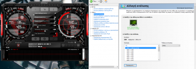

Θα ελεγα τωρα κατι για τα ΖΩΑ εκει στην nvidia που καθομαι και παιδευομαι 1 ωρα τωρα να δω τι μπορει να φταιει και εχω flickering στο desktop στα 144ΗΖ αλλα τεσπα...
https://forums.geforce.com/default/topic/939358/geforce-1000-series/gtx-1080-flickering-issue/
http://nvidia.custhelp.com/app/answers/detail/a_id/4166
Αυτο γινεται μονο σε rog οθονες ασχετα απο την καρτα γραφικων στα 144hz.
Και εμενα τα ιδια κανει στα 144hz μονο στο desktop τα πρωτα 5-10 λεπτα η αν πειραξεις κατι στο precision. Κανενας driver δεν μου το εφτιαξε...

Με την 980ti δεν ειχα κανενα τετοιο θεμα με το μονιτορ.
Με το που κουμπωσα την 1080 αρχισε να το κανει στα 144hz. Λυνεται αν βαλεις μεσα απο το driver high performance αλλα δουλευει η καρτα 1683mhz σε desktop.

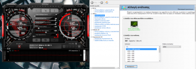

Gtx 780 @120Hz idle 324MHz. @144Hz idle 653Hz. Το γυρισα στα 120 μολις, και ουτε που κοιταω πισω.
@csaris Πες μας αν παρατηρεις αλλαγη στα idle ρολογια απο 120 σε 144.
Γιατι αν οχι , τοτε αυτο θα ειναι που σου προκαλει το flickering μαλλον.

Moνο οι 1080 εχουν προβλημα!
120/144ΗΖ η καρτα καθεται 215mhz core/405mhz mem.
edit
Kαι στα 165ΗΖ το κανει.
