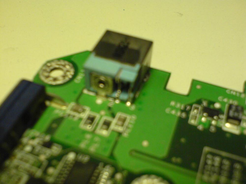

andfree Φεβρουάριος 24, 2016 Author #10 Φεβρουάριος 24, 2016 Έβλεπα και τις δυο μεριές της μητρικής γιατί είχα απελευθερώσει πλήρως τη γωνία της, λίγο βίαια είναι η αλήθεια. Για τη βίδα είχες δίκιο, όχι μία αλλά δύο είχα ξεχάσει. Όλο το βράδυ το κοιτούσα, και τώρα τις είδα με την πρώτη ματιά. Τις ξεβίδωσα και το πλαίσιο υποχώρησε αδιαμαρτύρητα. Κρατώ πλέον τη μητρική στα χέρια μου σαν τρόπαιο, καθώς είναι η πρώτη που βγάζω. Λοιπόν, φαίνεται όντως να υπάρχει ένα κλιπάκι στο κάτω μέρος, ένα θα λασσί τετραγωνάκι που βγαίνει από μια οπή στη μητρική (θαλασσί είναι το χρώμα του βύσματος). Από την άλλη μεριά της μητρικής, τα εξωτερικά μεταλλικά μέρη του βύσματος μοιάζουν να καταλήγουν με τρόπο συνεχή σε μεταλλικές υποδοχές πάνω στη μητρική. Δεν ξέρω. Μπορώ με ασφάλεια να δοκιμάσω να το αφαιρέσω και, αν ναι, πώς;
Shadow KnighT Φεβρουάριος 24, 2016 #11 Φεβρουάριος 24, 2016 Αν μπορείς να ανεβάσεις μια φωτογραφία θα βοηθήσει πολυ, καθώς δεν έχω ανοίξει το συγκεκριμένο Acer πότε. Συνήθως έχουν μια μεταλλική ταινία για λόγους γείωσης που αφαιρείται εύκολα και συρταρώνουν κάθετα στο σασί.
andfree Φεβρουάριος 24, 2016 Author #12 Φεβρουάριος 24, 2016 Νομίζω ότι δε βοηθά καθόλου, αλλά δε βλέπω να μπορώ να πετύχω καλύτερο αποτέλεσμα.
