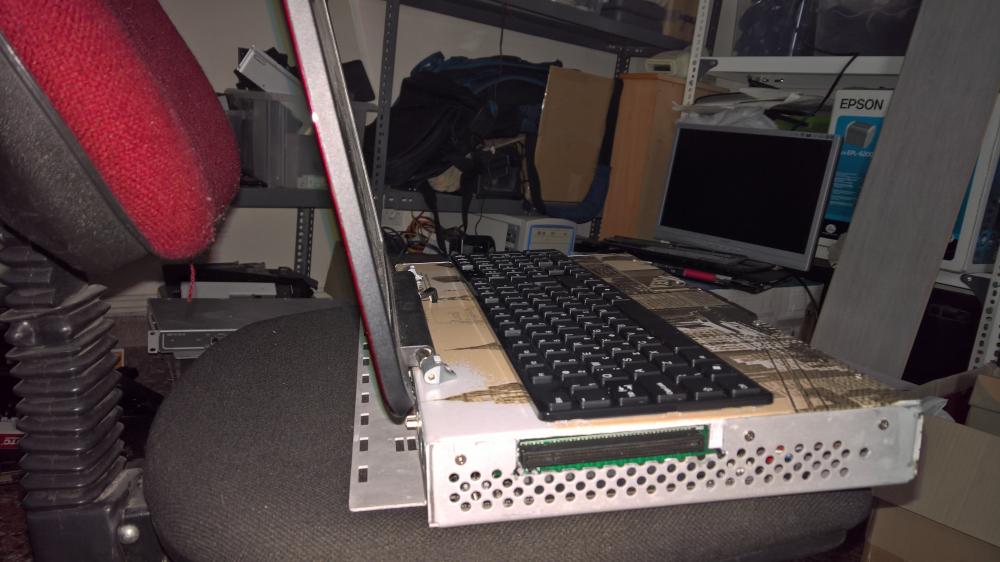

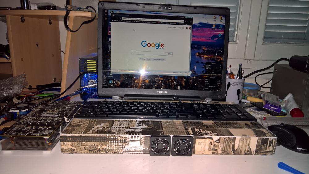

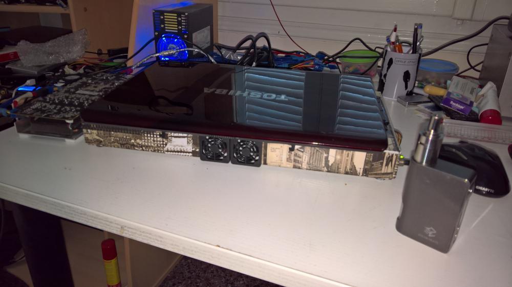

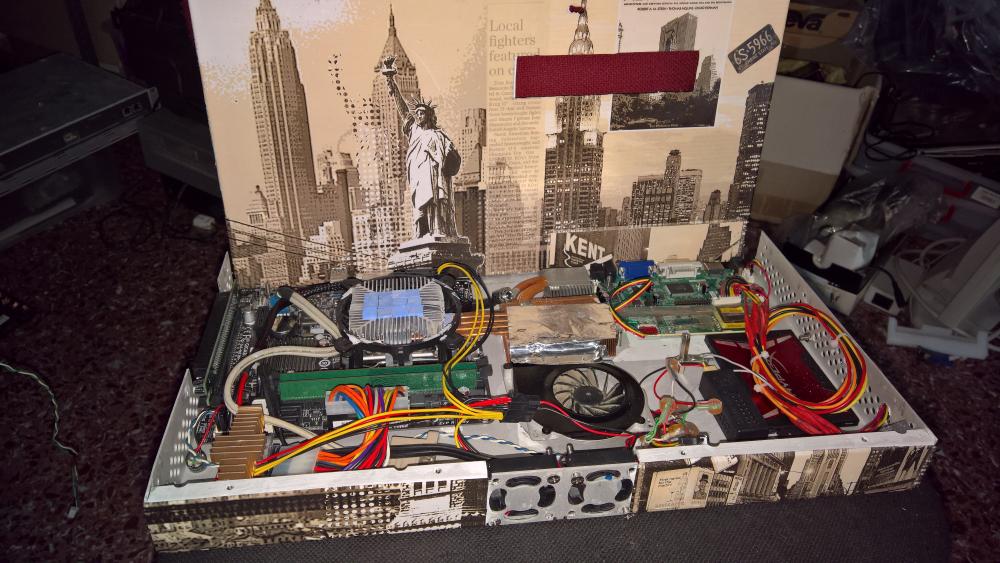

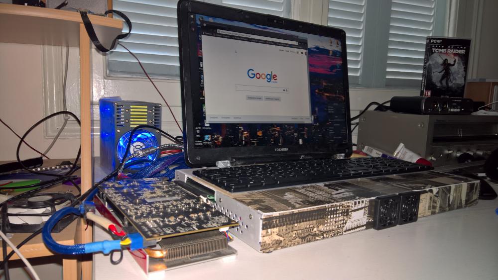

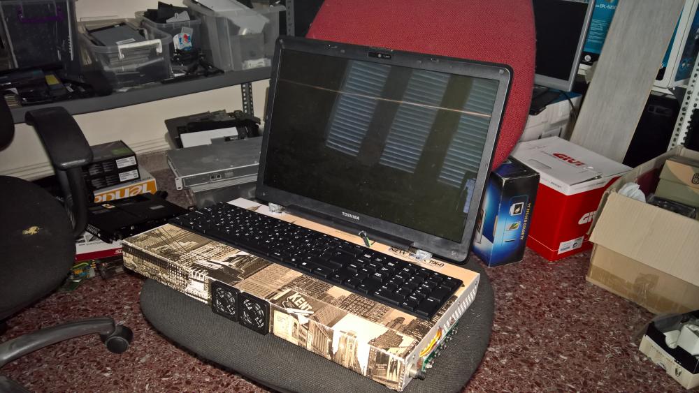

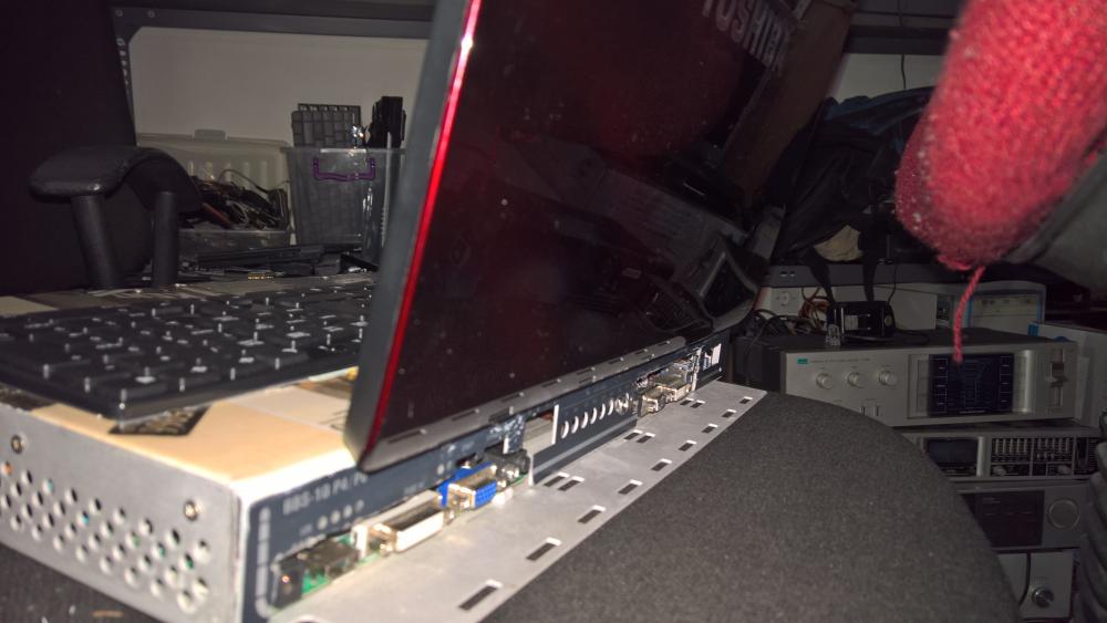

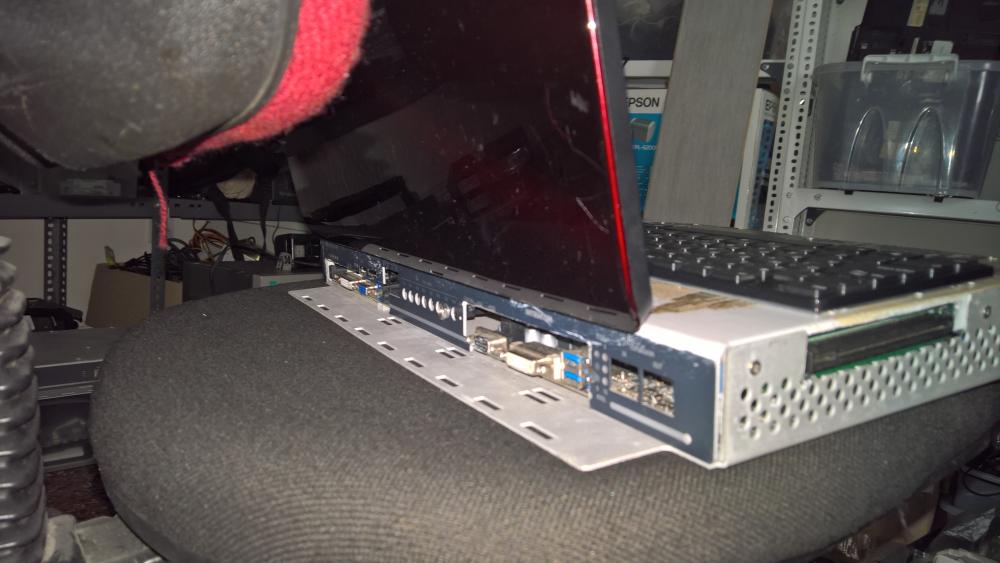

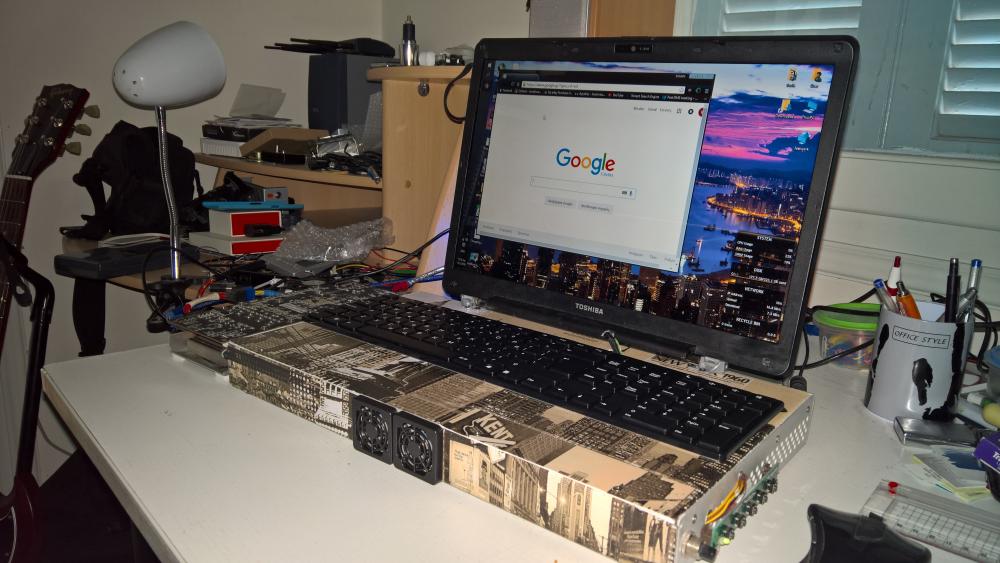

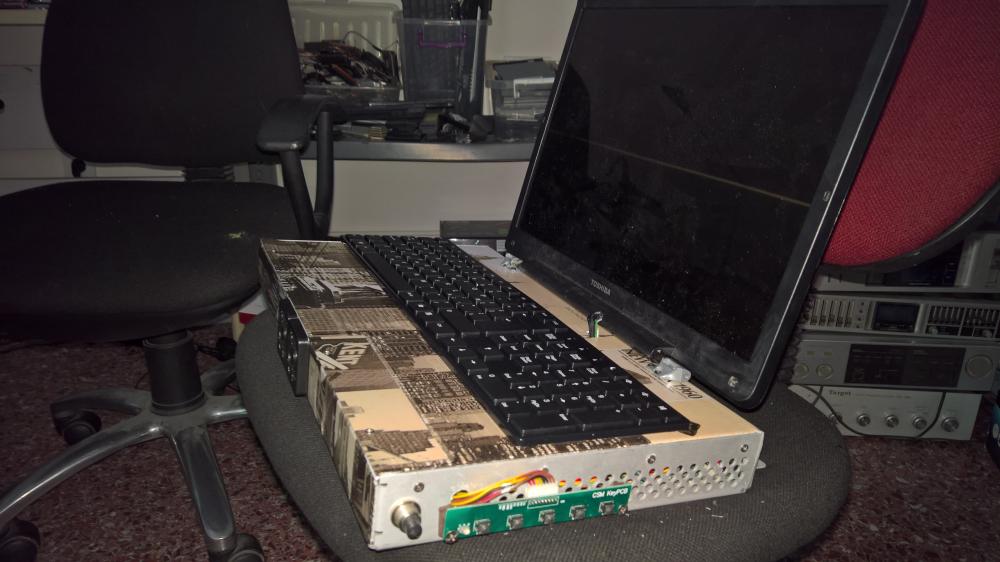

Καλημέρα κ πάλι.Το 3 στην σειρά λάπτοπ.Πλέων μεταφερόμενο με pico psu 200watt.2 φορτιστές.εναν 180watt hp k έναν 40watt εφερδρικό για την οθόνη του.¨Είναι ελαφρύ επειδή ειναι αλουμίνιο κ συνάμα γερό στην κατασκευή.Το κουτί του είναι ένα παλιό dslam.Διαθέτει την αγαπημένη πατέντα για eξωτερική gpu(7870 amd)Πέρνει ρεύμα απο εξωετρικό τροφοδοτικό οταν είναι πάνω.Toshiba x200 οθόνη με controller.Ι3-4330 -8g ram 1600mhz -h81m s2v mobo.

Με το τσιγκέλι σου βγάζουμε τις πληροφορίες.
-Στο (1) πως συνδέονται τα heatpipes με τη ψύκτρα αριστερά;  Η φτερωτή γιατί ψύχει την ψύκτρα από πάνω και όχι απευθείας τον επεξεργαστή;
-Το (2) είναι τροφοδοτικό;
-Το (3) τι είναι;

Χαχαχα...Ναι με τα λόγια δεν τα πάω κ πολύ καλά.Λοιπόν:
1)Ειναι κομμάτια μαζεμένα απο heatpipe απο p4 λαπτοπ.Πατενταρισμένο ώστε να χωράει κ πιστεψέ με είναι αρκετά αποδοτικό.Φυσικα ηταν διπλό στο μήκος κ χωρίς την εξτρά ψύξη απο δίπλα.Καρφώνει με βάση πάνω στο cpu k η βάση της intel ψύξης το συγκρατεί.Είχε στο παρελθόν ανεμιστήρα απο amd 6' αλλα στο συγκεκριμένο case 1) δεν χωράει κ 2)Είναι όλο απο αλουμίνιο οπότε εχει πάστες πάνω κάτω η ψύξη.Ο ανεμιστήρας όπως κ στα λάπτοπ αποδίδουν οταν ψύχουν το ψυγείο κ όχι τα pipes η ακόμα κ το ίδιο το cpu.
2)Είναι ενα pico psu 200watt ( http://www.ebay.com/itm/200W-DC-ATX-Power-Supply-DC-16-24V-Pico-ATX-switch-PSU-Car-Auto-24pin-ITX-ATX-/301552994620?hash=item4635f5893c:g:3ZUAAOSwEeFU-Il7 ) αυτό συγκεκριμένα.Μέχρι στιγμής με έβγαλε κύριο.Να ξέρεις μόνο οτι ζεστένεται.Αρκετά.
3)Controller  lvds για το συγκεκριμένο μόνιτορ.Για να μπορέσεις την συγκεκριμένη lcd απο λάπτοπ να την περάσεις πάνω σε σταθερό.( http://www.ebay.com/itm/HDMI-DVI-VGA-AUDIO-Controller-Board-for-17-1inch-1440-900-LM171W02-TLB2-LVDS-LCD-/191392608397?hash=item2c8fe3708d:g:q~wAAOSwEppUTvFC )Να ξέρεις όμως οτι αυτά τα controller λειτουργούν σε συγκεκριμένα monitor..
Πολυ πιο συμμαζεμενη κατασταση με αυτο το pico psu(πραγματικα δεν ειχα ιδεα οτι υπαρχει τετοιο πραγμα , αλλα θα επρεπε να το φανταστω :p ) και η κατασταση μοιαζει ασφαλεστερη και πιο "φορητη" :D
Nice Job !!
Είναι σαφώς μια πολύ καλή λύση αλλά πρέπει να είσαι προσεκτικός κ να μην το υπερφορτώνεις..Κ όπως είπαμε ψυχτρούλα γιατί βράζεις αυγά πάνω.Παρόλα αυτά με έχει βγάλει κύριο μέχρι στιγμής.Να χέρεις ότι το κόστος το μεγάλο βρίσκεται στον φορτιστή τον εξωτερικό που πέρνει.Σύνολο φορτιστής κ pico μου πήγαν περίπου στα 80 ευρό.Τα είχα πάρει παλαιότερα κ δεν το είχα χρησιμοποιήσει κ είπα να το δουλέψω λίγο τώρα.
Φίλε μου εύγε για την προσπάθεια και μας βάζεις σε πειρασμό να πειραματιστούμε!!!
