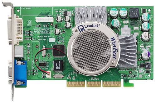

Exo mia Leadtek FX5600 A310TD My Vivo kai exo problhma me to anemistiraki tis.Basika eida tin thermokrasia se upsila epipeda (109 bathmous egrafe)kai anoiksa to case na do ti ginetai.Den douleuei to anemistiraki tis kartas.Apo pou mporo na promitheuto ena tetoio anemistiraki?Yparxoun sta magazia me pc tetoia i prepei na apeuthintho stin etairia?

Η κάρτα σου είναι σαν αυτήν στην επισύναψή μου;
Αν ναι, χλωμό το βλέπω να βρίσκεις ανεμιστηράκι για εκεί μέσα...
Μάλλον πας για ολόκληρη την ψύκτρα. Αλλά δεν ξέρω κιόλας και μπορεί να σου λέω βλακείες (δεν μπορώ να διακρίνω καθαρά απο την φωτογραφία αν το ανεμιστηράκι αφαιρείται)

Δεν νομίζω να μπορείς να βρεις τέτοιο ανεμιστηράκι σε μαγαζί αλλά μπορείς κάληστα να ξεβιδώσεις αυτό που είναι απάνω και να βάλεις κανα απο παλιό επεξεργαστή s370 ή παρόμοιο και ύστερα να το βιδώσεις και να τραβήξεις τροφοδοσία απο την μητρική....Ελληνικά!!Ήμαρτον θεέ μου:sick: :sick: :sick:

Ilias83 ναι αυτή είναι η κάρτα που έχω.Το ανεμιστηράκι αφαιρείται αν βγουν 3 βίδες.Παρατήρησα οτι τώρα που τον άνοιξα δουλευε κανονικά.Η λειτουργία του σταματάει μετά απο λιγη ώρα
Μπας και έχει πιάσει μάκα;;Ή μήπως έχει ξεσφήξει ο άξονας του και κάνει θόρυβο;;(Λέμε τώρα.....)
Link to comment
Share on other sites
Εκανε και θορυβο και μετα σταματαγε.Εβγαζα και την σιτα μηπως και εβρισκε εκει αλλα δεν λειτουργουσε.Το εχω ξηλωσει και εχω βαλει ενα μεγαλο απο κατω!Την εριξε 5 βαθμους πιο κατω!Κοιτα να δεις!:) Θα παρω σβαρνα τα μαγαζια αυριο μπας και βρω βρω τιποτα.Απο οτι ειδα ομως παιζουν και μικρα ανεμιστηρακια στο εμποριο αλλα δεν ξερω για τις βασεις αν ειναι ιδιες
