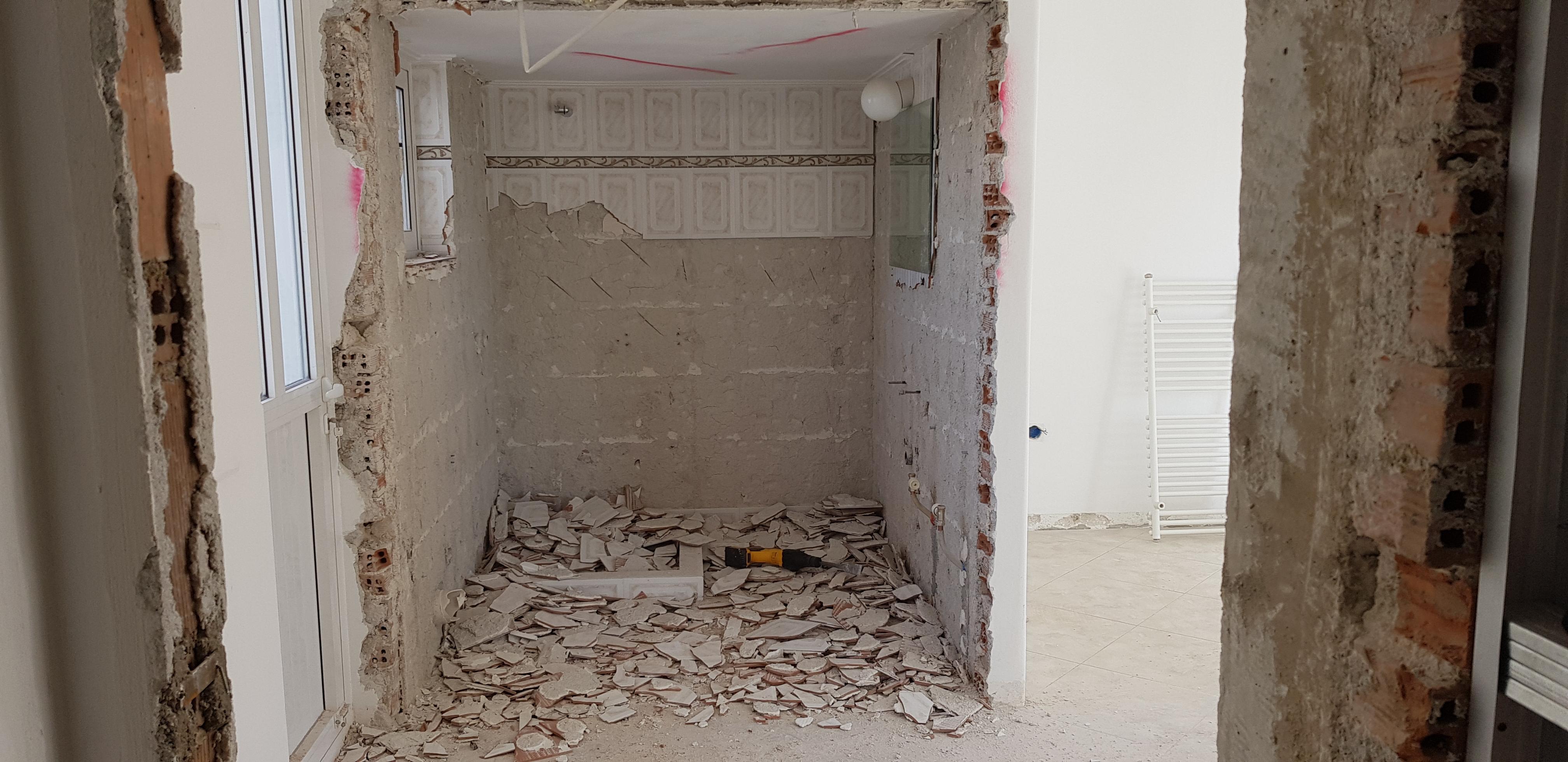

Katastrofeas44 Αύγουστος 16, 2019 #45 Αύγουστος 16, 2019 Καλημερα, θα θελα να ρωτησω κατι. Μολις πηρα απο λιντλ το περιστροφικό πιστολετο PBH 1500 f6 γιατι εχω να γκρεμίσω διάφορους τοίχους. Δυστυχως ομως μου χαλασε και το τρυπάνι που ειχα πριν 4 μερες (ειχα ενα παλιο πεζό).Εχω διαβασει διαφορα και εχω μπερδευτεί, απλα, πνευματικά, κλπ κλπ κλπ. Αυτο το περιστροφικό προσαρμόζεται - κανει και για χρήση τρύπανιου Κρουστικου; και αν ναι πως;;;; βεβαια ειναι 5 κιλά και θα μου φεύγουν τα χέρια για μια τρύπα. Μεχρι 100 € τι κρουστικο τρυπάνι μπορω να παρω;;;; εψαχνα σε Mikita και βρηκα το HP 1630k, αξίζει; Επιςης αν ειναι δυνατον θα θελα να εχει και λειτουργία κατσαβιδιού γιατι το παλιο μου δεν ειχε. Μιλαω για παροχή ρευματοσ Οχι με μπαταρια φυσικα. Ευχαριστω πολυ προκαταβολικά.
Stelios13 Αύγουστος 16, 2019 #46 Αύγουστος 16, 2019 Το ΜΑΚΙΤΑ ειναι μια χαρα...επισης κοιτα ,σαν εναλλακτικη σε DEWALT, STANLEY FAT MAX, η αν πετυχεις πουθενα ,σαν οικονομικοτρη λυση τα SKILL...
Katastrofeas44 Αύγουστος 16, 2019 #47 Αύγουστος 16, 2019 Ok. Να υποθέσω οτι αυτο του λιντλ που πηρα δεν κανει για απλές δουλειες κρουστικου δραπανου ε; η και να κανει ειναι πολυ βαρύ. Σωστα; αυτο το συγκεκριμένο makita που ειπα το ξερει καποιος; ειναι καλο; (καποιος απο κατ;στομα μου ειπε και καλα πως εχει μεσα πλαστικά ρουλεμάν ή καπως ετσι μου το ειπε). Αυτο εχει λειτουργία κατσαβιδιού; εχετε να μου προτείνετε καποιο αλλο makita ή Bosch ?
karmen1983 Αύγουστος 16, 2019 #48 Αύγουστος 16, 2019 just food for thought :) https://www.praktiker.gr/p/kroustiko-drapanokatsavido-stanley-fmc626c2s-qw-91446 84,90€ https://www.skroutz.gr/s/10282140/Stanley-FMC626C2S.html 120€ 1
Stelios13 Αύγουστος 16, 2019 #49 Αύγουστος 16, 2019 Μόλις τώρα, το μέλος Katastrofeas44 έγραψε: Ok. Να υποθέσω οτι αυτο του λιντλ που πηρα δεν κανει για απλές δουλειες κρουστικου δραπανου ε; η και να κανει ειναι πολυ βαρύ. Σωστα; αυτο το συγκεκριμένο makita που ειπα το ξερει καποιος; ειναι καλο; (καποιος απο κατ;στομα μου ειπε και καλα πως εχει μεσα πλαστικά ρουλεμάν ή καπως ετσι μου το ειπε). Αυτο εχει λειτουργία κατσαβιδιού; εχετε να μου προτείνετε καποιο αλλο makita ή Bosch ? 1.σωστα!!!!!!!!!!!! 2. οοοολα τα ΜΑΚΙΤΑ ειναι καλα!! 3.πεταξου σ ενα μαγαζι που εχει ποικιλια , πιασε μερικα να τα δεις κ οταν κατασταλαξεις το παιρνεις οπου το βρεις φθηνοτερα.....
Katastrofeas44 Αύγουστος 16, 2019 #50 Αύγουστος 16, 2019 (edited) πριν 7 λεπτά, το μέλος Stelios13 έγραψε: 1.σωστα!!!!!!!!!!!! 2. οοοολα τα ΜΑΚΙΤΑ ειναι καλα!! 3.πεταξου σ ενα μαγαζι που εχει ποικιλια , πιασε μερικα να τα δεις κ οταν κατασταλαξεις το παιρνεις οπου το βρεις φθηνοτερα..... Εχεις δικιο σε αυτο, συμφωνω. Αλλα ειναι σε περιοχη Αχαΐας που δεν μπορω να παω και αυριο πρωι ταξιδεύω για ταξιδι 10 ωρών όπου θα παω να αρχισω γκρέμισμα σε σπιτι κλπ. Για αυτο θελω να βρω κατι απο ιντερνετ να το παραγγείλω και να μου το στείλουν εκει που θα παω , να το εχω την επόμενη εβδομαδα . Για αυτο ζητάω την αποψη σας. Βασικά ευχαριστω πολυ για την άμεση ανταπόκριση σας ιδιως αυτες τις εορταστικές μερες . Καρμεν ειναι καλή αυτη η μαρκα που προτείνεις; αλλα θελω κατι με ρευμα, οχι μπαταρια επαναφορτιζομενη Έγινε επεξεργασία Αύγουστος 16, 2019 από Katastrofeas44 Συμπλήρωση
Stelios13 Αύγουστος 16, 2019 #51 Αύγουστος 16, 2019 Μόλις τώρα, το μέλος Katastrofeas44 έγραψε: Εχεις δικιο σε αυτο, συμφωνω. Αλλα ειναι σε περιοχη Αχαΐας που δεν μπορω να παω και αυριο πρωι ταξιδεύω για ταξιδι 10 ωρών όπου θα παω να αρχισω γκρέμισμα σε σπιτι κλπ. Για αυτο θελω να βρω κατι απο ιντερνετ να το παραγγείλω και να μου το στείλουν εκει που θα παω , να το εχω την επόμενη εβδομαδα . Για αυτο ζητάω την αποψη σας. Βασικά ευχαριστω πολυ για την άμεση ανταπόκριση σας ιδιως αυτες τις εορταστικές μερες . Και θελω κατι με ρευμα, οχι μπαταρια επαναφορτιζομενη Απ οτι καταλαβα το περιμενει το δραπανο αρκετη δουλιτσα...οποτε παρε το Μακιτα να χεις ησυχο το κεφαλι σου, αφου λογω περιστασεων δεν μπορεις να ψαχτεις ..... Καλο κουραγιο κ καλη δυναμη...
karmen1983 Αύγουστος 16, 2019 #52 Αύγουστος 16, 2019 πριν 11 λεπτά, το μέλος Katastrofeas44 έγραψε: Καρμεν ειναι καλή αυτη η μαρκα που προτείνεις; αλλα θελω κατι με ρευμα, οχι μπαταρια επαναφορτιζομενη H μάρκα και το εργαλείο ναι. Το γιατί θες ρεύμα δε το ξέρω για να απορρίπτεις τα μπαταρίας. Απο τη στιγμή όμως που όπως λέει και ο Στέλιος πριν 4 λεπτά, το μέλος Stelios13 έγραψε: αφου λογω περιστασεων δεν μπορεις να ψαχτεις ..... Πάρε το μακίτα και θα είσαι μια χαρά
Katastrofeas44 Αύγουστος 16, 2019 #53 Αύγουστος 16, 2019 πριν 24 λεπτά, το μέλος karmen1983 έγραψε: H μάρκα και το εργαλείο ναι. Το γιατί θες ρεύμα δε το ξέρω για να απορρίπτεις τα μπαταρίας. Απο τη στιγμή όμως που όπως λέει και ο Στέλιος Πάρε το μακίτα και θα είσαι μια χαρά Απορρίπτω γιατι οι εργασίες θα γίνουν απο 70 χρ άνθρωπο με αλλες συνήθειες και δεν θελω να τον βαλω στην διαδικασια φόρτισης κλπ συν του οτι δεν ξερω ποσο θα κρατάει η μπαταρια και δεν θελω να με περνει τηλεφωνο να με βρίζει πως δεν εχει μηχάνημα να δουλέψει λόγω μπαταρίας. Αν ειναι καποιο δυνατο και με μεγαλη ζωη μπαταρίας εγω θα το προτιμούσα αλλα για τον πατερα μου....... αστο καλυτερα. αληθεια ποσο κρατάει η μπαταρια σέ αυτα που μου εδειξες;
karmen1983 Αύγουστος 16, 2019 #54 Αύγουστος 16, 2019 Γενικά πλέον τα μπαταρίας έχουν φτάσει σε δύναμη τα ρεύματος. Δεν σου στερεί κάτι ένα επώνυμο δράπανοκατσάβιδο από ένα ηλεκτρικό. Εχεις την ευχέρεια της κίνησης που είναι πολύ σημαντικό σε σχέση με το ρεύμα που πρέπει να τραβάς καλούμπα για να κάνεις διάφορες δουλειές. Τράβα, σκύψε, άλλαξε πρίζα κλπ Το πόσο θα κρατήσει η μπαταρία είναι σχετικό και ανάλογα τη δουλειά. Αν βιδώνεις σε μελαμίνη θα βαρεθείς να περνάς βίδες. Αν δουλευεις μόνιμα κρούση θα τελειώσει πιο γρήγορα. Από την άλλη έχοντας μία δεύτερη μπαταρία λύνεται το θέμα της αυτονομίας. Δουλευεις με τη μία έχεις την άλλη φορτισμένη και μόλις τελειώσει αλλάζεις μπαταρία και προχωράς. Προσωπικά μιλώντας και μετά από τρελή δουλειά για 1.5χρόνο από το πρωι στις 6 μέχρι το βράδυ στις 8 και καμια φορά 10, δε θυμάμαι να δούλεψα με εργαλείο ρεύματος για τρυπήματα, βιδώματα και κατεδαφίσεις. Με εξαίρεση καμια 10αρια φορές και αυτό όχι γιατί δεν είχε δύναμη το μπαταρίας. Απλά επειδή δε το είχα Και για να καταλάβεις λίγο. Αυτό το μπάνιο "έπεσε" μέχρι το σημείο που το βλέπεις με μία μπαταρία των 4ah 3
Katastrofeas44 Αύγουστος 16, 2019 #55 Αύγουστος 16, 2019 Αντε να ξεκολλήσεις άνθρωπο 70 χρ απο τις παλιές συνήθειες. Αλλάζει ο λύκος την γούνα του; Σας ευχαριστω πολυ παντως για τις απαντησεις σας. Θα παραγγείλω τελικα αυτο https://www.you.gr/mobile/productdetails?id=169582
