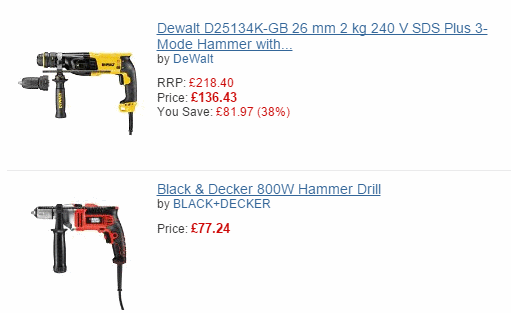

karmen1983 Ιανουάριος 18, 2016 #2 Ιανουάριος 18, 2016 Γιατί τρυπάνι κοβαλτίου για τοίχο; Δε το λυπάσαι; Αν βάζεις κεραίες θες πνευματικό τρυπάνι που τα κάνει όλα και δε θα κάνει πίσω ούτε θα σου σπάσει τα νεύρα αν πετύχει πέτρα κλπ.Αγόρασα ένα Dewalt πρόσφατα το D25133K αλλά υπάρχει με λίγα παραπάνω και το D25134K με 2 τσοκ. Οπου βάζεις και SDS plus τρυπάνια αλλά και συμβατικά και μύτες κλπ. Αλήθεια για πόσο συχνή χρήση το θες; Ή το θες για μια στο τόσο; πόσα δίνεις μαξ?θες μπαταρίας ή ρεύματος; τρυπάνια για τοίχους, σκυρόδεμα, πέτρα κλπ στα SDS κοιτάς τετράκοπα για ακρίβεια και ευκολο τρύπημα πχ https://www.kentrovidas.gr/showprod.php?id=6342

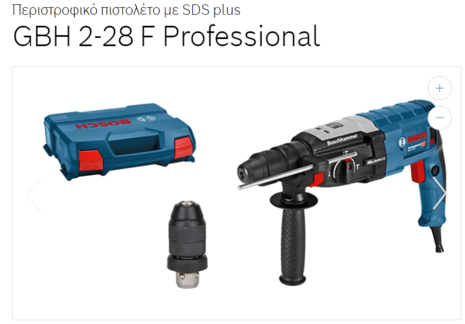

GriGaS Ιανουάριος 18, 2016 #5 Ιανουάριος 18, 2016 Σαν low budget επιλογή θα σου πρότεινα κάτι τέτοιο 1

Pokemon640 Ιανουάριος 18, 2016 Author #14 Ιανουάριος 18, 2016 Πρώτα απ όλα ευχαριστώ για τις απαντήσεις, το budget είναι περίπου στα 200. Αλλά για 4 τρύπες (που θέλω τώρα) δεν νομίζω να αξίζει Είναι να βάλω σε κολόνα ένα καναλάκι με καλώδια. Προς το παρόν έβαλα montage S μήπως κρατήσει αλλά αν ξεκολλήσει τότε ξεκινάμε το τρύπημα. Η συχνότητα είναι μια φορά το 6μηνο, αν θα κάνω μερεμέτια, δεν θέλω και κανόνι με watercooling και κασέτα με reloader Το πιάτο στη ταράτσα το έβαλα με ένα black & decker κρουστικό με μύτη κοβαλτίου στην αρχή, και με κάτι άλλες μύτες στο τέλος (δεν ήταν δικό μου). Ήταν παρόμοιο με το bosch 600W που αναφέρατε ποιο πάνω. Έκανε την δουλειά αλλά μου διάλυσε το χέρι. Σίγουρα αν ήταν κάνα θηρίο με SDS θα τα τρύπαγε σα βούτυρο. Μάλλον για το D25134K με κόβω.
karmen1983 Ιανουάριος 18, 2016 #15 Ιανουάριος 18, 2016 Μου αρεσει που για καναλι σε τοιχο και μια φορα το εξαμηνο πας σε dewalt d25134k και δινεις και 200ευρα Αν ησουν για πιο συχνη χρηση σε εβλεπα για το βενζινοκινητο που ποσταρα Hold your horses and your money αν θες τη γνωμη μου
