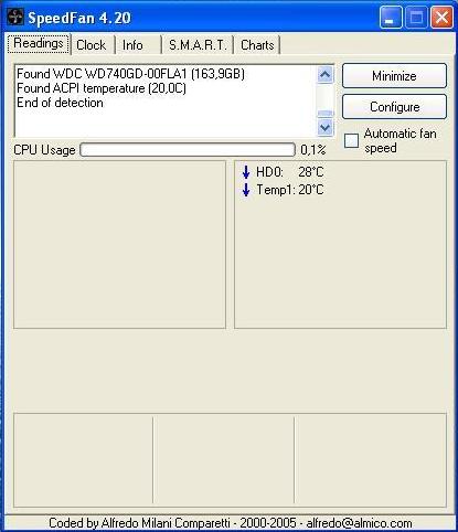

gel Μάρτιος 11, 2005 #30 Μάρτιος 11, 2005 Παιδιά, τόσο χαμηλές θερμοκρασίες μόνο ο σένσορας του system μπορεί να έχει! Μήπως για το system temp λέτε;Πώς είναι δυνατόν να έχετε 34-36 βαθμούς σε full load όταν η cpu ψύχεται με τον αέρα του κουτιού ο οποίος είναι εκεί γύρω στους 30-34;Το πιθανότερο είναι να υπάρχει κάποια απόκλιση στις ενδείξεις του αισθητήρα σε κάποιες motherboards...
SlotKiller Μάρτιος 11, 2005 #31 Μάρτιος 11, 2005 Το Temp1 που εχει στην φωτο ειναι το System Temp, αρα ειναι λογικο να εχει γυρω στους 36 η cpu... απορρω ομως με την θερμοκρασια κουτιου γυρω στους 20! ποσο εχει το δωματιο σου δλδ? 14-15?
a4dtm Μάρτιος 12, 2005 Author #32 Μάρτιος 12, 2005 Οχι το δωματιο αποκλειεται να εχει 14 βαθμους απλα εχω αρκετα καλο ρευμα αερα μεσα στο κουτι και η tower 112 κανει πολυ καλη δουλεια απο οτι φαινεται.
SlotKiller Μάρτιος 12, 2005 #33 Μάρτιος 12, 2005 οσο καλη και να ειναι η ροη που εχει, αποκλειεται να εχεις πανω απο 17-18 στο δωματιο γιατι σκεψου οτι ο σενσορας αυτος ειναι πανω στη μητρικη και ζεστενεται... συνηθως ειναι κοντα στις μνημες...
