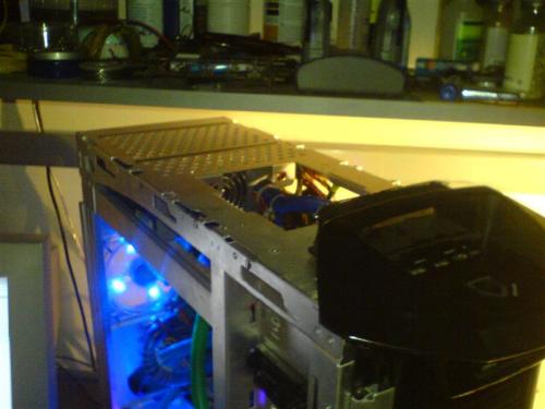

Βγάζουμε την οροφή με λίγο ζόρι γιατί έχει πολλά πριτσίνια
[ATTACH]3023[/ATTACH]

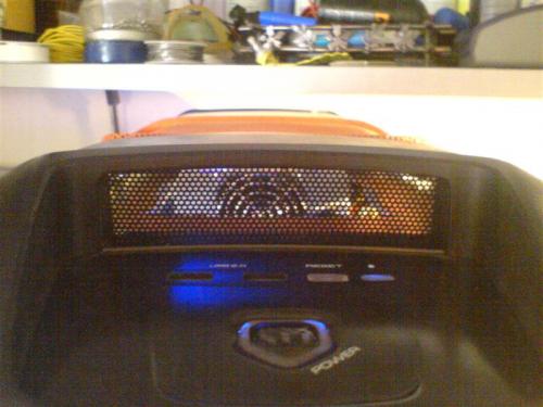

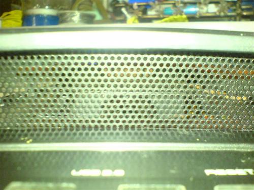

κόβουμε το πλαστικό μπροστά και βάζουμε μία σήτα από τα 5.25 για να βγαίνει ο αέρας του πάνω ψυγείου
[ATTACH]3024[/ATTACH]
και γίνετε κάπως έτσι
[ATTACH]3025[/ATTACH]

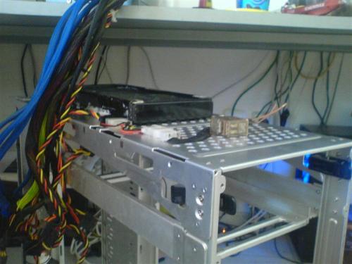

δοκιμάζουμε ρελέ για την μία αντλία και τους ανεμιστήρες...
[ATTACH]3028[/ATTACH]
όλα βαίνουν καλά θα έχει update σύντομα :D

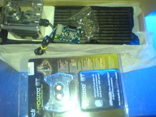

μόλις παρέλαβα και τα υπόλοιπα μένει η GTX την Κυριακή
3πλό ψυγείο
Eheim Station 600 lt 12V
Swiftech Apogee Gt
[ATTACH]3034[/ATTACH]

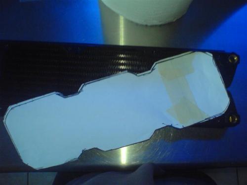

έπρεπε να κάνω κάτι αφού κάθομαι όλο το βράδυ στο νετάδικο εκτός από το να ματώνω τα ... μου από την δουλειά banana οπότε το έριξα στην χαρτοκοπτική :p
[ATTACH]3046[/ATTACH]

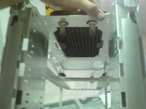

το πίσω ανεμιστρόνι το ξήλωσα για να βάλω το 8άρι γιατί πιάνει στο σασί με μια βίδα και ένα παξιμάδι ούτος η άλλος το πίσω δεν έκανε και τίποτα έτσι όπως το είχα και το έχω τώρα
κόβουμε τον πάτο και μετράμε για να μπει το τριπλό
