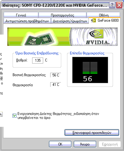

suboy Δημοσιεύτηκε Μάρτιος 6, 2005 #1 Κοινοποίηση Δημοσιεύτηκε Μάρτιος 6, 2005 Έχω παρατηρήσει κάποιες φορές ενώ παίζω nfsu2 , κάτι σαν να «κρατάει» το σύστημα. Τι θέλω να πω. Αν και δεν κολλάει, υπάρχει μια αίσθηση σαν να είναι πολύ «βαρύ» τo παιχνίδι. Από πλευράς hardware υπάρχουν: P4 @ 3.0, 1GB ram dual ddr, albatron 6800 (μαμά). Το παιχνίδι τρέχει σε καθαρή εγκατάσταση win xp pro sp1. nvidia drivers 6136. Από τις ιδιότητες, οθόνη που μου εμφανίζει την θερμοκρασία , όταν βγαίνω από το παιχνίδι μου δείχνει θερμοκρασία 60-63 βαθμούς για την 6800. Λέτε να οφείλετε σε αυτό? Στη φωτογραφία είναι η θερμοκρασία σε νορμάλ κατάσταση μέσα στα windows χωρίς να τρέχει κάποια ιδιαίτερη εφαρμογή. Link to comment Share on other sites More sharing options...
Chosen Μάρτιος 6, 2005 #2 Κοινοποίηση Μάρτιος 6, 2005 Απ'όσο ξέρω, 60-70C είναι (φυσιο)λογικοί για gpu τέτοιας κλάσης. Link to comment Share on other sites More sharing options...

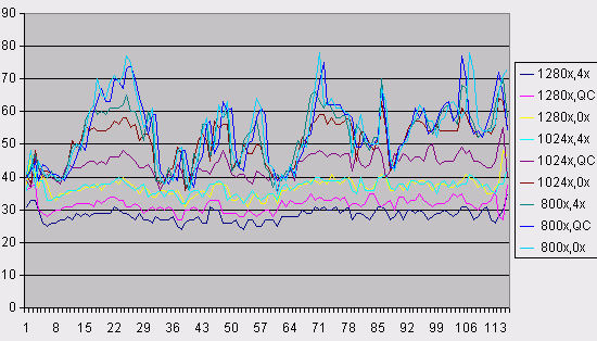

apocalypse Μάρτιος 6, 2005 #9 Κοινοποίηση Μάρτιος 6, 2005 Το test του hardocp συμφωνεί 100% με τα ευρήματα μου σε 6600GT (και αυτός λέει 1024 χωρίς AA) , ξεκλείδωτη 6800@GT και υπερχρονισμένη X800XTPE. Επίσης χρησιμοποιεί 3500+ και , όπως προείπα , βγάζει ίδια fps με τον Barton μου , οπότε μάλλον η συνεισφορά του επεξεργαστή είναι 0. Το ίδιο βλέπω και αλλάζοντας την συχνότητα του Barton , 0 διαφορά. Ακριβώς επειδή είναι τόσο βαρύ , το χρησιμοποιώ πάρα πολύ ως benchmark. Να ένα διάγραμμα , σε διάφορες ρυθμίσεις , από την 6800 (όπως στην υπογραφή). Προφανώς , από τα 1024x 4xAA και πέρα δεν παίζει κανένα ρόλο ο επεξεργαστής. Παρακάτω είναι cpu limited. Κρατάω μια επιφύλαξη του να κάνω λάθος , αλλά πολύ αμφιβάλλω. To έχεις δοκιμάσει με fraps? Ο κάθε άνθρωπος έχει διαφορετικά όρια. Μπορεί εκεί που εγώ αισθάνομαι lag , εσύ να μην έχεις πρόβλημα. Link to comment Share on other sites More sharing options...
