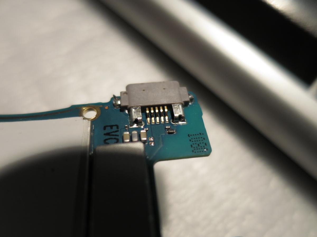

Έκανα πρώτα ένα οπτικό έλεγχο, καλά φαινόταν να πατάει.post-34069-0-76397900-1448839442_thumb.j

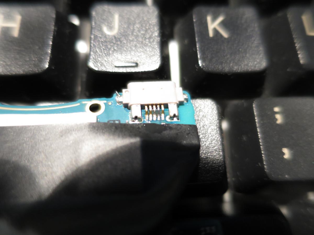

Παίρνω μετά το πολύμετρο, μετράω από πού δεν περνάει ρεύμα και ο ένοχος ήταν η 4 από αριστερά. Οπότε κάνω την προσευχή μου να είναι τόσο απλό και δοκιμάζω ένα απλό reflow στην επαφή.
post-34069-0-36100600-1448839470_thumb.j

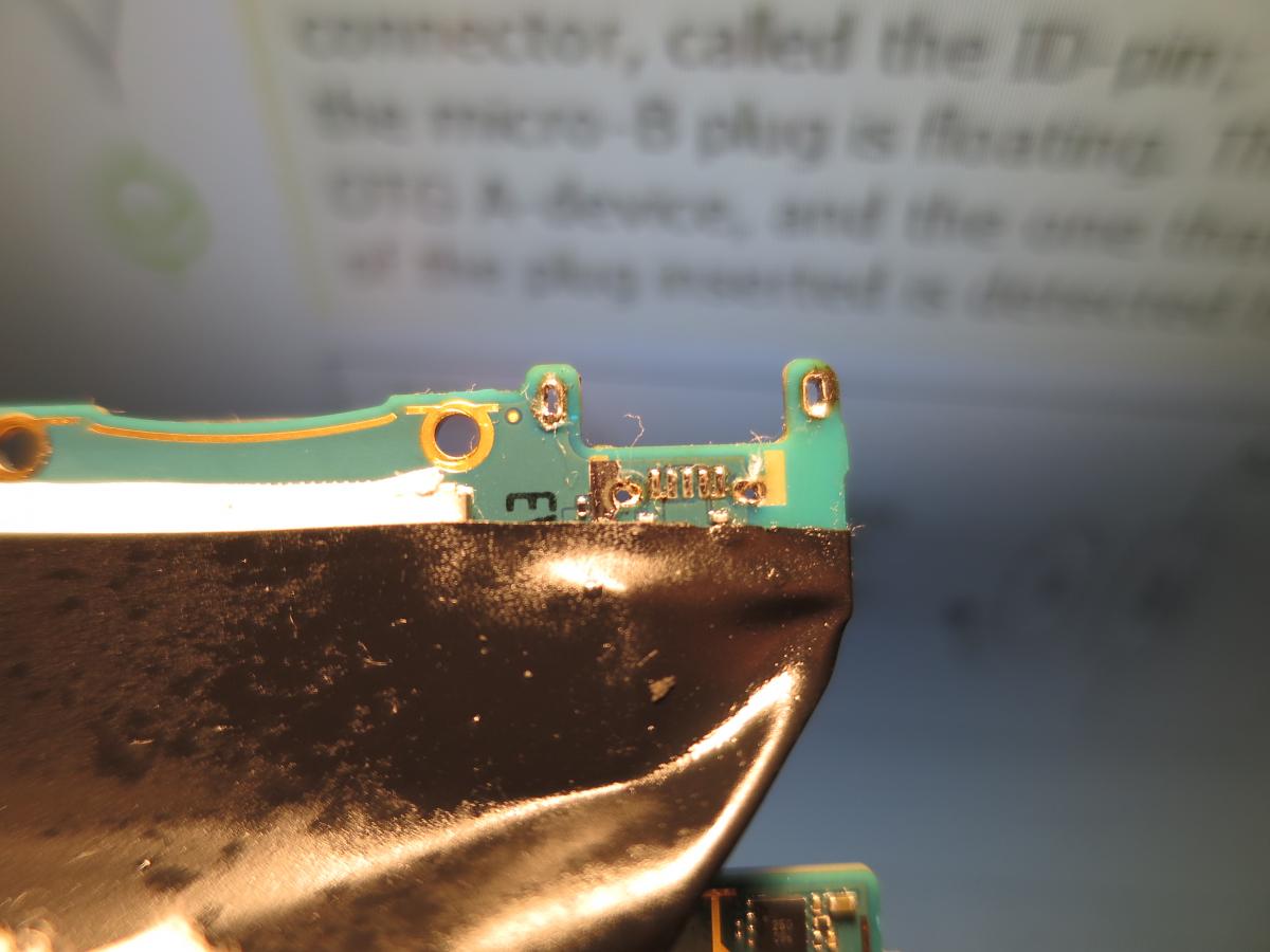

Στο τέλος δούλεψε και άρχισε το βύσμα να σηκώνεται σιγά σιγά . Προχώρησα αργά αλλά ΑΚΟΜΗ κι έτσι τη μακακία δεν τη γλίτωσα.
post-34069-0-32410400-1448839575_thumb.j

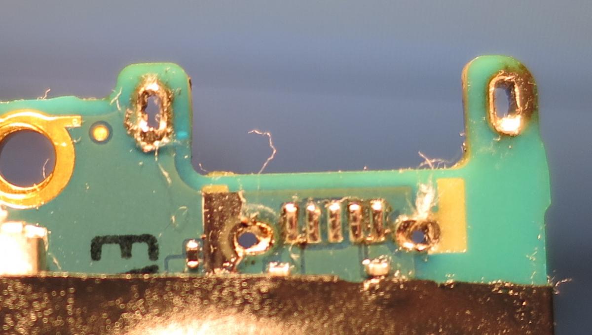

Ξερίζωσα δυστυχώς και 2 κομμάτια της πλακέτας. Από τη μία μεριά δεν παιρνάει τίποτα, από την άλλη όμως βλέπω ίχνη από μέσα.post-34069-0-34827600-1448839856_thumb.j

ΕΡΩΤΗΣΕΙΣ.
Από εκεί που περνάνε τα ίχνη προφανώς δεν έχει κάτι να κάνει με το micro usb, μιας κι εκεί δίπλα είναι μόνο μία βάση του βύσματος.
Θα καταστρέψω τα ίχνη στην τοποθέτηση του βύσματος?
Μπορώ να τα προστατέψω κάπως???
Χρειάζεται να τα προστατέψω?
Ευχαριστώ εκ των προτέρων!
Έγινε επεξεργασία από schumifer
Αφού δε καταστράφηκε κάποιος κρίσιμος "δρόμος" είσαι εντάξει!
Αφού πάρεις το νέο βύσμα, ελέγχεις αν χωράει σωστά στις τρύπες της βάσης.
Αν δεν χωράει γιατί οι τρύπες έχουν μέσα καλάι, δεν πειράζει και τόσο.
Παίρνεις ένα πολύ λεπτό λιμάκι (στρόγγυλο με μύτη σαν βελόνα) , ή μια πολύ μικρή και μυτερή σμίλη dremel και έχοντάς την στο χέρι
προσπαθείς να απομακρύνεις την ποσότητα από το καλάι που εμποδίζει.
Με το κολλητήρι καλαώνεις ελαφρά τα πόδια των επαφών του νέου βύσματος.
Αφού διαπιστώσεις ότι η βάση κάθεται στις βάσεις της (έστω και αν τα ποδαράκια των επαφών ζορίζονται προς τα πάνω) κολλάς την βάση πάνω στην πλακέτα.
Στο κόλλημα βάζεις λίγο καλάι στη μύτη του κολλητηριού και ζεσταίνεις κατά κύριο λόγο τη βάση και όχι την νησίδα του τυπωμένου, με του θα δείς ότι η ποσότητα της κόλλησης που υπάρχει ήδη γύρω από την τρύπα μαλακώνει κατεβάζει την νύτη του κολητηριού να πατήσει και στην πλακέτα, προσθέτεις αν χρειάζεται λίγο καλάι και απομακρύνεις το κολλητήρι.
Έτσι κολλάς και τις τέσσερις βάσεις και μετά ζεσταίνεις ένα ένα τα πόδια των επαφών και με πολύ λίγο καλάι, από την πάνω μερια΄τα κολλάς στις νησίδες τους.
Και είσαι έτοιμος !
Καλή συνέχεια ! :D
Σε ευχαριστώ πάρα πολύ. Άρα δε χρειάζεται να καλύψω κάπως τα ίχνη πριν κολλήσω το ποδαράκι εκεί πέρα
