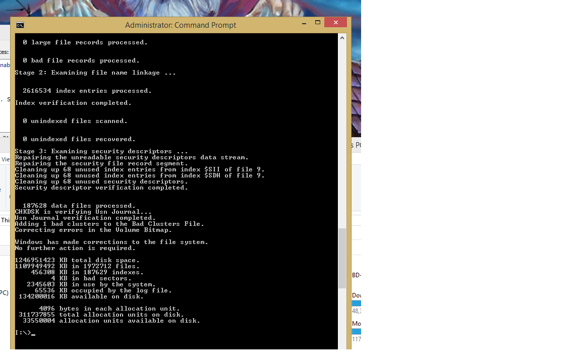

bean Δημοσιεύτηκε Νοέμβριος 29, 2015 #1 Δημοσιεύτηκε Νοέμβριος 29, 2015 (edited) καλησπερα παιδια εκανα μεταφορα γυρω στα 20GB και μερικες φορες ακουγοταν ενας τικ απο τον δισκο και παγωσε για λια δευτερολεπτα και μετα συνεχιζε κανονικα την αντιγραφη εκανα chkdsk /f τον δισκο στα 2 partition δεν μου εβγαλε τιποτα ενω στο τριτο μου εβγαλε αυτο απο τι το κοβω μαλλον παει για αντικατασταση ο δισκος η ειναι τιποτα αλλο Έγινε επεξεργασία Νοέμβριος 29, 2015 από bean

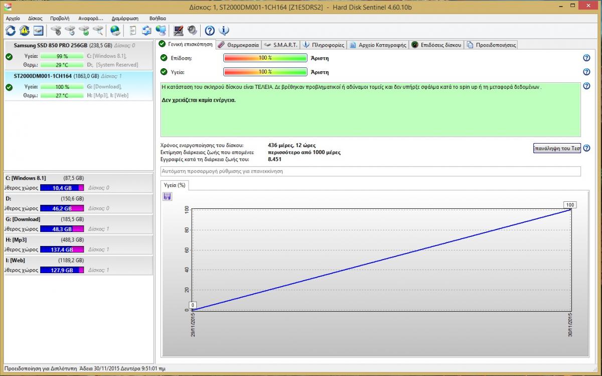

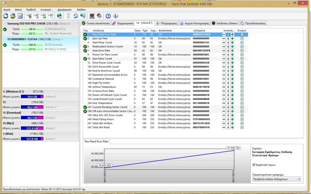

adikos Νοέμβριος 30, 2015 #5 Νοέμβριος 30, 2015 Το ότι βρήκε πρόβλημα στο file system δε σημαίνει απαραίτητα πως έχει πρόβλημα ο δίσκος. Τώρα από 0 να πηγαίνει 100%... Πόσταρε 1η και 3η καρτέλα από hdsentinel να δούμε λεπτομέρειες. 2

adikos Νοέμβριος 30, 2015 #7 Νοέμβριος 30, 2015 Το πιο πιθανό η αυξομείωση να οφείλεται στο raw read error rate και seek error rate που στους seagate δίσκους υπολογίζονται κάπως περίεργα και πολλές φορές δημιουργούν σύγχυση.Δε φαίνεται κάτι άλλο.Μπορείς να στείλεις αναφορά τεστ στο δημιουργό του hdsentinel αν θέλεις ρωτώντας τον για να σου επιβεβαιώσει ή να σου δώσει περισσότερες πληροφορίες.
Eddie Νοέμβριος 30, 2015 #8 Νοέμβριος 30, 2015 Το πιο πιθανό η αυξομείωση να οφείλεται στο raw read error rate και seek error rate που στους seagate δίσκους υπολογίζονται κάπως περίεργα και πολλές φορές δημιουργούν σύγχυση. Δεν νομιζω να ναι απο αυτό . Στους seagate οπως λες και εσύ μετρώνται διαφορετικα και τα raw read error rate αυξομειώνονται. Δεν ειναι σαν τους δισκους αλλους κατασκευαστουν που σημαινει οτι εχει καποιο θέμα ο δισκος. Δες και στη δικια μου φωτο παρακατω. Για να του βγαζει παντως bad cluster στο file system και οχι στο firmware 99% δεν ειναι πραγματικό, και αν δημιουργήσει ένα καινουριο partition table και partitions στο δισκο θα το φύγει και δεν θα ξαναεμφανιστει ακομα και σκαναρει ξανα ολο το δισκο, που θεωρώ οτι ειναι και η καλύτερη λύση αν μπορει να μεταφερει καπου αλλου προσωρινα τα δεδομενα. @bean είχες κανα θέμα με την τροφοδοσία του δίσκου ή του συστήματος? Γράψε αν θες απο τι αποτελειται. Επίσης τρέξε και κανα extended self test στο δισκο. Ειτε με το seatools ειτε ακομα και με το sentinel
adikos Νοέμβριος 30, 2015 #9 Νοέμβριος 30, 2015 Δεν νομιζω να ναι απο αυτό . Στους seagate οπως λες και εσύ μετρώνται διαφορετικα και τα raw read error rate αυξομειώνονται. Δεν ειναι σαν τους δισκους αλλους κατασκευαστουν που σημαινει οτι εχει καποιο θέμα ο δισκος. Δες και στη δικια μου φωτο παρακατω. Ακριβώς αυτό λέω, αλλά το hdsentinel λαμβάνει υπόψιν το seek error rate ως critical και η αυξομείωση του μπορεί να επηρεάσει την φαινόμενη υγεία του δίσκου.Και το αναφέρω επειδή αυτές οι δυο τιμές είναι οι μόνες που έχουν αυξομειωθεί. Το άλλο που παρέλειψα να αναφέρω (επίσης πιθανό) είναι να είχε pending sectors οι οποίοι ήταν healthy τελικά. 1

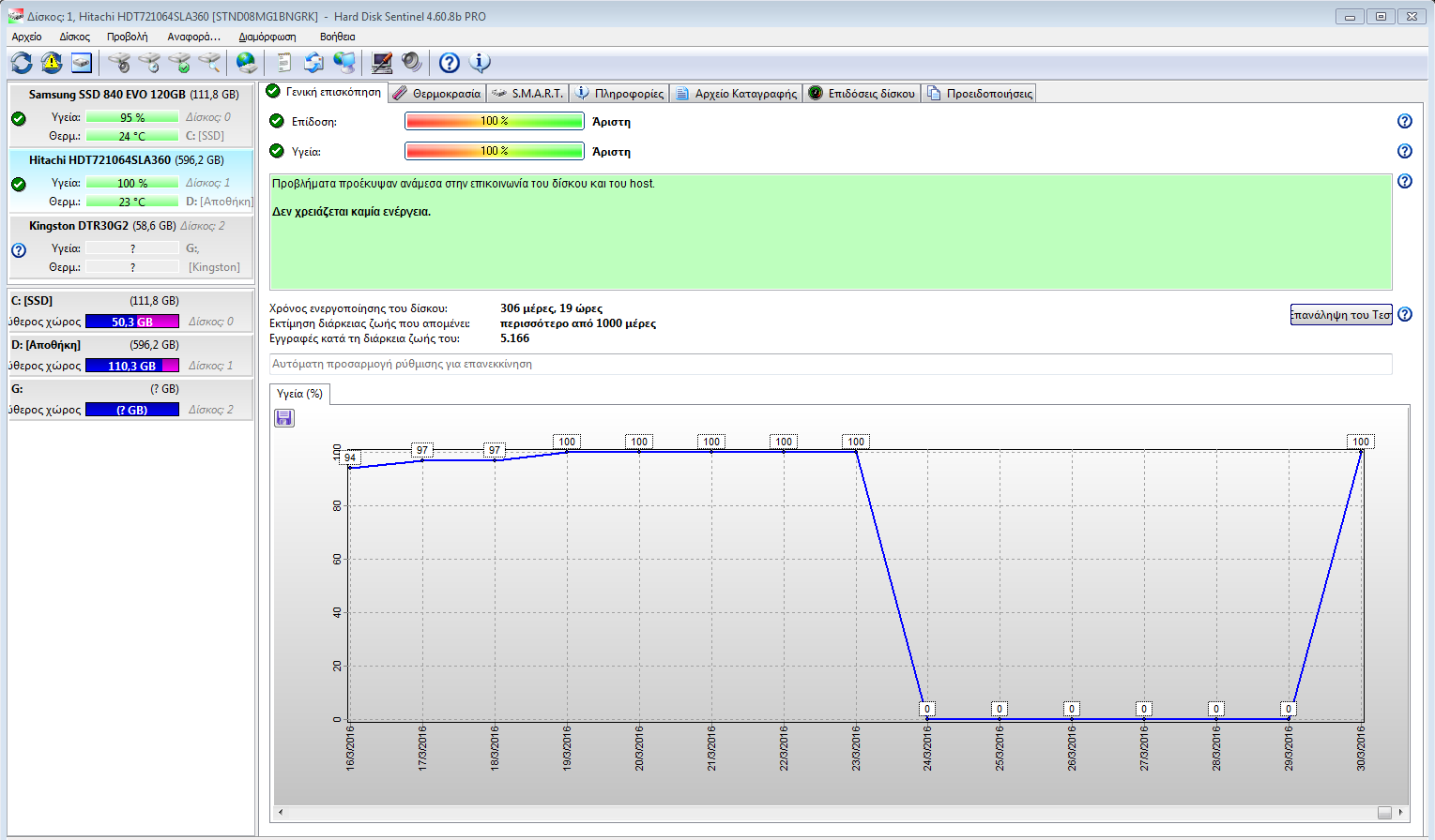

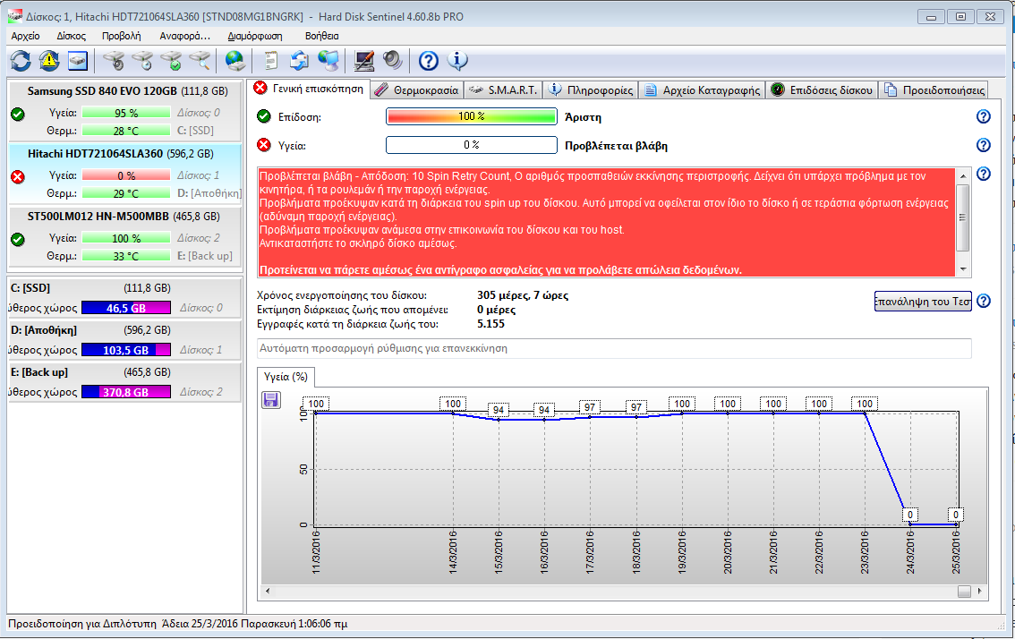

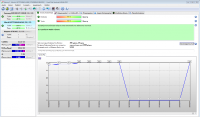

Lakisss Μάρτιος 30, 2016 #14 Μάρτιος 30, 2016 Έχω ένα πρόβλημα με δίσκο Hitachi. Ξαφνικά εμφανίστηκε αυτό το μήνυμα. Μετά από μερικές ημέρες ο δίσκος επανήλθε σε φυσιολογική κατάσταση, και πλέον εμφανίζει αυτό. Τα αρχεία τα έχω μεταφέρει αλλού. Είναι πλέον ο δίσκος άξιος εμπιστοσύνης; Ήταν αυτό ένα πρόσκαιρο φαινόμενο η έχει αρχίσει η κατηφόρα;
tommybertsen Μάρτιος 30, 2016 #15 Μάρτιος 30, 2016 What the... Μηπως καποιο καλωδιο; Ο δισκος ποσο χρονων ειναι; 5-6 ετων πρεπει να ειναι λογικα. 1
Lakisss Μάρτιος 30, 2016 #16 Μάρτιος 30, 2016 Αν ήταν κάποιο καλώδιο δεν θα δούλευε πιστεύω σωστά τόσες ημέρες. Είναι 6-7 χρονών.
tommybertsen Μάρτιος 30, 2016 #17 Μάρτιος 30, 2016 Θέμα τροφοδοσίας να ήταν ; αλλά δε θα επηρέαζε και άλλα πράγματα; δε θα το εμπιστεύομουν πάντως προσωπικά ...

Wizard! Απρίλιος 14, 2016 #20 Απρίλιος 14, 2016 9 hours ago, Lakisss said: Πάει ο δίσκος τελικά... άφαντος σήμερα. Άρα σου απαντήθηκαν και οι ερωτήσεις: On 3/30/2016 at 9:34 PM, Lakisss said: Τα αρχεία τα έχω μεταφέρει αλλού. Είναι πλέον ο δίσκος άξιος εμπιστοσύνης; Ήταν αυτό ένα πρόσκαιρο φαινόμενο η έχει αρχίσει η κατηφόρα; 1. Δεν είναι άξιος εμπιστοσύνης 2. Έχει αρχίσει η κατηφόρα.
