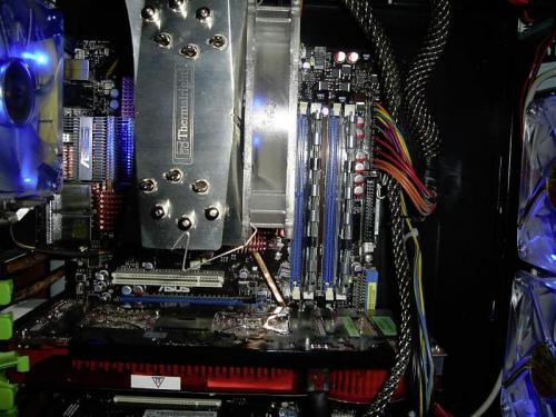

Heatspreader Ιούνιος 5, 2008 Author #26 Ιούνιος 5, 2008 Λοιπόν. Έχουμε και λέμε. Τελευταία είμαι τόσο τυχερός που φοβάμαι και εγώ ο ίδιος. Σήμερα έκατσα και έφτιαξα όσο καλύτερα μπορούσα το Airflow μέσα στο κουτί μου. Είμαι πολύ τυχερός επειδή ο ανεμηστήρας που αγόρασα εφάρμοσε ακριβώς μπροστά από το NB αφού ήταν ακριβώς με τις βίδες του Block του CPU. Δείτε τη παρακάτω φωτογραφία. Είναι από iPhone, το οποίο δεν βγάζει καλά στα σκοτεινά. Οι θερμοκρασία στο NB έπεσε περίπου 10C Βέβαια μετά από ώρα δουλεύει γύρω στους 53C. Ντάξει δεν χτυπάει 70άρια τώρα. Θα βάλω και παστούλα αυτές τις μέρες πέρα από τον ανεμηστήρα. 53 είναι ζόρι για το X48?

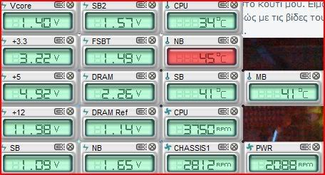

koumle Ιούνιος 5, 2008 #27 Ιούνιος 5, 2008 Γιατί δίνεις 1,65 volt στο Northbridge?Με λιγότερο ρεύμα δεν είσαι σταθερός?
Heatspreader Ιούνιος 5, 2008 Author #28 Ιούνιος 5, 2008 Δεν τα έχω πειράξει στο Auto τα έχω.Σκεφτόμουν σήμερα να τα ρίξω.Πόσο περίπου λές?Τώρα είμαι απόλυτα σταθερός με 8+ώρες Prime.Ρε παιδιά γιατί η μητρική στο Auto δίνει τόση τάση?Έχω ρίξει όλες τις τάσεις (NB, NB2, SB, FSB Termination) στη μικρότερη δυνατή τιμή και είμαι σταθερός.Full Load πλεόν έχω 50C στο NB και δύο τρεις βαθμούς λιγότερο στο SB.
Heatspreader Ιούνιος 15, 2008 Author #30 Ιούνιος 15, 2008 Πάντως δεν χρειάζεται...Τις έχω ρίξει όλες μα όλες εκτός από RAM και CPU στη μικρότερη δυνατή τιμή.
godslayer Ιούνιος 17, 2008 #31 Ιούνιος 17, 2008 Λοιπόν. Έχουμε και λέμε.Τελευταία είμαι τόσο τυχερός που φοβάμαι και εγώ ο ίδιος. Σήμερα έκατσα και έφτιαξα όσο καλύτερα μπορούσα το Airflow μέσα στο κουτί μου. Είμαι πολύ τυχερός επειδή ο ανεμηστήρας που αγόρασα εφάρμοσε ακριβώς μπροστά από το NB αφού ήταν ακριβώς με τις βίδες του Block του CPU. Δείτε τη παρακάτω φωτογραφία. Είναι από iPhone, το οποίο δεν βγάζει καλά στα σκοτεινά. Οι θερμοκρασία στο NB έπεσε περίπου 10C Βέβαια μετά από ώρα δουλεύει γύρω στους 53C. Ντάξει δεν χτυπάει 70άρια τώρα. Θα βάλω και παστούλα αυτές τις μέρες πέρα από τον ανεμηστήρα. 53 είναι ζόρι για το X48? 60άρι είναι το fan που έβαλες? Σκέφτομαι και γω για κάτι τέτοιο αλλά πρώτα πρέπει να στρίψω την TRUE120 για να κερδίσω λίγο χώρο. Τώρα έχω εντελώς πρόχειρα ένα 90άρι να φυσάει το ΝΒ (στέκεται πάνω στην κάρτα γραφικών) και παίζει στους 40-42 βαθμούς idle (400 fsb @ 1.25v NB) Μια φώτο όπως είναι τώρα το σύστημά μου...λέω να γυρίσω την TRUE120 και να είναι παράλληλη στην κάρτα γραφικών. Στην φώτο είναι χωρίς του fanάκι που έχω για το NB (το πρόχειρο εννοώ) [ATTACH]3121[/ATTACH]
inertiacreep Ιούνιος 17, 2008 #32 Ιούνιος 17, 2008 Οι τρύπες γύρω από το lga775 ταιριάζουν σε 80άρη φαν Την ψύκτρα θα σου πρότεινα να μην την γυρίσεις όπως λες, γιατί 1ον θα μαζεύει όλη τη ζέστη από την vga και 2ον γιατι θα χαλάσεις τη ροή του αέρα μέσα στο κουτί σου. Από το nb μέχρι τα φινς πόσο κενό έχει? Μήπως σε παίρνει να στριμώξεις ενα 40άρι ή 60άρι εκεί? Επίσης, αλλαγή θερμαγώγιμης δοκίμασες? Η θερμοκρασία σχετικά καλή είναι, δεδομένης και της ζέστης...
godslayer Ιούνιος 17, 2008 #33 Ιούνιος 17, 2008 Αν γύρισω την ψύκτρα θα βάλω το fan της στο "πανω" μέρος...δλδ να φυσάει τον αέρα από τα πάνω προς τα κάτω.Με παίρνει για να βάλω 40άρι...αλλά για να είναι αποδοτικό θα πρέπει να κάνει θόρυβο. Ενώ τώρα με το 90άρι που παίζει στις 1400rpm δεν κάνει καθόλου θόρυβο. Αλλαγή θερμαγώγιμης δεν δοκίμασα...λογικά θα δώ διαφορά 3-4 βαθμούς ε? Απλά με το fan βλέπω διαφορές +10 βαθμούς και χωρίς να έχει "άμεση" επαφή όπως στη φώτο στο post 26.
inertiacreep Ιούνιος 17, 2008 #34 Ιούνιος 17, 2008 Αν γύρισω την ψύκτρα θα βάλω το fan της στο "πανω" μέρος...δλδ να φυσάει τον αέρα από τα πάνω προς τα κάτω.Με παίρνει για να βάλω 40άρι...αλλά για να είναι αποδοτικό θα πρέπει να κάνει θόρυβο. Ενώ τώρα με το 90άρι που παίζει στις 1400rpm δεν κάνει καθόλου θόρυβο. Αλλαγή θερμαγώγιμης δεν δοκίμασα...λογικά θα δώ διαφορά 3-4 βαθμούς ε? Απλά με το fan βλέπω διαφορές +10 βαθμούς και χωρίς να έχει "άμεση" επαφή όπως στη φώτο στο post 26.Αν όμως το τροφοδοτικό σου βγάζει ακριβώς απο πάνω θα γίνει μπάχαλο...Καλύτερα ο ανεμιστήρας από κάτω αν τη γυρίσεις, όμως θα ρουφάει όλο το ζεστό αέρα από την κάρτα...Διαφορά με αλλαγή πάστας θα δείς, ειδικά αν οι ψύκτρες δεν πατάνε καλά (συμβαίνει συχνά).
Heatspreader Ιούνιος 17, 2008 Author #35 Ιούνιος 17, 2008 Ναι εμένα εφαρμόζει ακριβώς στις βίδες του block.Το έχω αναφέρει και εδώ.Έχει γίνει πολύ όμορφο.Δεν μπορείς να στριμώξεις κάνα μικρό ανεμιστήρι και να αλλάξεις και πάστα? Εγώ δεν έχω αλλάξει γιατί είμαι εντάξει τώρα.
