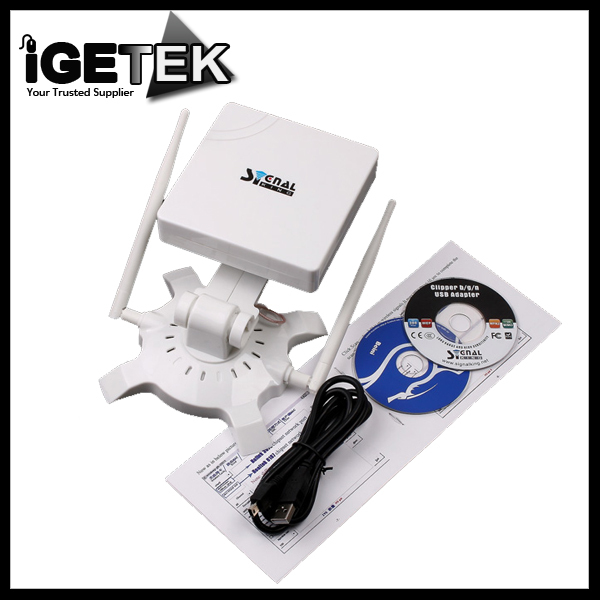

Αυτό το πράμα είναι η "κεραία" που μου έδωσε να χρησιμοποιήσω.
High-Power-SignalKing-font-b-Signal-b-fo

Ναι, είναι κάτι άλλο. Οι λύσεις είναι τρεις:
α) παίρνεις κάτι σαν repeater, αλλά εύχεσαι να πιάνει το ασύρματο του γείτονα ώστε να το ξαναεκπέμπει στο δικό σου χώρο
β) παίρνεις ένα access point και το μοιράζεις ενσύρματα.. μόνο.. κι αμφιβάλλω αν το κάνει το zte που έχεις αυτό..
γ) τη σύνδεση που έχεις, την κάνεις "share" μέσω κάποιας άλλης wifi κάρτας/usb.. δεν το'χω κάνει, αλλά θεωρητικά παίζει..
οι λύσεις β και γ, δεν παίρνω κι όρκο πως θα παίζουν απρόσκοπτα κι απροβλημάτιστα..
