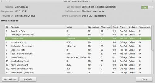

Σορρυ παιδιά, εννοούσα power leaking. Από κάπου θα έχει θέμα και νοιώθω ρεύμα στις βίδες του από κάτω μερικές φορές.
Αν δεν με απατά η μνήμη μου, μου είχε κάνει κάτι νούμερα και όταν δοκίμασα live, θα δοκιμάσω ξανά όμως όταν μπορέσω, για σιγουριά.

Ο δίσκος σου είναι OK. Τα "pre-fail" και "old age" που βλέπεις είναι type, δηλαδή σου δείχνει τι μετράει η μεταβλητή. Αν το assessment είναι "OK", δεν έχεις θέμα.
Αντίθετα το πρόβλημα που έχεις είναι το power leaking. Λογικά τα ανεξήγητα κολλήματα από εκεί προέρχονται. Καλό θα ήταν να το πας σε τεχνικό, μήπως και μπορέσει να βρει το πρόβλημα.
Έγινε επεξεργασία από gdp77
