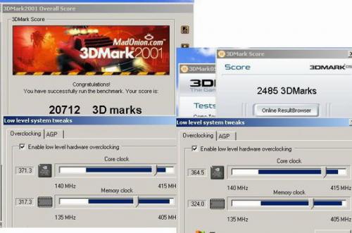

soki Μάρτιος 20, 2005 Author #42 Μάρτιος 20, 2005 Με το συστημα της υπογραφης μου @ 11χ231, 4x256 2-2-2 2Τ .
soki Μάρτιος 22, 2005 Author #43 Μάρτιος 22, 2005 Και τελικα με το νεο Nibitor αλλαξα τα memory timings και ενεργοποιησα το 6600gt monitor trick για να δειχνει την θερμοκρασια και αυξησα "λιγο" ta default clocks σε core και memory. Eπισης εκανα τα vmem/vgpu mods και κερδισα ακομα στο πυρηνα(απο 520 @ 560 mhz) και στις μνημες απο 620 @ 655 mhz. Mαλλον θα δημοσιευτουν και στο vr-zone τα Mods. http://forums.vr-zone.com.sg/showthread.php?p=650085#post650085

Athens2004 Μάρτιος 23, 2005 #48 Μάρτιος 23, 2005 Συγκρίνοντας με τα ~max~ που μπορεί να δώσει η 9500np@9700 μου . Στο 3dmark 05 [που είναι και πιό ουσιώδη] η 6200 γ**μει . Κελεπούρι η μικρή Nv . :flex:
soki Μάρτιος 24, 2005 Author #49 Μάρτιος 24, 2005 Kαι η δικια σου ειναι πολυ καλη, με vgpu mod και καλυτερη ψυκτρα ισως φτασεις τα 3000 στο 2005 overclockaροντας καπου στα 450 mhz τον πυρηνα. 466 την ειχα φτασει με 8 pipelines και 480 με 4. http://arc.aquamark3.com/arc/arc_view.php?run=136722839
